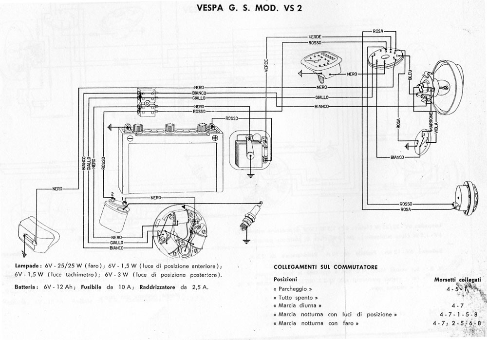

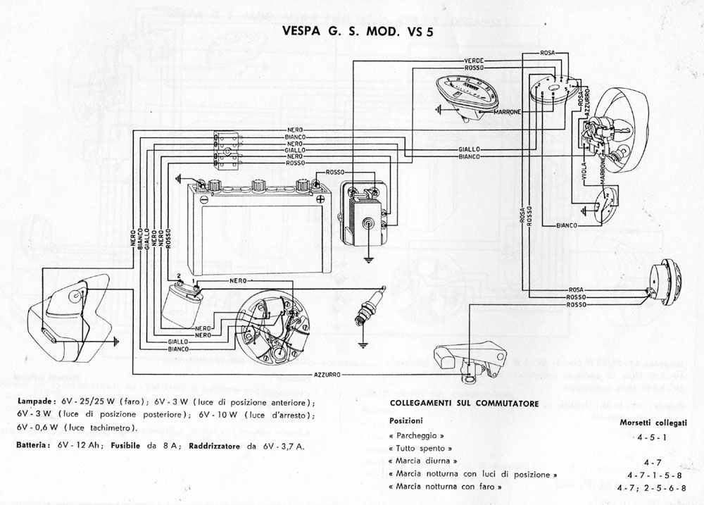

solo per confermare quanto detto da Mimmo volevo precisare che il discorso dell'avviamento a "sprinterogeno" vale solo per le serie successive alla vs1 e alla versione 160 visto che la "cavi esterni" come da schema allegato non ha la bobina at esterna collegata alla batteria
vorrei sapere pero' se all'interno del volano di una vs1 ci sia una bobina di ricarica piu' due per le lucivisto il sistema penso di sì
cmq allego lo schema della vs1 e poi quello delle serie successive(vs2-5)
120,83 KB
119,87 KB
124,86 KB
126,33 KB
