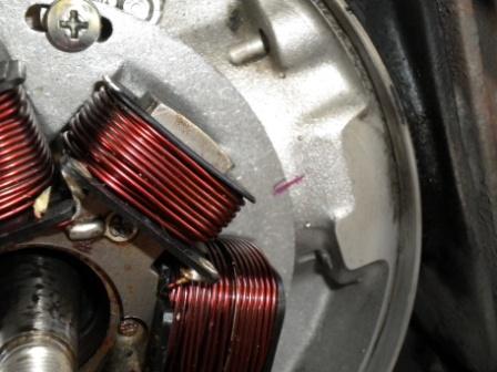

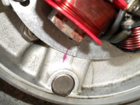

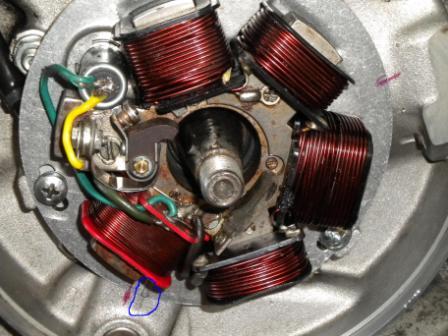

Ecco le foto
42,94 KB
41,87 KB
49,97 KB
I segni viola sono quelli che ho fatto io e combaciano, quello cerchiato di blu è quello che c'era già (fatto dalla piaggio immagino) che è leggermente spostato. Tenendo lo statore in questa posizione la vespa si accende ma o scoppia e si spegne o si spegne normalmente, comunque non rimane accesa...poi ho provato a far combaciare il segno della piaggio (cerchiato di blu), ho provato ad accendere e non si accende nemmeno..

osservando le foto ti posso dire con certezza che devi ruotare in senso orario il piattello di almeno 2 o 3 mm adesso hai l'anticipo oltre i 19° mente ruotandolo lo riporti verso i 19°, per capire maglio la posizione guardati queste immagini http://www.vespaforever.net/forum/topic.asp?TOPIC_ID=9609
poi sostituisci nuovamente il condensatore che però abbia le caratteristiche che ti ha descritto Mimmo nell'altra tua discussione

luca a me sembra che l'anticipo sia sui 18°,come originali 125/150 0 sbaglio.
