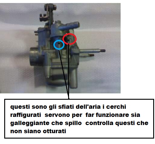

probabilmente hai lospillo difettoso oppure ti si sono tappati gli sfiati d'aria che fanno funzionare il galleggiante e di conseguenza lo spillo controllali per farti un esempio guarda questa foto non è proprio uguale al tuo il carburo ma rende comunque l'idea
61,75 KB
