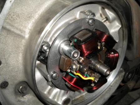

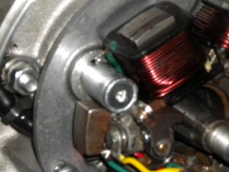

Inserito il - 01/09/2010 : 01:31:56  Mostra Profilo Invia a Lewis 25 un Messaggio Privato
Ecco! Ce l'ho fatta a mettere le foto ;) Comunque questo è il mio condensatore e non si vuole levare! Sembra quadi incastrato o tenuto fermo da dietro!
