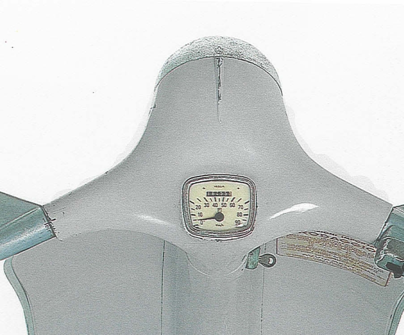

paolo, infatti ad avere l'ago nero dovrebbero essere vnb3,vnb4 e vnb5 fino ad un certo numero di telaio che non ricordo... mi pare che tu non abbia citato nè l'una nè l'altra nè l'altra ancora...
Inserito il - 24/10/2010 : 19:51:56  Mostra Profilo Invia a XXX VESPA XXX un Messaggio Privato
esatto lorenzo!

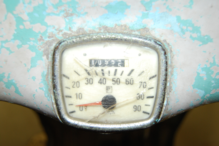

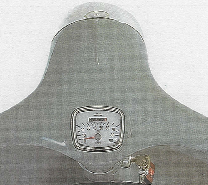

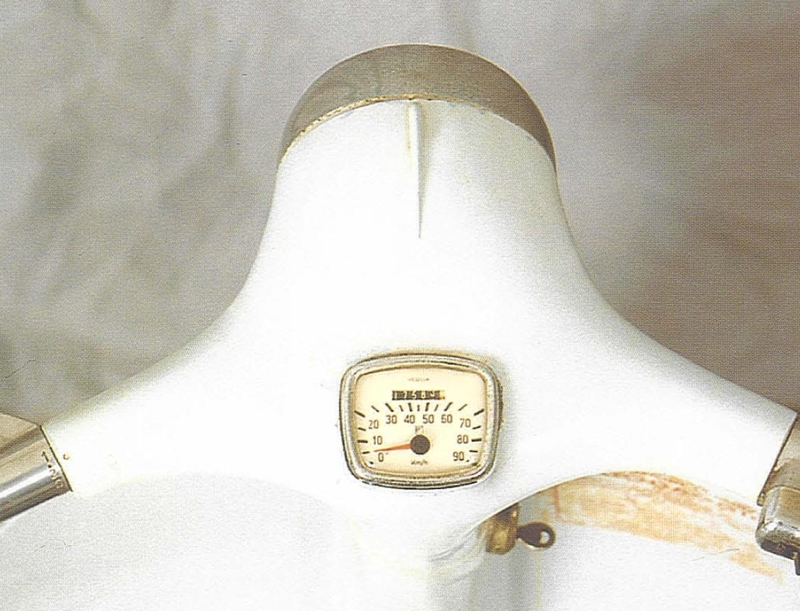

alua... da vespa tecnica...
VNB3 (conservata)
367,26 KB
VNB4 (restaurata con tachimetro apparentemente nuovo, visti anche i chilometri segnati)

VNB5 (conservata)
306,09 KB
VNB6 (conservata, infatti con la lancetta rossa)
314,66 KB

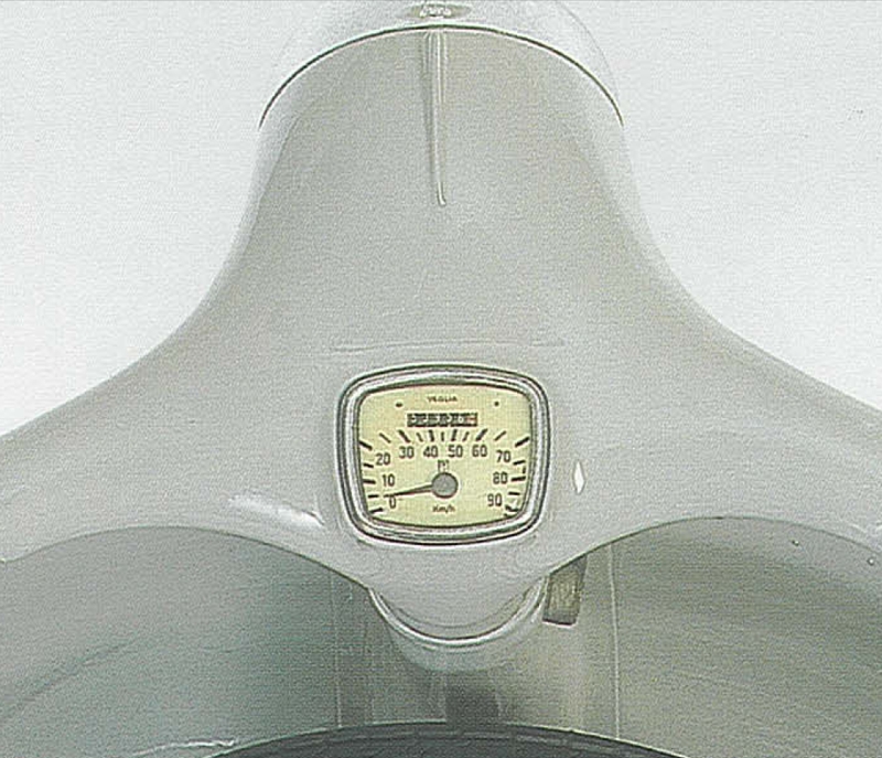

Inserito il - 25/10/2010 : 09:22:50  Mostra Profilo Invia a teocarper un Messaggio Privato
se può servire, nel mio piccolo aiuto:
VNB5 anno 1964 n° telaio 034XX4 - Lancetta Rossa
256,84 KB
