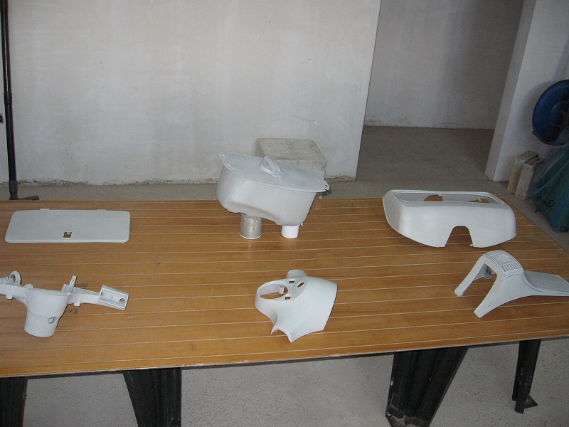

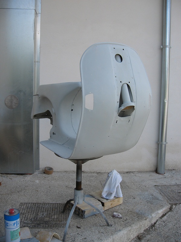

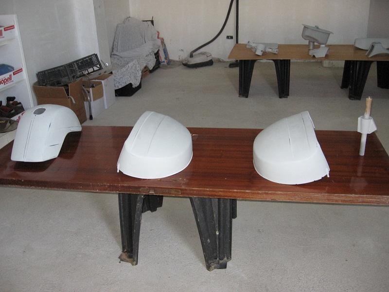

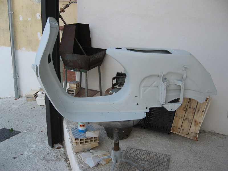

ecco il fondo
161,25 KB
163,65 KB
163,16 KB
150,84 KB

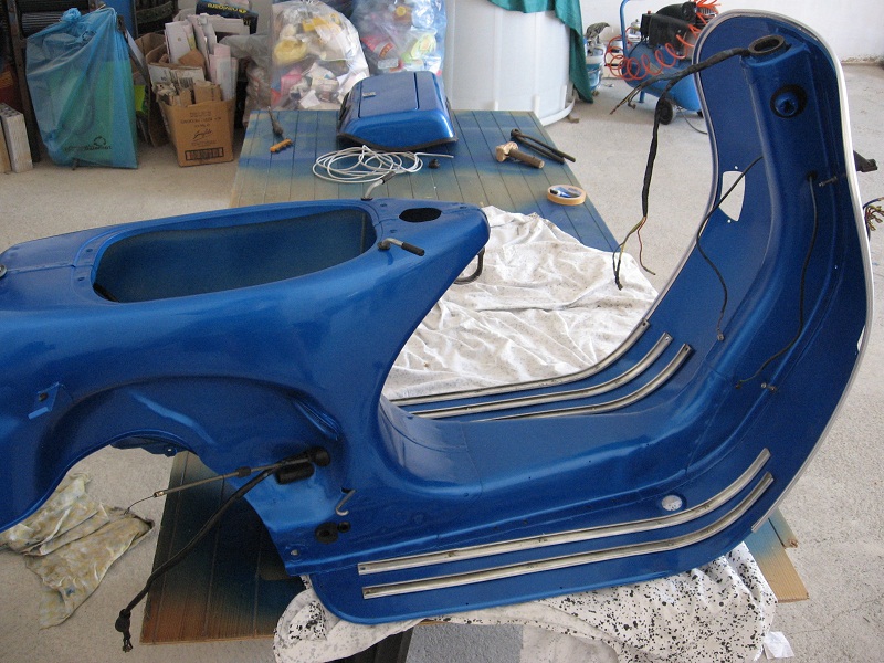

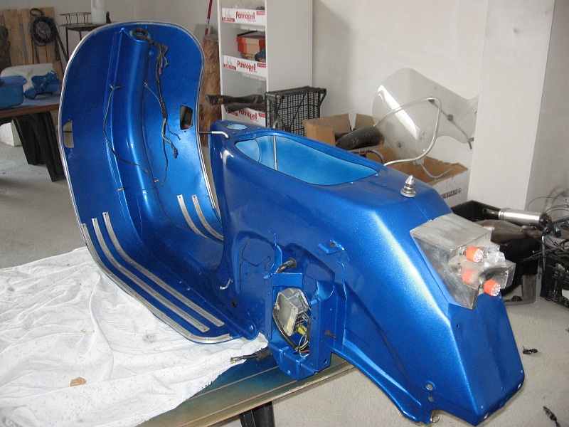

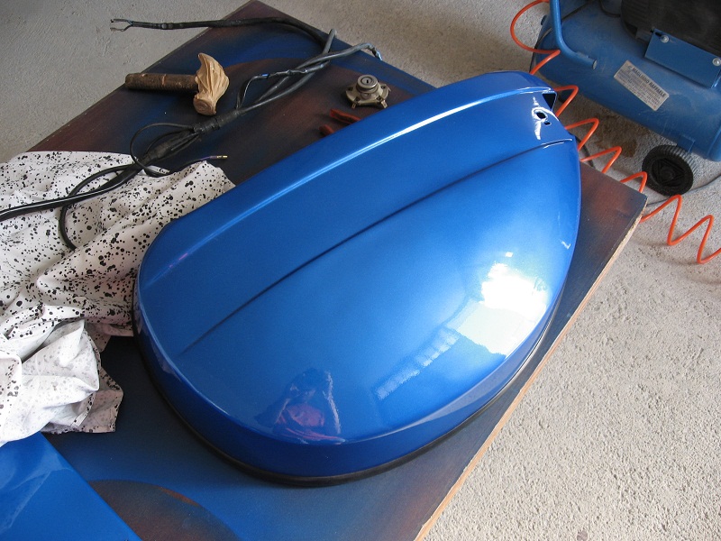

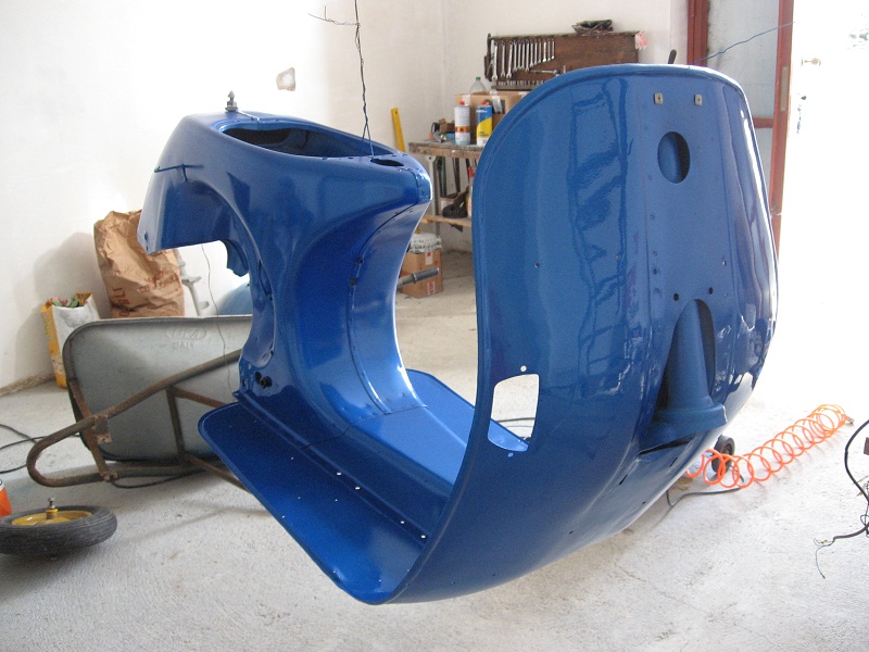

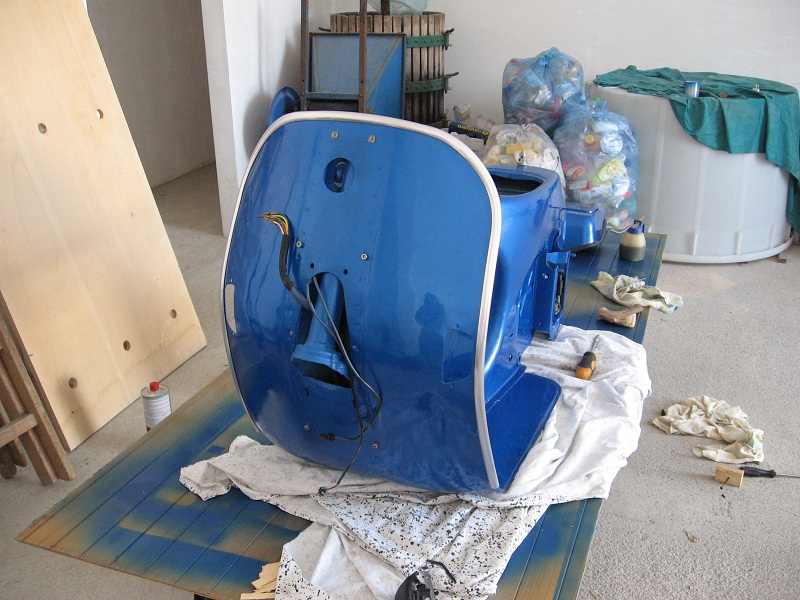

ed infine la verniciatura finale
163,49 KB
199,78 KB
219,17 KB
ke ne pensate come è venuta?? era la prima volta ke verniciavo con una pistola professionale

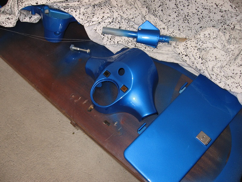

Inserito il - 22/08/2010 : 16:54:04  Mostra Profilo  Clicca per vedere l'indirizzo MSN di vespafrank Invia a vespafrank un Messaggio Privato

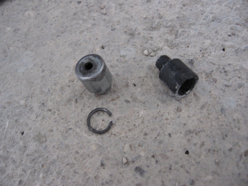

199,86 KB
198,42 KB
158,15 KB
217,77 KB
167,04 KB
questi vanno davanti a qualche guaina ma quali?? e poi qualcuno mi sa dire le misure di fili e guaine di freno anteriore, leva frizione e acceleratore?? perche il meccanico me le aveva tagliate su misura ma un po di tempo fa e mi sono scordato e adesso è in ferie
Inserito il - 22/08/2010 : 18:27:55  Mostra Profilo  Visita l'Homepage di mimmo  Clicca per vedere l'indirizzo MSN di mimmo Invia a mimmo un Messaggio Privato
le viti del bauletto sono sbagliate, le originali sono a testa bombata, M5, a taglio;
le guaine falle tutte da 1,6 mt e poi le rifili precise;
i cappucci dell'ultima immagine vanno sulle guaine delle leve
vespa 10
Città: cava de' tirreni
2548 Messaggi
Inserito il - 22/08/2010 : 19:39:09  Mostra Profilo  Clicca per vedere l'indirizzo MSN di vespafrank Invia a vespafrank un Messaggio Privato
lo so ke le viti sono sbagliate ma mi piacciono di piu quelle cmq grazie
