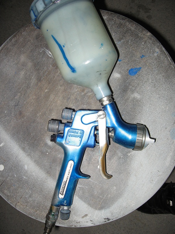

Che pistola hai usato per verniciare? puoi postare una foto?

e questa c'è scritto legend by asturo con ugello da 1.2

minkia franke Complimenti!!!    Come ti sei trovato con la pistola professionale? Tutto un altro mondo vero? Ancora Complimenti  |

grazie davide ... sisi dalla notte al giorno due mondi differenti |

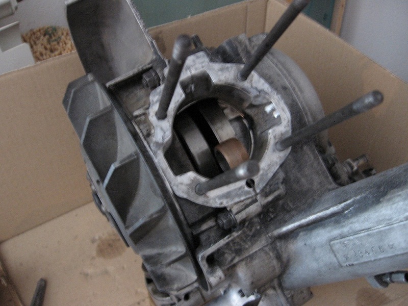

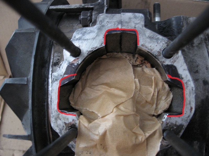

ecco il poliniiiiiii Immagine:
 198,8 KB
e dopo ho allargato un pelino i travasi a carter chiusi ( ho siggillato tutto bn in modo ke nell albero nn è andato a finire nnt Immagine:
 183 KB Immagine:
 170,99 KB |
Prov.: Salerno
Città: cava de' tirreni
2548 Messaggi |
Inserito il - 24/08/2010 : 16:24:52
un altro problema adesso posso montare il si 20-20 ke ho alesato a 22 o è necessario un 24?? poi a seconda del carburatore ke getto del max devo montare??
mi aiutate per favore ke domani vovrei comprare i getti ed eventualmente il carburatore |

Inserito il - 24/08/2010 : 20:07:30
| ma perchè non li hai raccordati del tutto i travasi? di andare va anche col 20 ma è chiaro che col 24 va meglio (purchè si raccordi tutto), finche hai il motore sul banco ti consiglio di prepararlo per il 24 se no dopo ti mangi le mani. sia 20 che 24 per 177 vanno con freno aria 160 ed emulsionatore BE3. per il 20 getto min 50/160 e max sui 114 se sei raccordato (ma dipende anche dalla marmitta). per il 24 min 55/160 e max 120-125...devi fare delle prove e leggere la candela, ma per il rodaggio conviene partire da un max molto grande con cui vada male e scendere finchè non va decente, poi a rodaggio finito si tira per bene e verifica la candela per vedere se si deve scendere ancora di qualche punto. col 22 direi una via di mezzo fra 20 e 24... il polini ha la testa troppo compressa e picchia, metti uno spessore di qualche decimo di mm sotto la testa o se non lo trovi allora metti 2 guarnizioni extra sotto, ma non è il massimo far così. ah con questo gt meglio candela scura che proprio nocciola. |

Inserito il - 24/08/2010 : 20:33:51
perche quando apriro piu in là raccorderò tutto con calma e con piu precisione, li ho allargati un pelo giusto per far entrare un pelo di benzina in piu ma per il momento lo voglio p&p... cmq ho la scatola carburatore raccordata con valvola e carb. e padella svuotata...
grazie sei stato chiarissimo come sempre |
