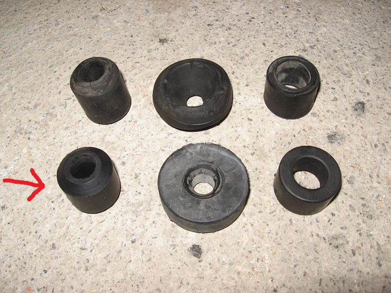

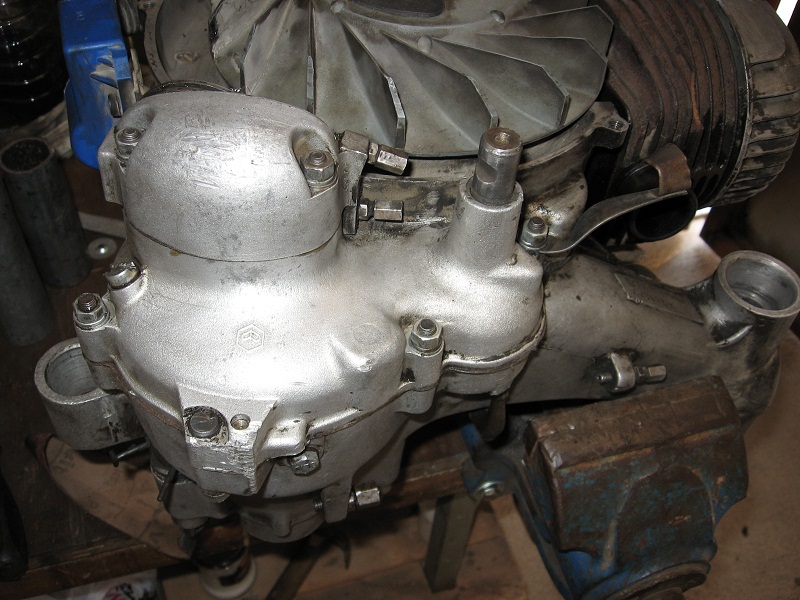

ho tolto i silent block... ora per rimontarli qualcuno mi puo dare delle dritte perche i nuovi quelli con la freccia sono piu larghi e allora avevo pensato di metterli nel congelatore per farli stringere un po ke dite è una buona idea??

io sinceramente la tecnica del congelatore l'ho esclusa,ai carter del mio px il ho cambiati nel seguente modo:
il silent segnato in rosso con la freccia era piu corto dell'originale,quindi ne ho presi 2 l'ho tagliati riportandoli alla misura del cater,poi faccio l'invito al carter per il siled,a questo punto lubrifico,e me lo tiro con un bullone co rondella,questo sia da una parte che dall'altra,questo è riferito al siled carter/ammortizzatore post come hai chiesto.
Inserito il - 17/07/2010 : 14:54:42  Mostra Profilo Invia a 150 un Messaggio Privato
scusa ho dimenticato per lo spinotto dopo che hai montato i silent,usa lo stesso modo col bullone è rondalla.

io sapevo che venivano inseriti con la pressa..

no per quello dell'ammortizzatore nn ho problemi... sono quelli del braccio motore ke sono piu difficili da montare... cmq nn ho una pressa
Inserito il - 17/07/2010 : 16:07:54  Mostra Profilo Invia a 150 un Messaggio Privato
allo quello del braccio motore ho fatto così,ovviamente non posso postare foto in quanto quando lo feci non le ho fatto, ma cercherò di spiegarlo a parole.
silent grosso
prendi un tubo da 50 in pvc quello rosso.
tagliane un pezzo circa cm 10
a questo punto scalda una parte del tubo ed allargalo per il diametro del silent.
scalda l'altra parte del tubo mettici una fascietta e mentre è caldo stringila fino al
raggiungimento del diametro del carter.
a questo punto hai creato il pezzo che inserisce il silent nel carter,in questo modo.
lubrifica parte i nterna tubo è carter.
poggia il pezzo di tubo,la parte piu stretta sul carter.
inserire il silent nella parte del tubo allargata.
crea una barra filettata da 8 mm per la lunghezza del braccio maggiore di 20 cm,fungera da pressa.
nella barra filettata dalla una parte avvita un dado ed una rondella grande piu del diametro del silent piccolo,la infili verso il silent grande,quando eè arrivata all'uscita del silent che hai messo nel tubo poni una rondella qualche mm piu piccola del diametro del foro cater per l'accesso del silent,metti il dado e tira dalla parte opposta.
a questo punto dopo che il silent e andato nei carter,dalla parte opposta lubrifica il silent piccolo ed il carter lo poni all'ingresso del carter è l'ho tiri con la rondella che avevi gia posto prima,ponendo una rondella dalla parte opposta piu grande,avvita il dado e fai il procedimento opposto.
a questo punto ti troverai con i silent montati ed i fori molto rimpiccioliti.
creati un cono in ferro 2 mm piu grande del diametro del tubo,saldaci nella punta de cono una barra filettata da 6mm una lunghezza minore della prima,dalla parte opposta del cono saldaci un bullone che vada ad inserirsi nel tubo che devi passare nei silent.ù
a questo punto lubrifica il tutto manda giu il cono verso i silent e acconpagna il tubo,visto che il cono gli fa strada,mentre lo tiri avvitando il dado posto sopra alla barra
a questo punto il lavoro dovresti portarlo a termine srnza problemi,non farti influenzare dallo scritto,i passaggi sono pochi ed il lavoro è facile
buon divertimento.
