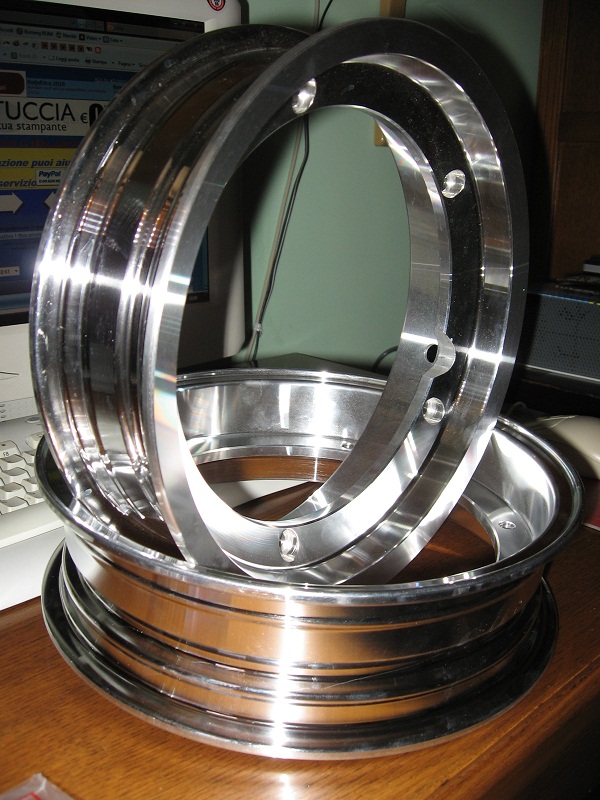

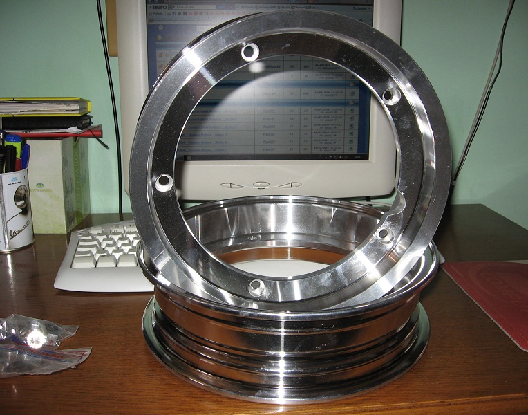

ecco i cherchi tubeless
183,66 KB
190,34 KB
aerox2
tette3
Città: Torri di Quartesolo
3211 Messaggi
Inserito il - 16/07/2010 : 10:32:38  Mostra Profilo Invia a aerox2 un Messaggio Privato
belli belli!!!!! abbaglianti!
