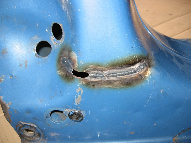

Inserito il - 08/07/2010 : 09:05:52  Mostra Profilo  Clicca per vedere l'indirizzo MSN di vespafrank Invia a vespafrank un Messaggio Privato
telaio saldato e portato in sabbiatura, dovrebbe essere pronto per la settimana prossima...
