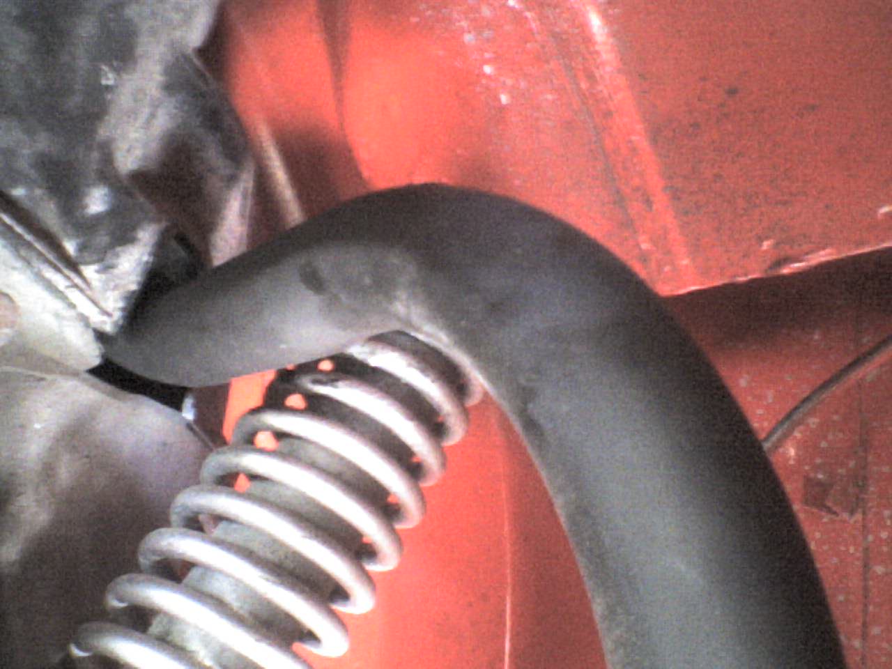

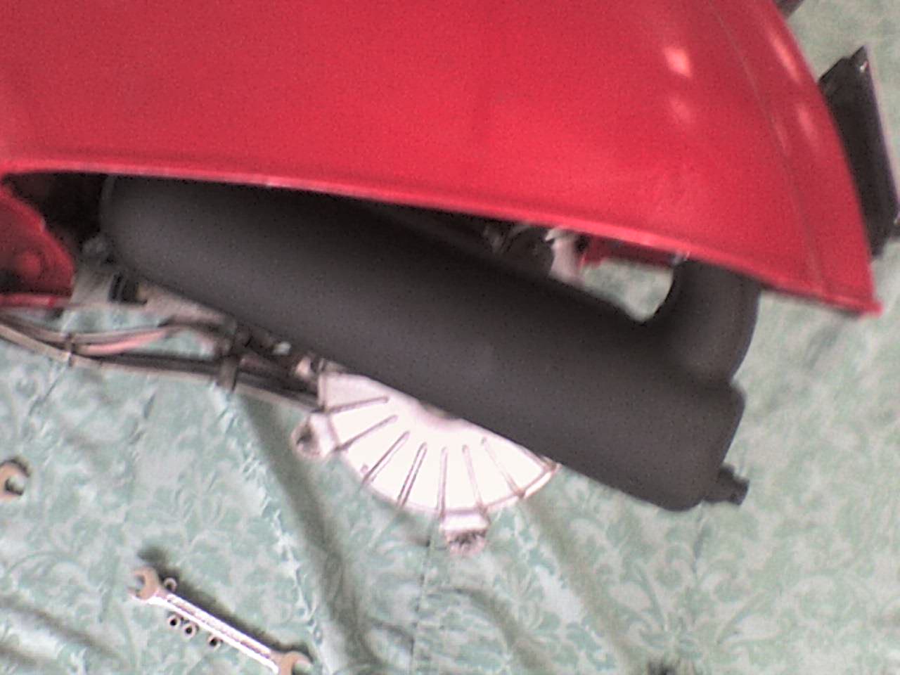

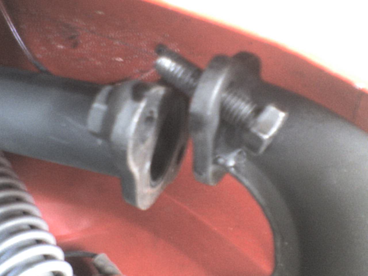

Comunque, ho fatto come avete detto voi, mi sono dannato per levare il collettore dal cilindro ( sulla rossa ) e ho smontato un pò di tutto... E ho ricapovolto la vespa da parte all' altra almeno 10 volte e levato - rimontato la ruota di dietro altre 10 se non di più.
Comunque al posto del collettore, sul cilindro ci ho attaccato direttamente il tubo della siluro. Ebbene il resto della marmitta ( per 2 -3 cm ) non combacia al tubo... Ho usato circa 2h del mio tempo per montarla. Spero di non dover rismontare tutto da capo.
Come faccio ora ?

Si, ripeto che il collettorino della padella l'ho levato, che ho montato il tubo della siluro al cilindro direttamente.
e per questo tutto ok, ho rimontato ruota e tutto. POi era la volta della pancia, che attaccata alla carrozzeria non combaciava con il suo tubo che avrei attaccato con i due bulloncini.
Metto pure uno foto per far capire meglio:
