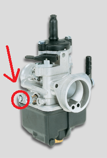

Mi sapete dire qual'è la vite del minimo e quella del massimo e le altre...
Mi sapete dire cos'è la vite nel tondino rosso...
57,89 KB
mi sapreste anke dire che getti dovrei montare con una carburazione del genere?
102 polini, carburatore 22, campana 22 63, marmitta siluro faco
grazie in anticipo...

la vite che hai cerchiato è la vite dell'aria, serve a regolare l'entrata dell'aria... poi la vite affianco è quella che regola il minimo... vite del massimo come dici tu non ne esiste...
se apri la scatoletta nera svitando il bullone con la chiave da 14 vedrai che a sua volta nel bullone c'è avvitato il getto max, nel carburtore invece troverai getto min, getto starter e polverizzatore...
per il getto max dovresti partire da un 100 a scalare...
getto minimo dal 56 al 50...
tutto questo ovviamente col filtro airbox polini, spillo D22 e polverizzatore AQ264 che è la taratura della polini...
ovviamente sulla carburazione influisce pure la posizione dello spillo che si regola spostando il seeger in una delle 4 tacche...
la più alta smagrisce mentre la più bassa ingrassa le altre 2 sono una via di mezzo...
insomma non è molto difficile, ma se non l'hai mai fatto è meglio che ti fai aiutare...
