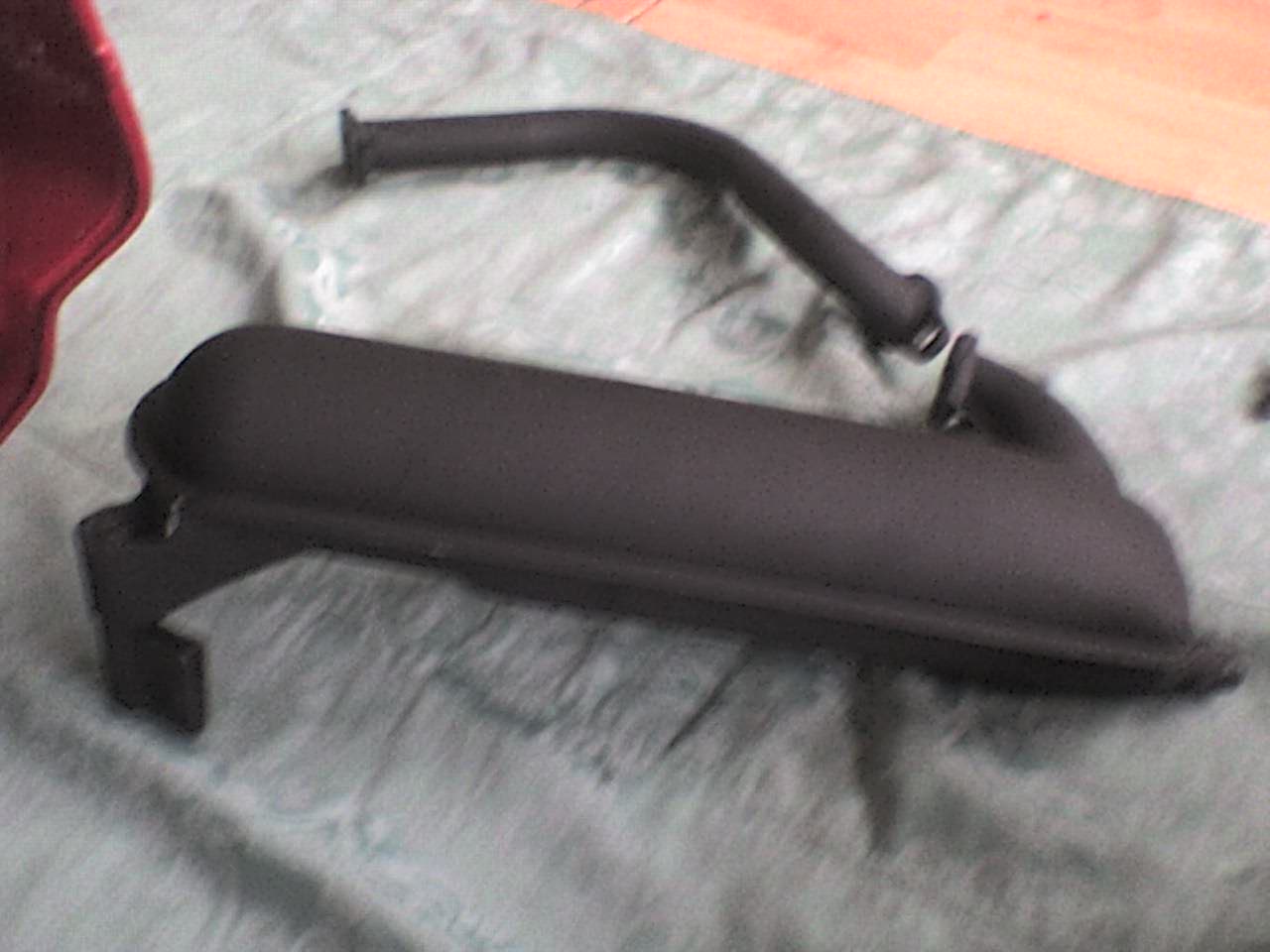

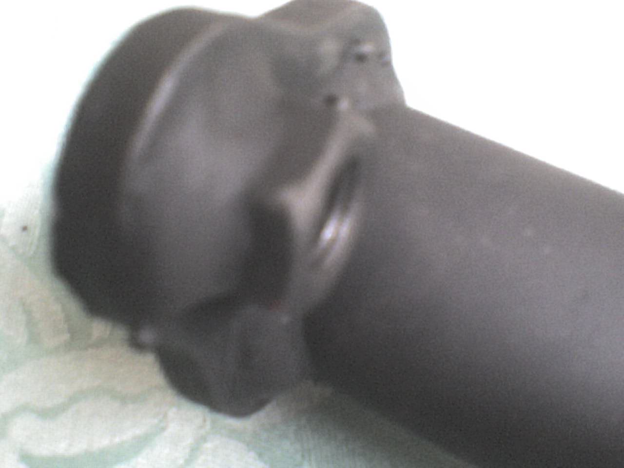

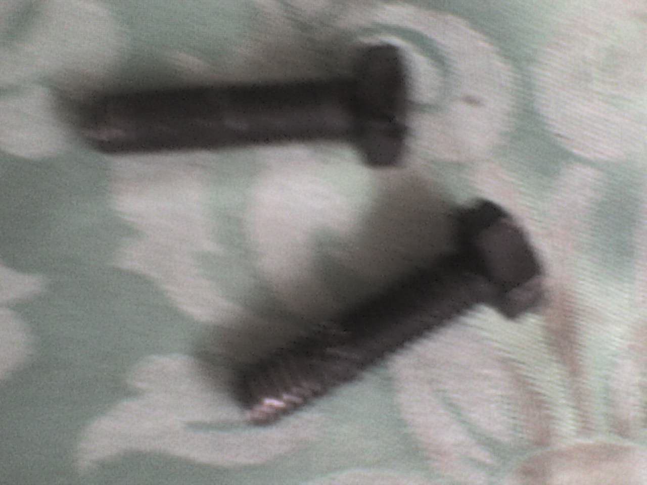

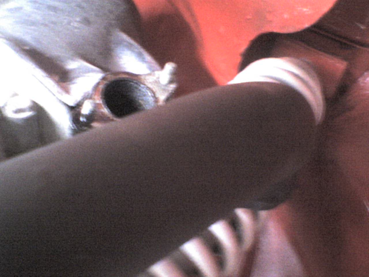

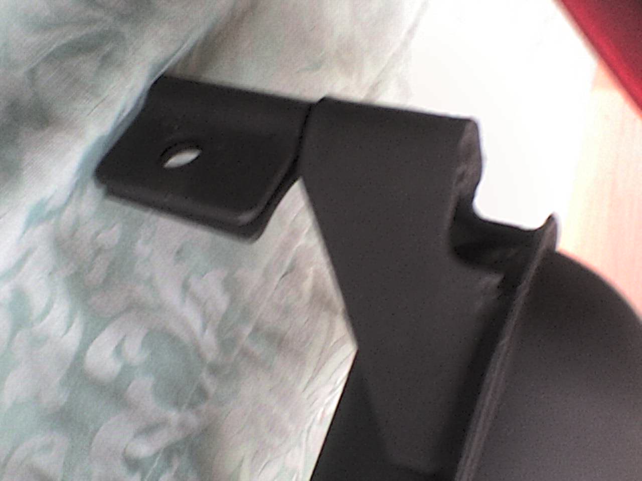

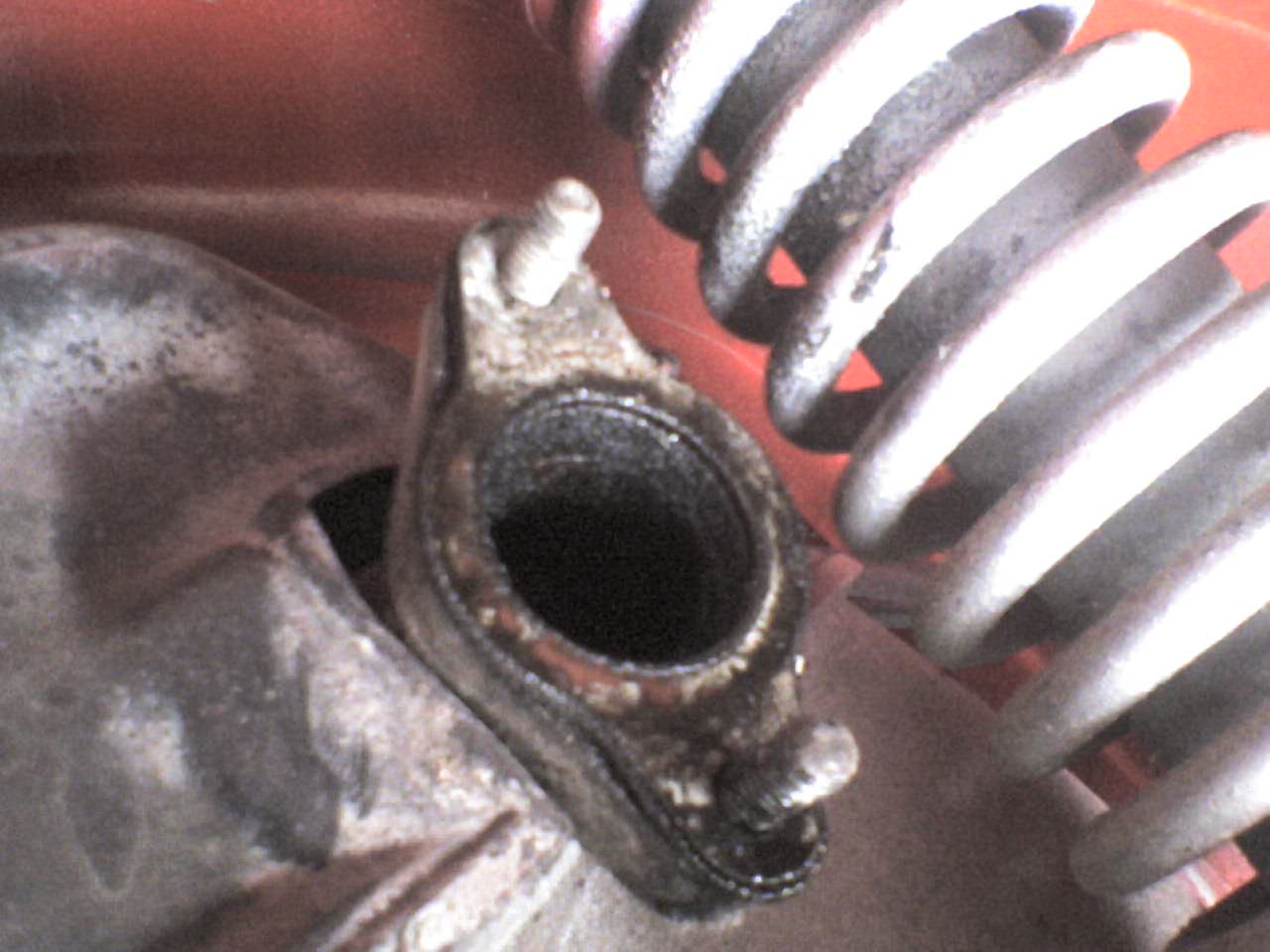

Ciao ragazzi,
mi è arrivata finalmente la marmitta sito siluro per la vespa, ma non riesco a montarla !!! Il tubo da attaccare mi tocca il tamburo e poi non combacia con la marmitta attaccata e se la monto non c' entra più la ruota .
Forse è il collettore ?
Ho anche chiesto il costo di un 105 cc è intorno i 120 € , forse monto quella se la siluro la tiene e se trovo i soldini.
Più che altro vorrei sapere se è necessario cambiare albero e rapporti ( e il costo naturalmente ).
Grazie in anticipo per le risposte, posto foto.

devi ridimensionarle ancora e cmq la ruota faresti meglio a toglierla per montare la marmitta..............

Comunque la ruota l'ho levata, il tubo tocca proprio col tamburo, figurati la ruota.

il tubo cioè il collettore oppure la camera della marmitta?? Ricorda che devi centrare anche la staffa! Prova così:
1) togli padellino
2) togli ruota
3) attacchi il collettore della siluro
4) infili il bullone nella staffa, senza fissarlo definitivamente e lasciando abbastanza spazio affincheè tu possa "piegare" (inclinare) la marmitta verso l'esterno in modo da riuscire ad infilare la ruota
5) metti la ruota
6) risposti la marmitta nella sua posizione originale, cioè fissi la staffa
RRT- Rokito Racing Team

mi sa che quella marmitta va messa direttamente al cilindro... ma non ne sono sicuro...
il collettore è per cilindro 50?
Confermo, togli il collettorino in alluminio che c'è adesso collegato al cilindro e poi collega il collettore della siluro direttamente al cilindro dalla parte dove vi è la curva a 90°.
Occhio che su molti carter per togliere il collettorino devi alzare leggermente il cilindro, infatti uscendo va a picchiare con il convogliatore dell'aria...

prima di togliere il collettore devi togliere la cuffia...

Si Paolo! Devi togliere la cuffia se no come fai?! Togli quel mini collettore del padellino e ci attacchi il collettore della siluro
