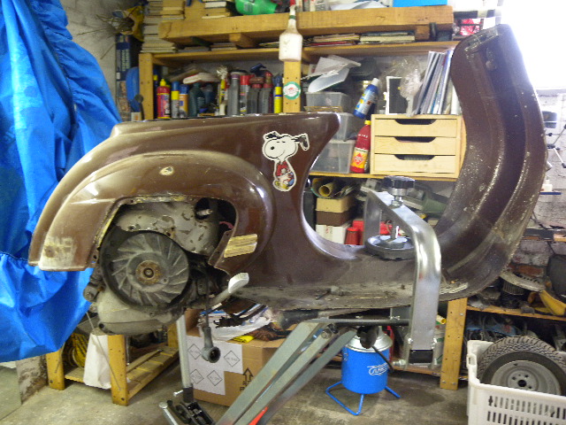

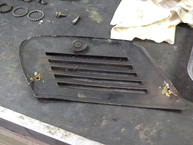

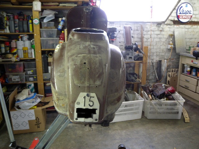

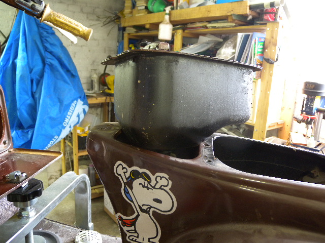

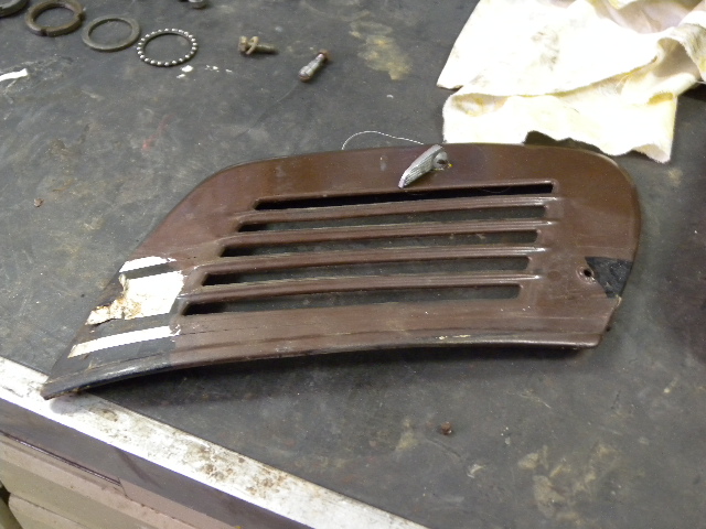

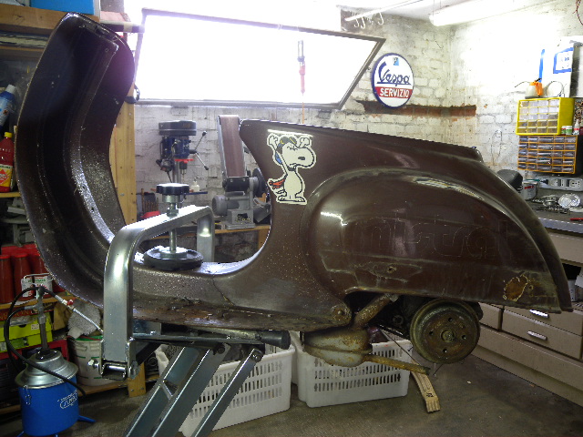

altre foto che riguardano lo smontaggio della vespa
171,02 KB
volevo sapere se vanno verniciati i tamburi un altra domanda quella specie di ingrassatore che si vede ha solo la funzione di centrare il cerchio o altro?
171,24 KB
non capisco ma hanno dato il fondo sulla vernice originale
175,52 KB

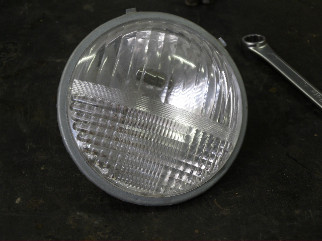

il fanale secondo voi è originale non ha nessun marchio sopra
160,41 KB

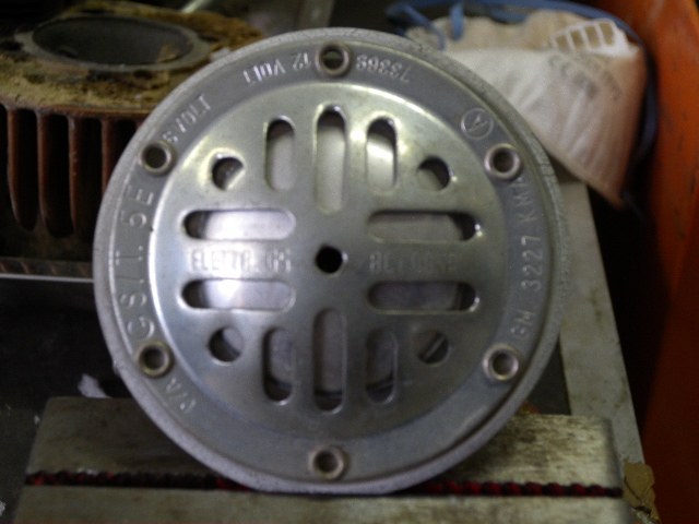

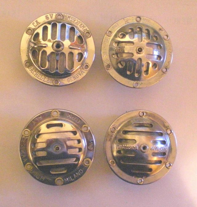

il clacson basta un bella pulita è il modello "bologna" è il suo?
181,74 KB
117,6 KB
177,85 KB
177,63 KB
175,74 KB
per ora ho fatto solo questo poi postero le foto delle magagne aspetto vostri commenti.

1. il grano serve solo come guida di riferimento
va verniciato colore alluminio ruote cod. 0983
2. x il fanale deve essere in vetro e riportare la scritta siem
3. il cicalino : ci và quello marchiato bachel genova
strana questa cosa sul fanale non ce scritto nulla ma è cmq di vetro anche per il cicalino voglio andare piu a fondo anche perche mi sembra strano che i osessori precedenti abbiano avuto l accortezza di sostituirlo.

Inserito il - 07/03/2011 : 05:54:29  Mostra Profilo  Visita l'Homepage di poeta  Clicca per vedere l'indirizzo MSN di poeta Invia a poeta un Messaggio Privato
CE l'hanno avuta monta il modello GENOVA in cromo fino al 1967.... il BOLOGNA dal 1974
grazie paolo prezioso come sempre

cmq qualcuno puo mettermi foto del modello genova?
cesare lelli
alfred
c.t.
1436 Messaggi
Inserito il - 07/03/2011 : 19:24:32  Mostra Profilo Invia a alfred un Messaggio Privato
et voilà
98,11 KB

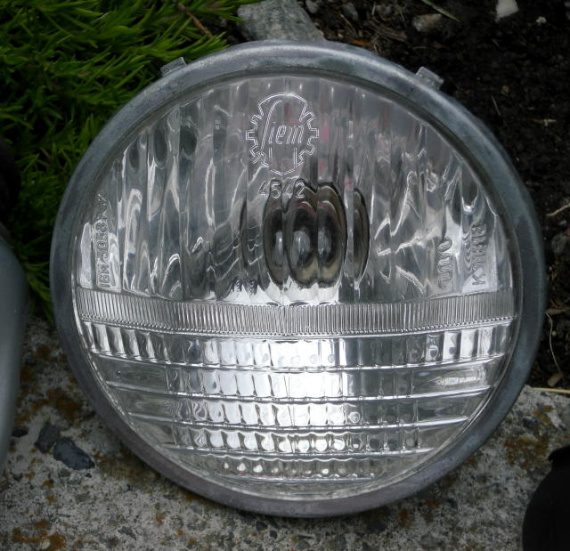

questo è il fanale orig. siem

Inserito il - 07/03/2011 : 20:11:08  Mostra Profilo Invia a cesare1968 un Messaggio Privato
il mio è completamente senza nessuna scritta è possibile che possano avere cambiato cosi tanti particolari? anche se ce da dire che anche senza nessun marchio è identico

bhè, il faro originale si può essere benissimo rotto nel corso degli anni...
fidati, la cosa migliore è cercare un faro SIEM!
si vero ma vedo che le cose che si sono rotte nel tempo sono un po tante cmq adesso vedro cosa nel pensa il suo padrone vedremo cosa si puo fare
