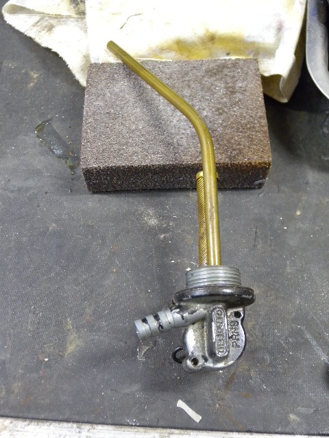

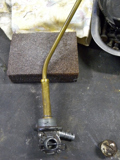

un altro piccolo avanzamento dei lavori il rubinetto della benzina in ottima forma mi sembra
130,96 KB
135,89 KB

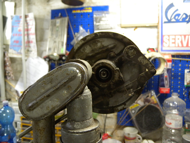

e poi volevo sapere come si smonta il tamburo?
175,9 KB

occhio che il tamburo ha il dado al contrario ovvero si svita girandolo in senso orario

grazie questo lo so gia anche perche se hai notato è gia svitato per sfilare il perno del tamburo come si fa?

Inserito il - 14/03/2011 : 14:29:50  Mostra Profilo Invia a sgaruffo un Messaggio Privato
a scusami non avevo visto...penso che a questo punto dovresti dare una scaldatina con phoon carrozziere e poi battere meglio se con un punteruolo di un diametro leggermente più stretto del foro che c'è al centro del perno altrimenti rischi di giocarti la filettatura

batti sul perno...

OK grazie lo vado a fare ora

ragazzi nn riesco a togliere il tamburo
175,9 KB
ho scaldato battuto ma nn viene via

Inserito il - 17/03/2011 : 14:35:33  Mostra Profilo Invia a sgaruffo un Messaggio Privato
ma cosa intendi per tamburo...dalla foto che hai messo il tamburo stà dall'altra parte
NON riesco a togliere il perno del tamburo o perno ruota come lo chiamate

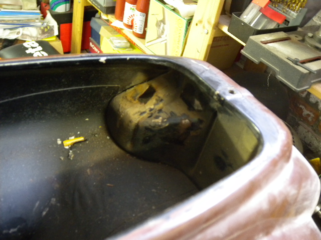

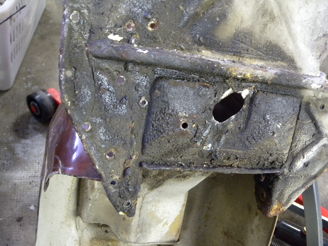

170,94 KB
165,58 KB
177,04 KB
180,8 KB
171,82 KB
187,71 KB
179,72 KB
qua ragazzi ci sara da saldare come dei matti
cesare lelli

Inserito il - 18/03/2011 : 00:36:55  Mostra Profilo Invia a sgaruffo un Messaggio Privato
misà proprio di sì
