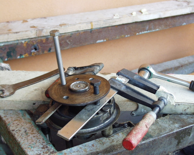

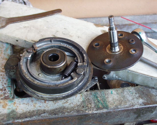

Io il mozzo lo hò smontato stamattina, se non sei ancora riuscito ti metto due foto e cerco di scriverti i passaggi:
149,68 KB
149,58 KB

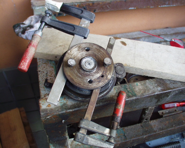

Allora io il tamburo lo hò levato per primo,svitando il pernetto di centraggio del cerchio rimane libero dai un pò di svitol sull'albero centrale e poi qualche colpetto sul tamburo nel senso di estrazione dovrebbe già muoversi. Il mio hà fatto difficolta in quanto le ganasce avevano fatto un pò di ossido e trattenevano il tamburo, facendo leva con un palanchino appoggiato all'unico punto forte ( no sul piatto se no ti si piega tutto)c'è voluta un pò di pazienza ma è uscito. Dopodichè hò svitato il dado centrale del mozzo, lasciando il dado avvitato sul perno a proteggere i filetti hò battuto per estrarre ma non veniva. Allora hò inserito come vedi dalle foto la piattina di due sergenti tra le ganasce ed il mozzo, preso due bulloni di misura e avvitati a fare forza sulle piattine, ( dai abbondante svitol dalla parte del cuscinetto)con i bulloni in forza gira il tutto e dai due colpi sull'albero( lascia in dado per non rovinare il filetto, se anche il tuo dado è di quelli con la battuta tipo rondella lasci innestata la bussola da 14 che ti fà da prolunga e picchi direttamente sulla bussola) vedrai che molla, lo dovrai accompagnare quasi tutto in estrazione perchè è duro, ma viene.
143,74 KB
Riccardo.

grazie riccardo a vedere cosi sembra tutto molto ovvio e facile in settimana vado a provare il tuo metodo grazie ancora

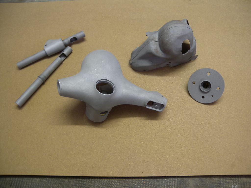

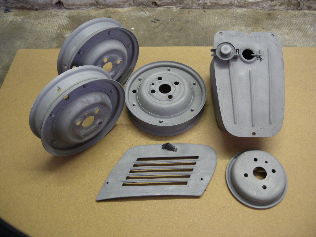

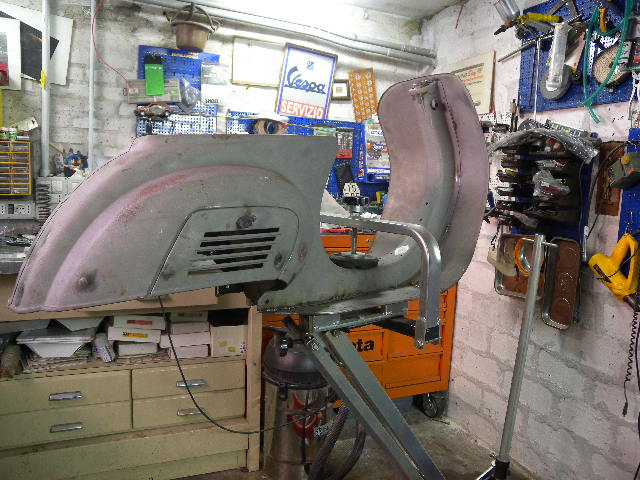

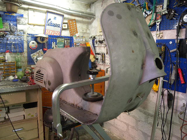

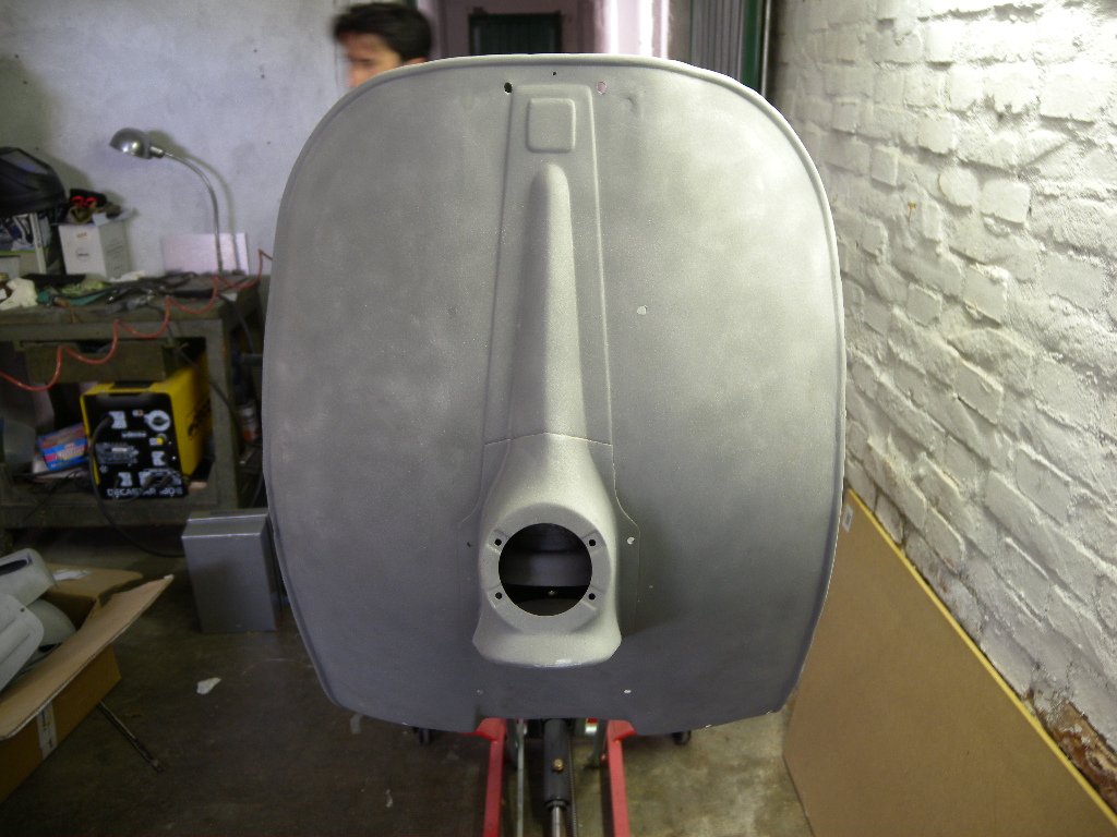

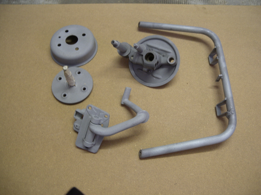

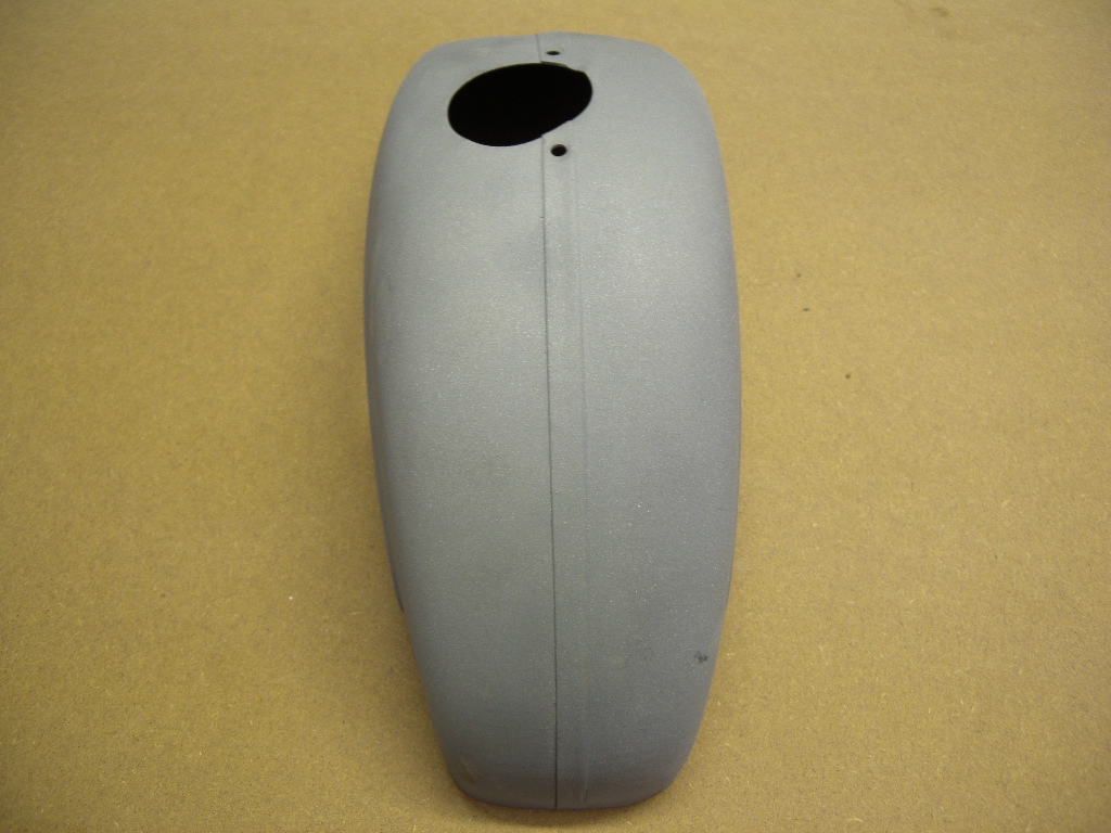

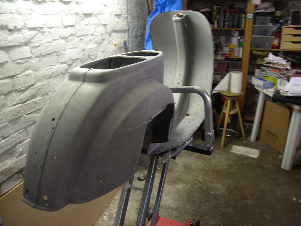

arieccoci qua ripreso i lavori del telaio gli ho fatto dare una bella sabbiata.
365,3 KB
385,94 KB
363,48 KB
370 KB
363,85 KB
391,75 KB
352,16 KB
cesare lelli

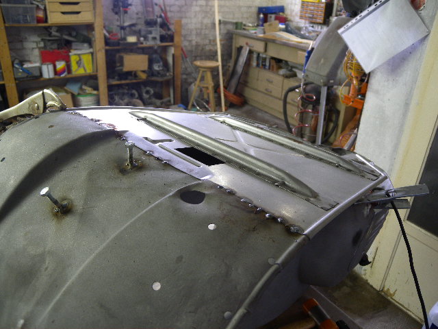

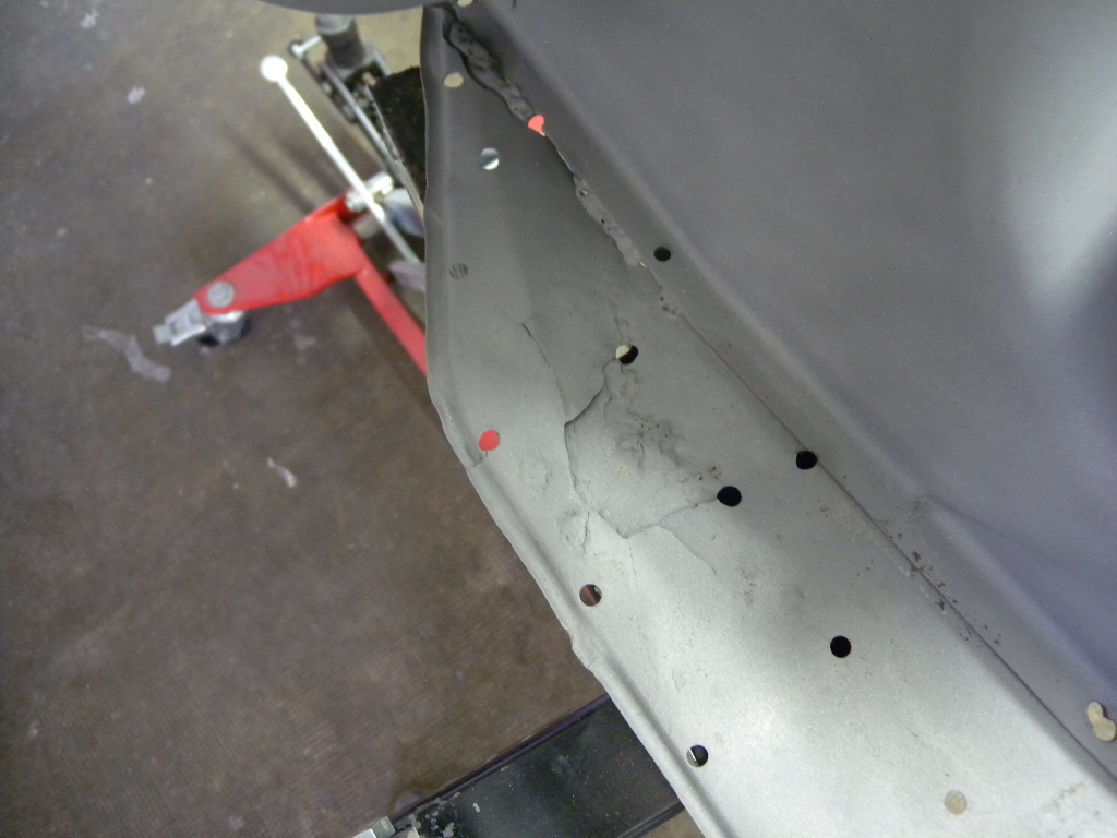

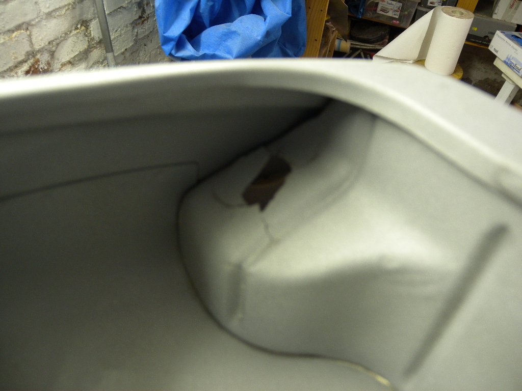

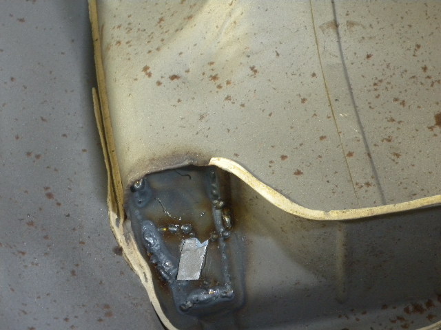

ora vediamo di riprendere le magagne che sono venute fuori con la sabbiata.

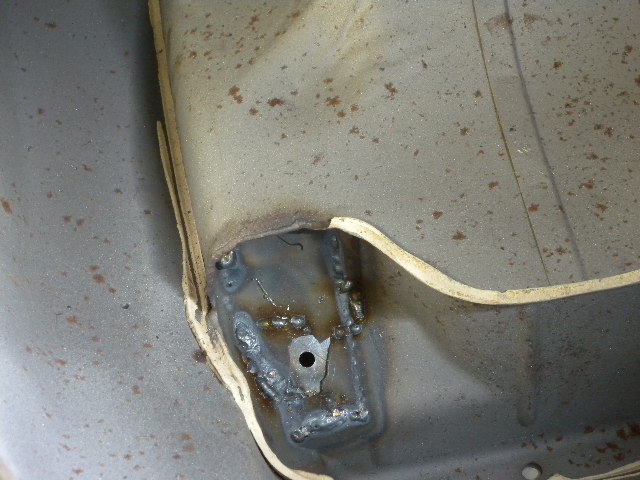

404,67 KB

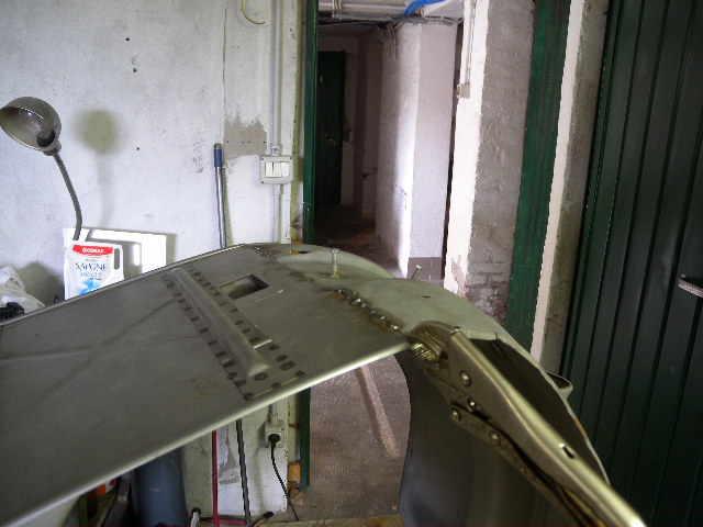

sede dell 'ammortizzatore posteriore rotto quindi con un po di pazienza facciamo delle pezze e il rinforzo.
114,9 KB

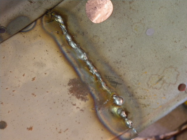

ecco saldato il rinforzo sopra con il foro di invito.
111,65 KB
e qua la pezzettina per chiudere il tutto.

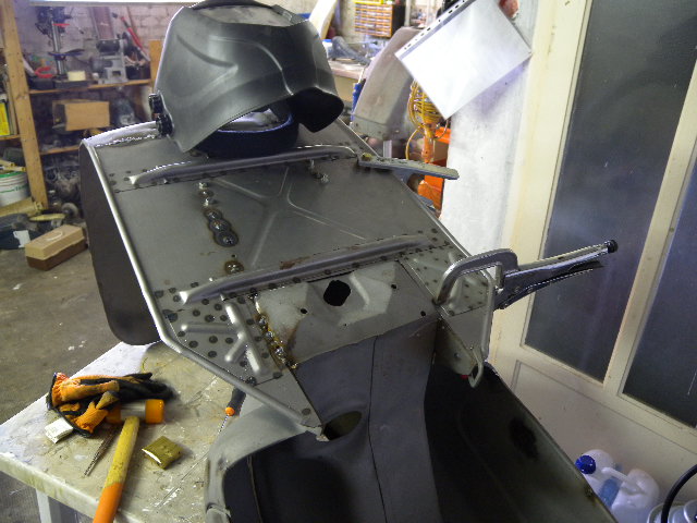

poi passiamo alla pedana sostituisco solo la parte posteriore lo scudo è ancora in buone condizioni.
111,37 KB
111,09 KB
110,28 KB
110,11 KB
110,26 KB
111,24 KB
110,3 KB
poi qualche saldaturina qua e la' e per oggi basta ai prossimi aggiornamenti. bye

bel lavoro, ma la sella è sbagliata, e togli il pomello del tappo serbatoio
i cerchi sono nuovi? si nota la differenza
chi "vespa" mangia le mele
cesare1968
pk50xl rush
Città: crespellano
1008 Messaggi
Inserito il - 27/04/2013 : 17:04:12  Mostra Profilo Invia a cesare1968 un Messaggio Privato
pardon la sella infatti non è la sua è stata inserita insieme a queste, si i cerchi sono nuovi infatti prima aveva montati i 10 pollici e per forza di cose li abbiamo comprati e sabbiati anch'essi purtroppo i veccchi il suo proprietario non li aveva piu!
