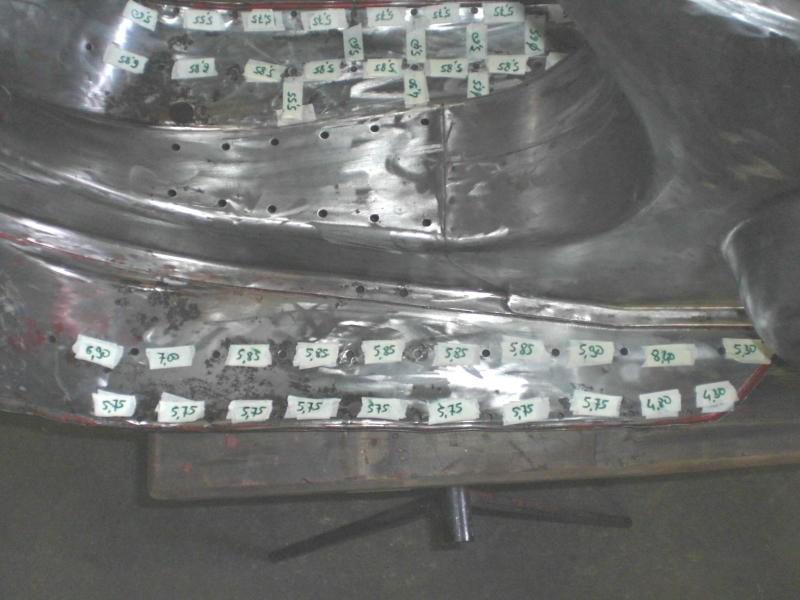

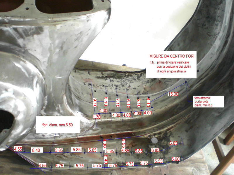

Le avevo gią messe tempo fa, ma non ricordo + per chi.-
Faccio prima a rimetterle.-
Misure fatte sulla pedana originale di "mimma la rossa" 50/1964 restauro di alcuni anni fa
ciao alfred
94,24 KB
99,62 KB
ps. se si leggono male, fammi sapere che te le mando via mail con una risoluzione + alta

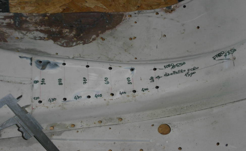

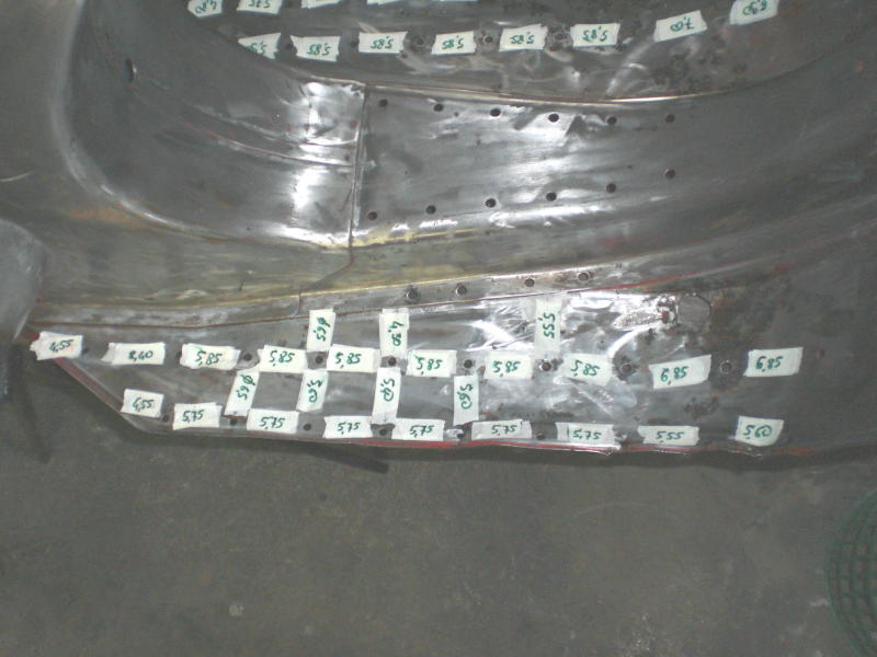

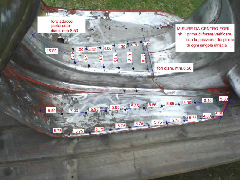

fra2 ha scritto:
queste pedane vanno montate con i listelli di gomma, che diametro č di foro?
e le misure sopra al tunnel? io ce l'ho chiuse
ok!! eccoti servito..
le misure se non sbaglio erano fatte da centro foro
partendo dall'estremitą pedana
foro mm.6.50
Consiglio cmq prima di forare, di fare una prova su un lamierino
e provare ad inserire il piolino delle strisce che avete in dotazione
per verificare che il foro non sia
nč troppo grande (le strisce saranno ballerine)
nč troppo piccolo (madonne a go/go per inserire il piolino)
Verificare inoltre bene la posizione dei fori con i piolini delle vostre strisce (singolarmente piolino/piolino)
fatevi una dima di cartone e provate prima.....
