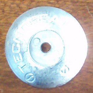

- Occorre lo zinco, potete usare gli anodi di zinco che vendono in un qualsiasi negozio di nautica io ho usato due rondelloni di diametro 50 mm;

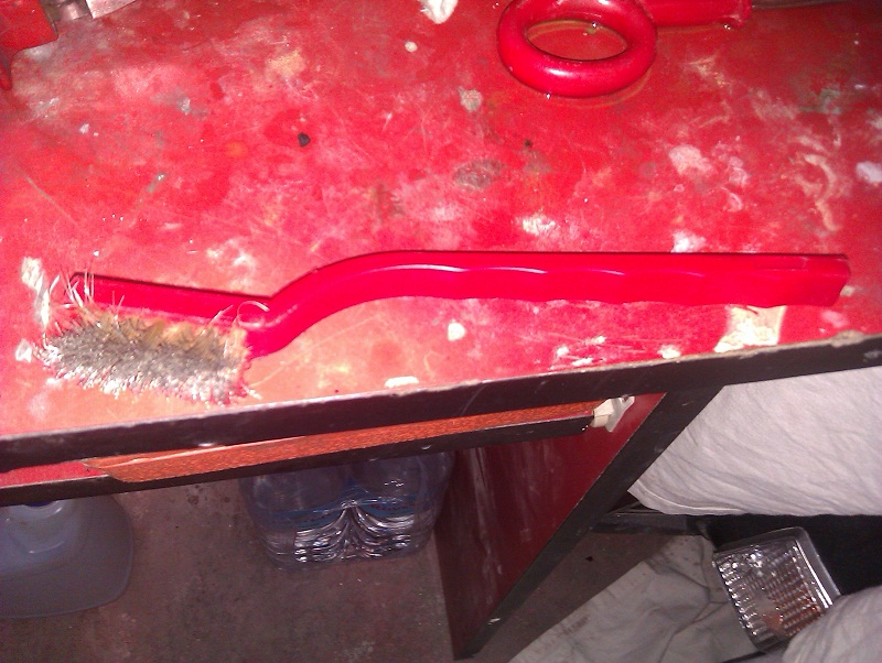

- un contenitore di vetro almeno 1 litro; - diversi contenitori di plastica rigida; - paletta di legno e spazzolini con setole di ottone;

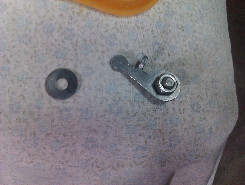

- I pezzi da zincare devono essere perfettamente sgrassati e la ruggine totalmente rimossa; potete rimuoverla meccanicamente ma un metodo molto efficace e quello di metterli a bagno nell'acido muriatico per almeno un oretta o poco più, a patto che contolliate a distanza di qualche decina di minuti per evitare che i pezzi inizino ad essere corrosi dall'acido, specialmente se di alluminio. Se i pezzi hanno una zincatura vecchia e parzialmente tolta potete metterli a bagno e la vecchia zincatura scomparirà.

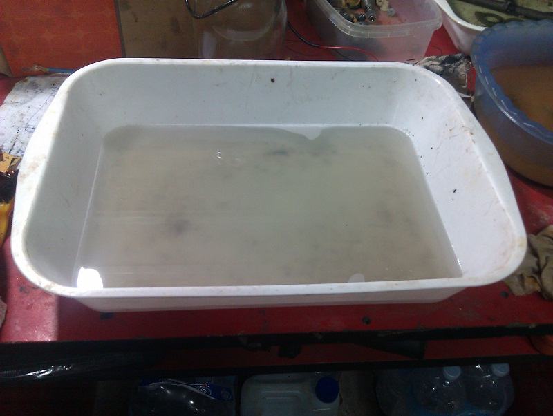

- Adesso filtrate il cloruro di zinco e versatelo in un recipiente di plastica rigida; aggiungete una tavoletta di colla di pesce e un cucchiaio da tavola di detersivo sopra citato. Mescolate per per bene con la paletta di legno e l'elettrolita è pronto:
 141,08 KB nella foto l'elettrolita è un pò sporco perchè la foto l'ho fatta dopo qualche zincatura

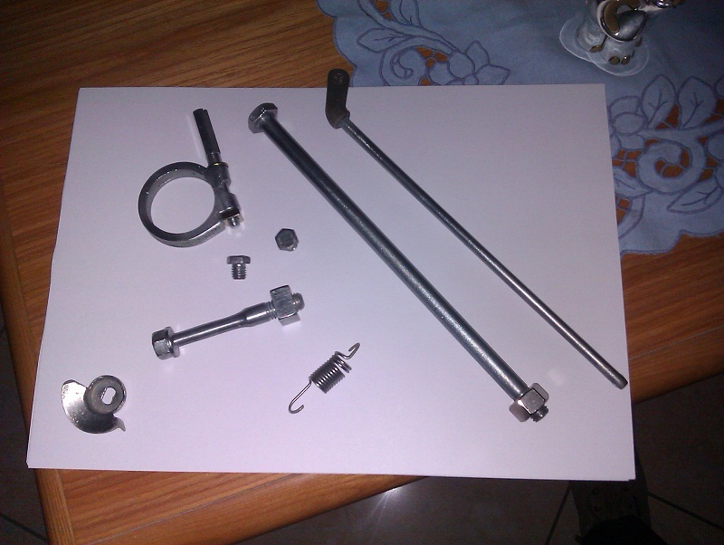

Ecco i pezzi dopo la zincatura: la rondella non è ancora spazzolata, l'altro pezzo a destra dello schermo è lucidato solamente mediante spazzolino con setole in ottone:
 178,18 KB
Pezzi lucidati con spazzolino:
 161,62 KB
La guida è completa, devo aggiungere solo qualche foto. Saluti  |
