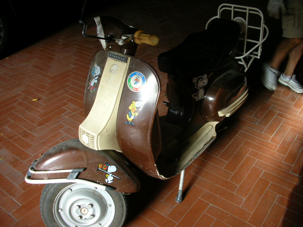

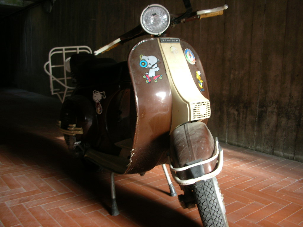

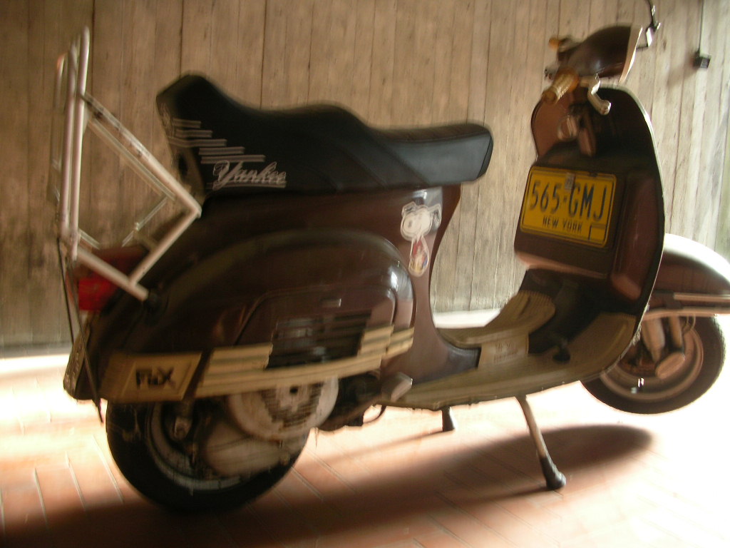

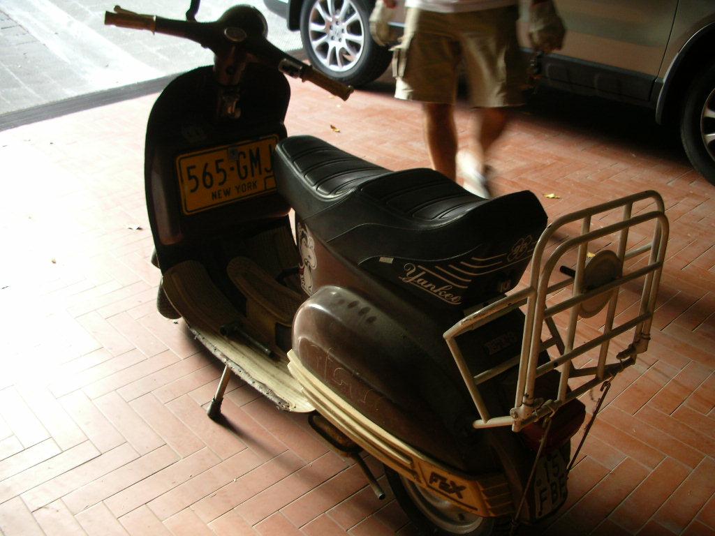

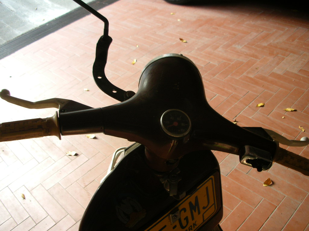

ciao a tutti volevo avere notizie su questo modello si tratta di uno sportello piccolo e cuffia di raffreddamento in metallo volevo sapere dove sono n del telaio e di che modello si tratta.

finalmente una vespa degna del suo nome
è una 50N prima serie. Se non ha il trattino sul manubrio, per la folle, è successiva al '63
se riesci fai una foto senza sportellino, quel copriventola mi suona male (ma potrebbe essere un effetto della foto) |

| ah numeri di telaio sul bordo dietro lo sportellino |

io la gente non la capisco è una N corta alla quale hanno messo il nasello di un px( speriamo non abbiano tagliato il suo originale) |

| allora i n del telaio sono seppelitti sotto kg di vernice cmq qulcuno mi puo indicare cosi a okkio tipo di telaio e un qualche n di serie per vedere il colore? |

Sicuramente è una V5A1T ed il telaio è compreso tra il nr. 1001 ed il nr. 92876.

MOTORE a vista ORIGINALE co coprivolano originale serie carter STRETTI, serve foto a sportello aperto però e ravvicinata, cuffia motore in ferro o plastica!
Sono le 50 più ricercate quelle. |

B'hè bellissima mi pare eccessivo...
è un bel modello di certo,
ora, in verità, fà abbastanza skifo, ma sembra ben messa e con il suo motore, se ha DOC originali per €500 è pure una bella PRESA!
Merita RESTAURO INTEGRALE. |

| Se è sano il telaio, ha la cuffia in ferro e marmitta originale, direi che anche 600-700€ li vale questa vespa!!! |

si vede male ma credo che la marmitta abbia lo scarico in basso e non in alto comunque non capirò mai perchè hanno conciato tante vespe con questo stile (sella yenkee,leve, faro post et3, specchietto, tutte le cromature bianche bauletto portapacchi, manopole e musetto),anche io ho la vecchia special di mio zio fatta così,ne vedo tantissime.... |

| le pedane sono mal messe tra l altro c'è stato fatto un rinforzo, il motore monta un 75 ma vi sapro dire di piu quando potro farci un incontro piu approfondito |
