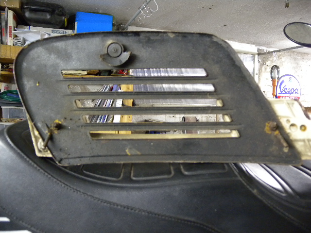

lo sportellino ad uncini

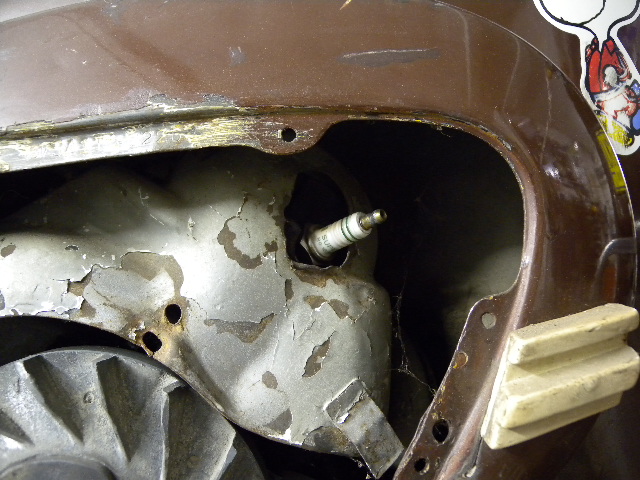

la cuffia del motore col foro candela tutto slabbrato ma mi chiedo io potevano metterne uno in plastica invece di demolirlo in questo modo?

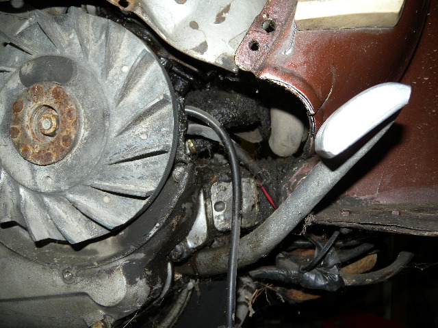

ecco il pezzo mancante della chiocciola ma lo vedremo meglio quando sara il momento del motore da notare nn so se si vede da sostituire la leva della messa in moto essendo quella della pk

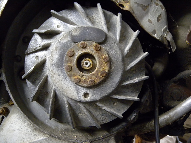

poi il volano dove noterete che mancano alcuni pezzi di alette si possono ripristinare secondo voi?

ma volano e ventola non dovrebbero essere scomponibili? almeno, sulla mia '64 è così!
la cuffia in ferro sembra un pò rovinata, comunque cerca di ripristinare quella!

per la cuffia ora non si vede moltoma è qualcosa di piu di rovinata come si fara un lavoro di saldatura e battitura.

Il volano ad alette di Cesare è ORIGINALE!!!
sì avete capito bene, monta dal 64 e sostituisce quello con coperchio in lamiera, se notate le alette sono molto basse e diffrenti da quelle simili dei volani motori V5A1T carter unificati dal 1966, insomma quel volano è origianle e difatti se lo sostituite con uno dei modelli successsivi il 1966 vedrete che toccherà sul carterino copriventola origianle della serie corta!!!
Ripristinare le alette è impossibile, però... dovrebbe avere i magneti in ferro, si può replicare acquistando un volano a magneti in ferro di motore dal 1966 al 1970 e portandolo in rettifica a far tornire le alettre alla giusta misura... così facendo si ha il volano in ordine con una spesa accettabile direi (40 di volano+15/20 di rettifica), oppure cercare un volano usato originale con piattino (80/120)... o rimontarci il suo... il copricolindro và ripristinato ad ogni costo, visto il suo prezzo.

ecco!!mi sembrava strano che ne avessero montato un delle serie precedenti!!!
grande poeta!come al solito
