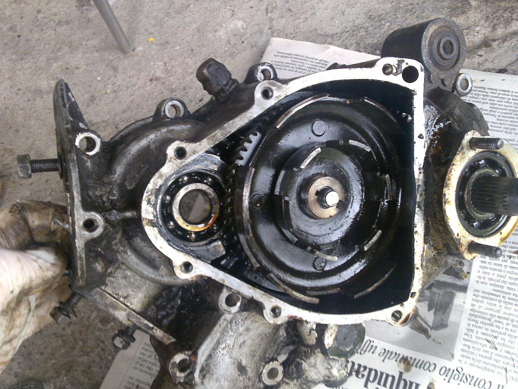

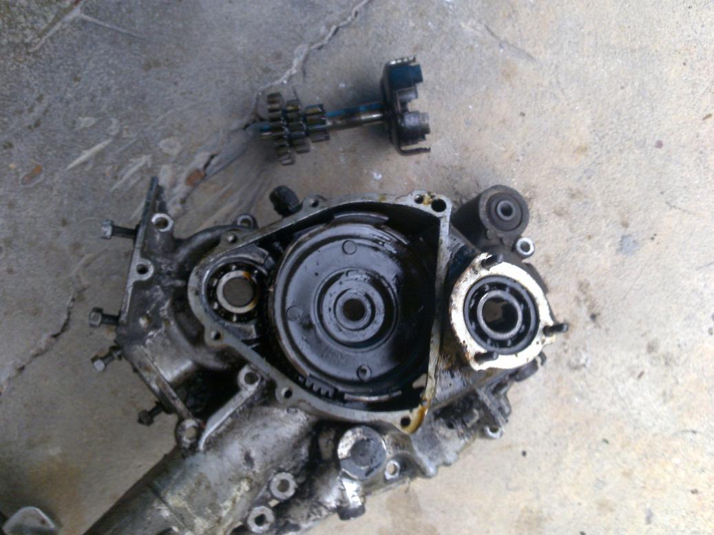

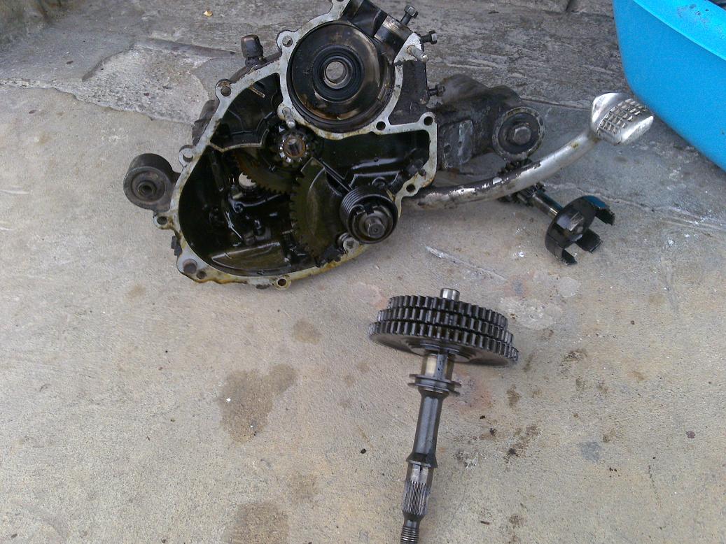

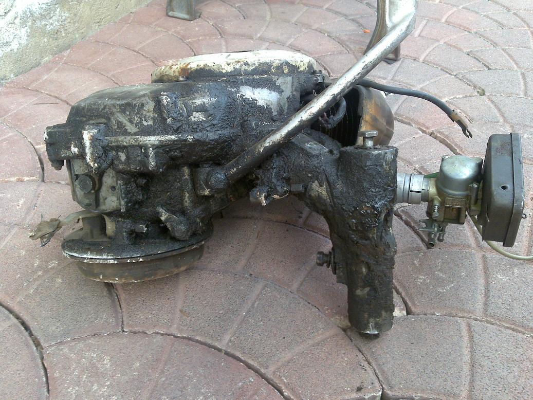

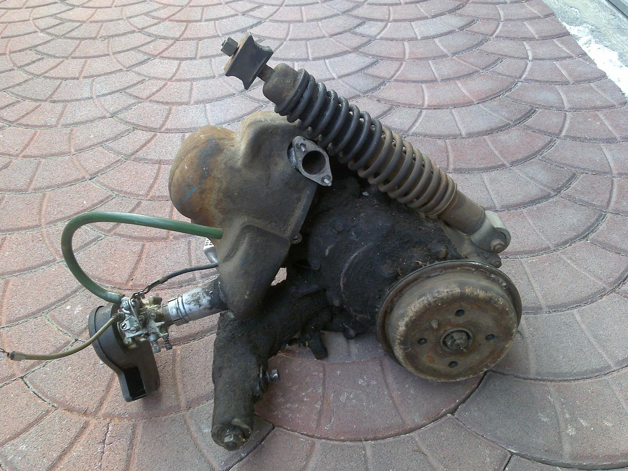

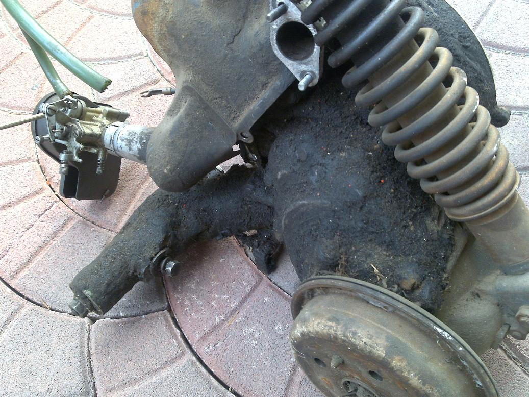

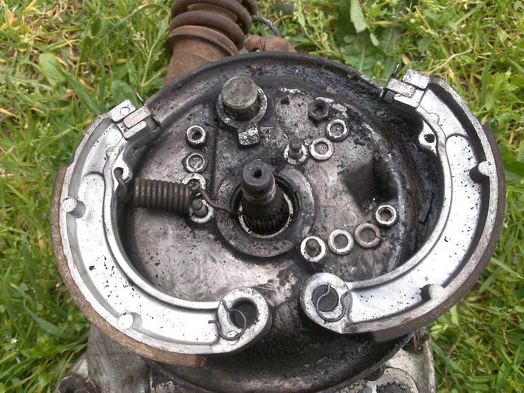

Inserito il - 28/03/2010 : 18:06:20  Mostra Profilo  Clicca per vedere l'indirizzo MSN di ciochris Invia a ciochris un Messaggio Privato

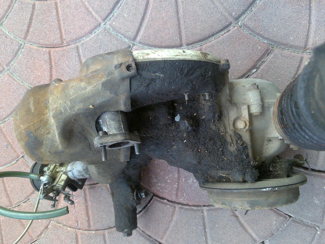

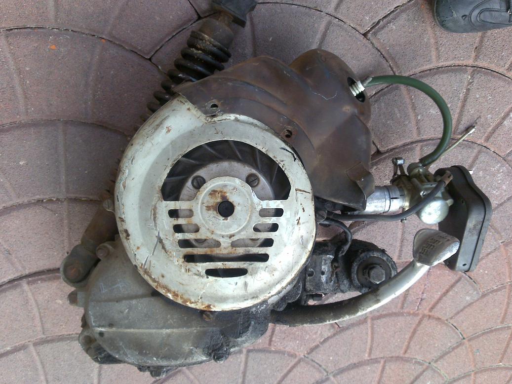

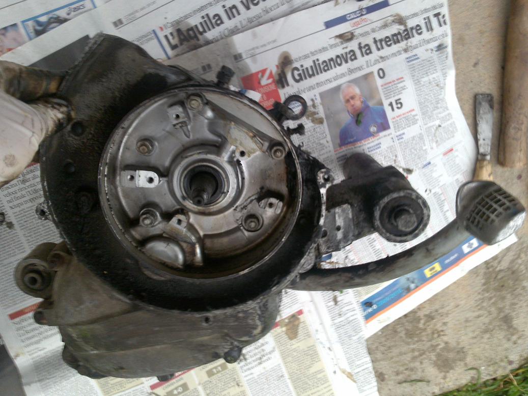

(alla tony) Stato di fatto
269,96 KB
182,08 KB
150,74 KB
144,45 KB
177,21 KB
Vespamaniasss
90ss
2234 Messaggi
Inserito il - 28/03/2010 : 18:09:07  Mostra Profilo Invia a Vespamaniasss un Messaggio Privato
Ne avrai da pulire...armati con spazzola e diesel per pulire quei carter !!!

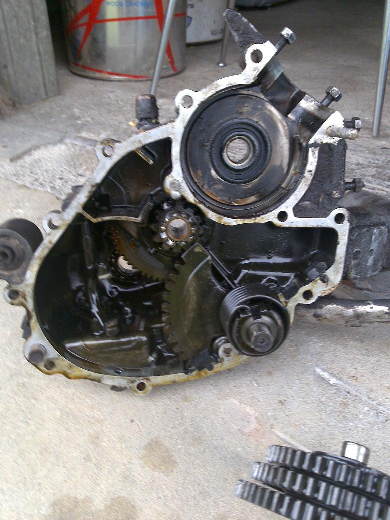

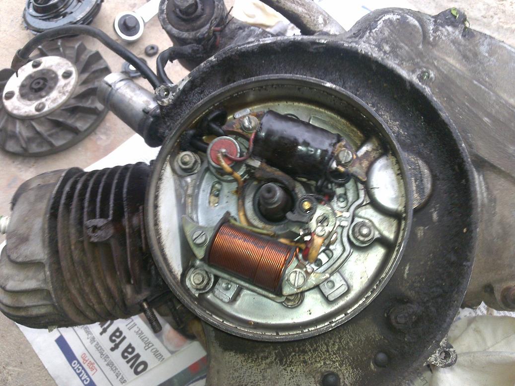

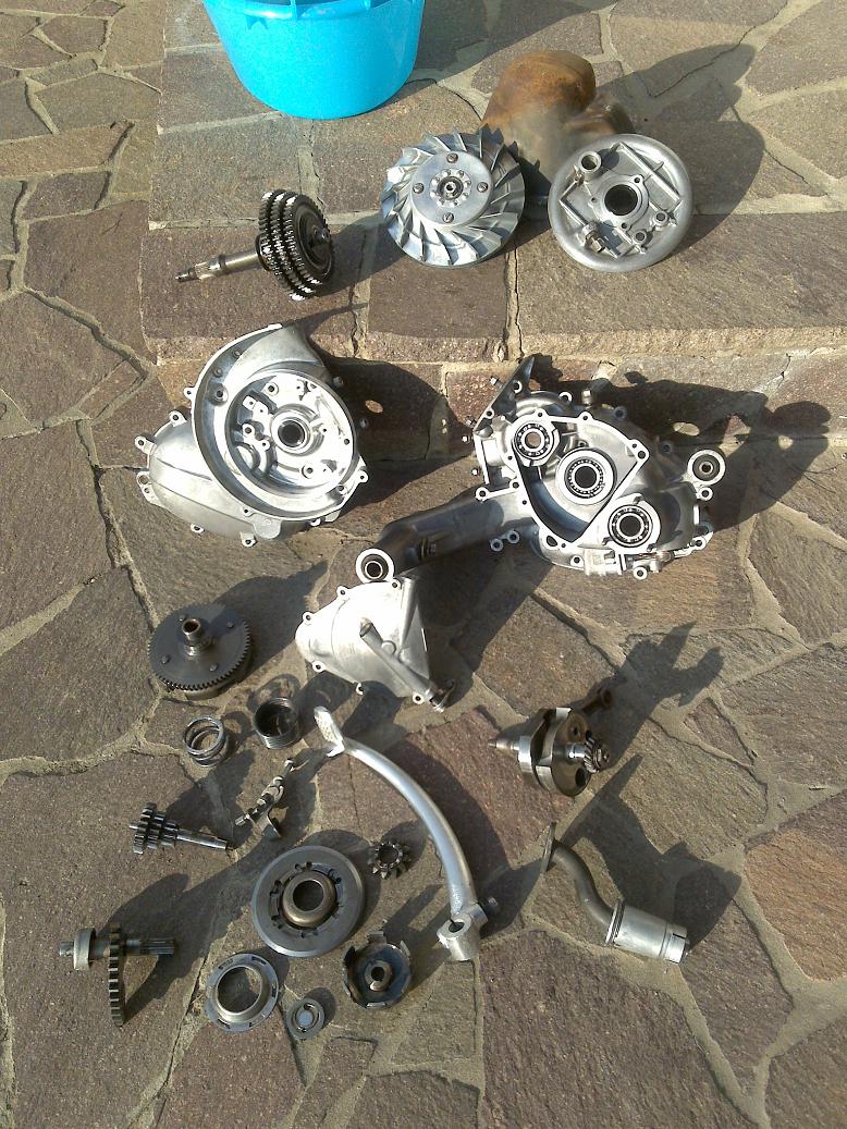

Inserito il - 28/03/2010 : 18:26:35  Mostra Profilo  Clicca per vedere l'indirizzo MSN di ciochris Invia a ciochris un Messaggio Privato

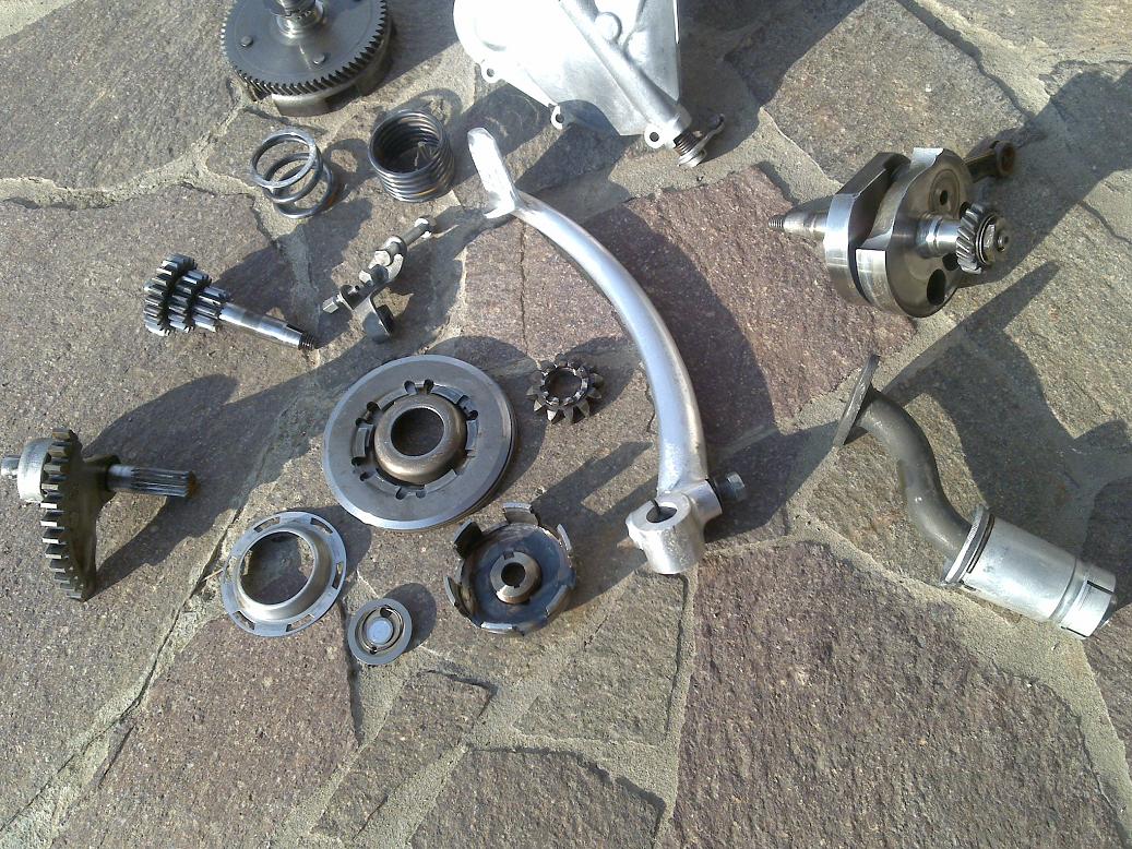

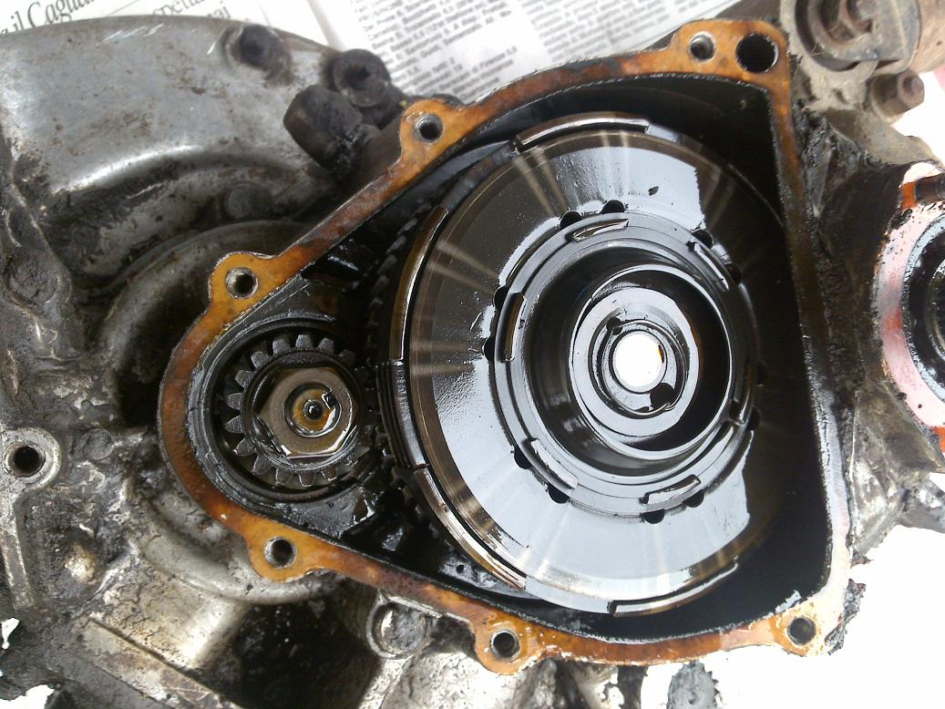

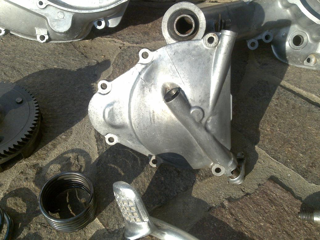

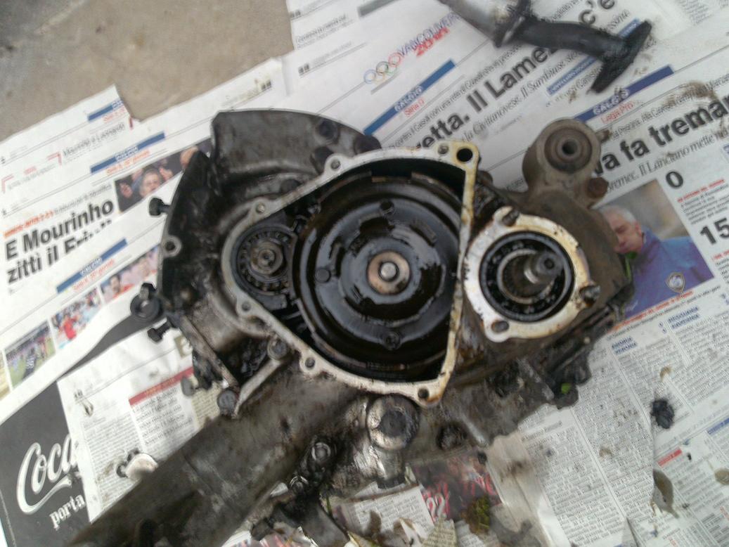

l'ho già pulito, tra poco metto foto anche di quello, è da una settimana che lavo e sgrasso...

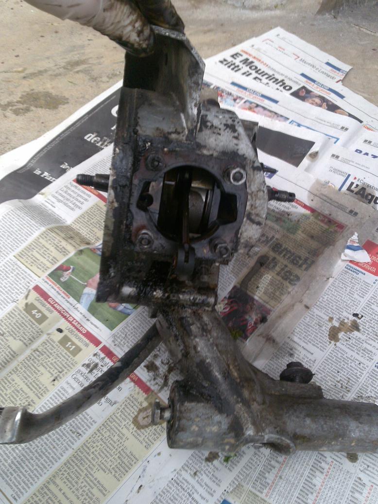

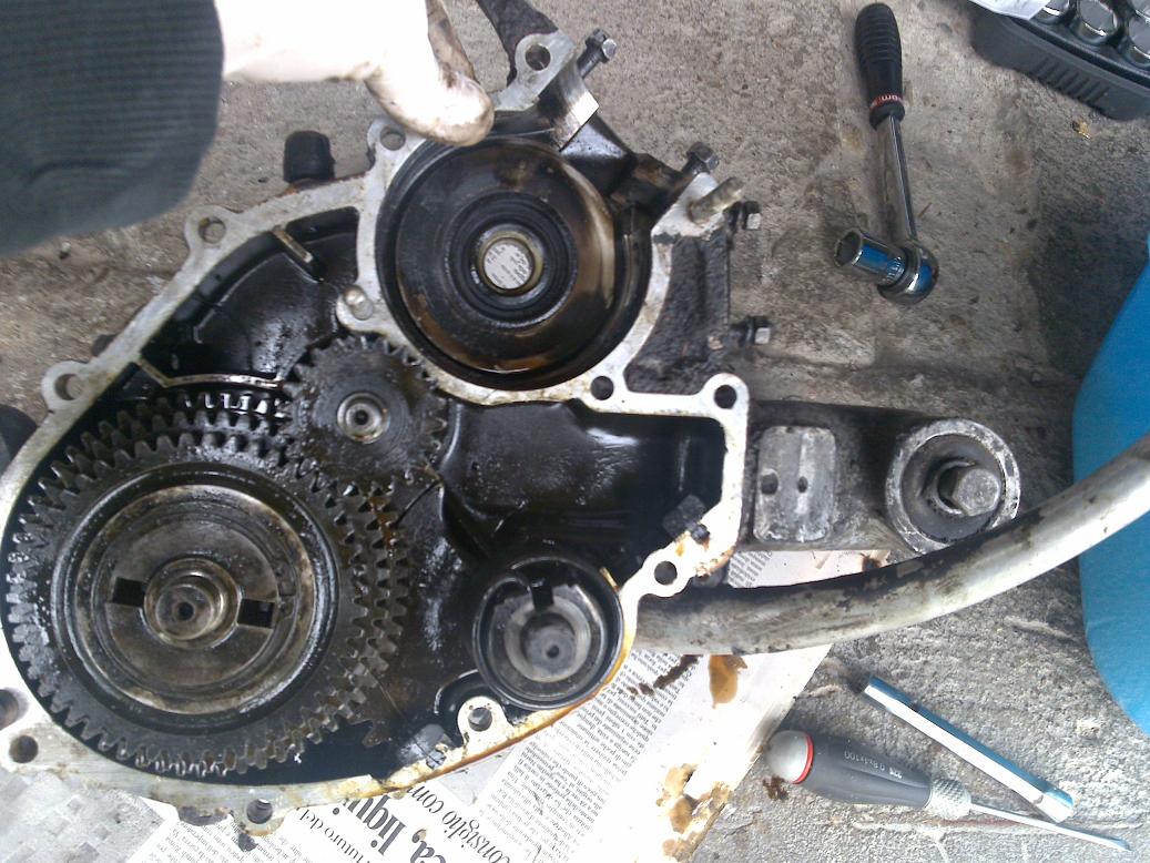

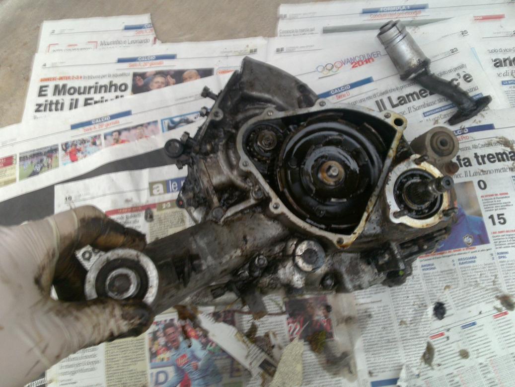

SMONTAGGIO
206,9 KB
185,34 KB
161,48 KB
145,12 KB
128,06 KB
125,71 KB
126,52 KB
127,12 KB
146,07 KB
158,9 KB
164,01 KB
108,64 KB
136,26 KB
160,86 KB
luca-76
luca-76
Città: Pistoia
2535 Messaggi
Inserito il - 28/03/2010 : 18:33:22  Mostra Profilo  Clicca per vedere l'indirizzo MSN di luca-76 Invia a luca-76 un Messaggio Privato
intanto inzia a ridimensionare le foto poi ti armi di una bella tanica da 4 litri e ci metti dentro 1Lt di benza, 1 diesel, 1 di diluente e infine 1 di chanteclaire mescoli il tutto e con una spazzola e tanto ma tanto olio di gomito gli dai una bella lavata a quel blocco

Inserito il - 28/03/2010 : 18:36:19  Mostra Profilo  Clicca per vedere l'indirizzo MSN di ciochris Invia a ciochris un Messaggio Privato

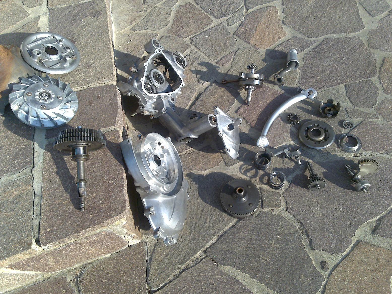

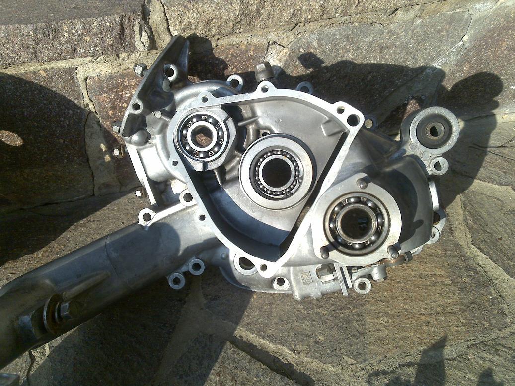

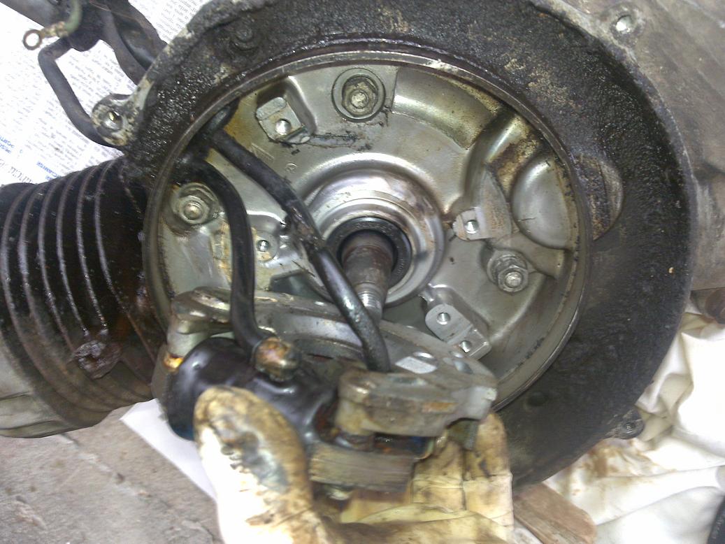

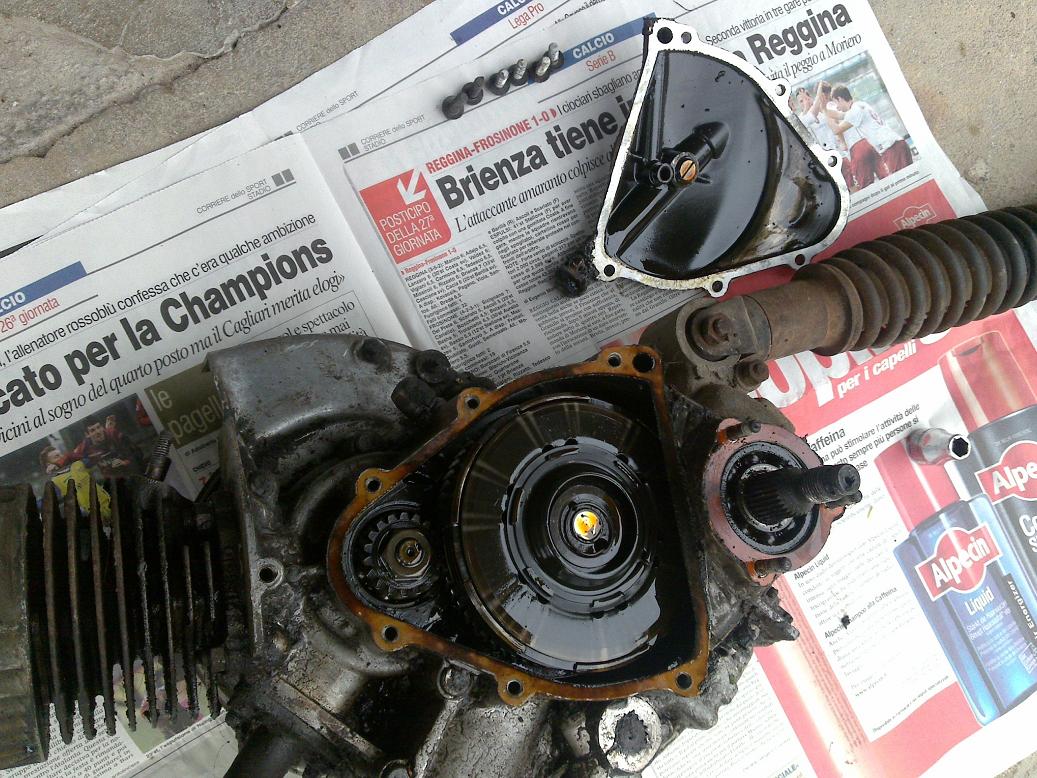

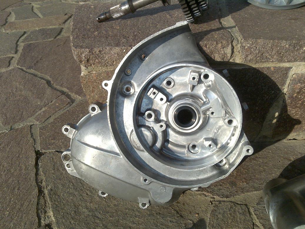

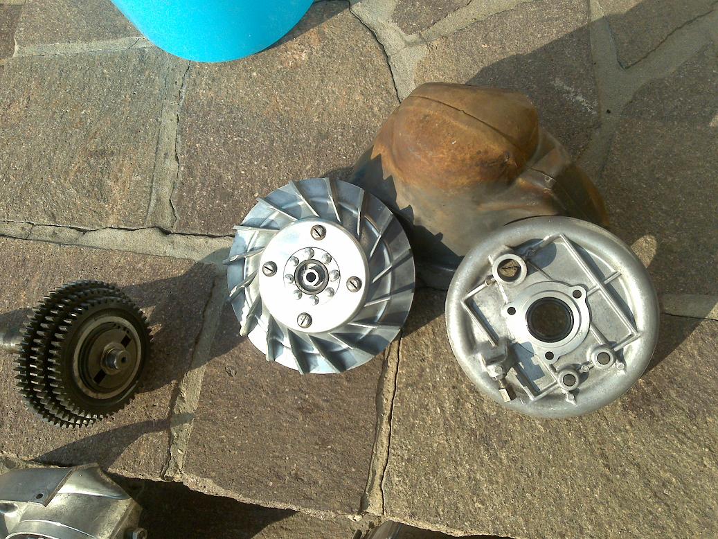

lavaggio e sgrassaggio motore...
lo so che nei motori di tony e di poeta ci si può mangiare però credo comunque di aver fatto un buon lavoro... sono molto soddisfatto anche se è da una settimana che lavo...
211,33 KB
233,05 KB
199,74 KB
184,35 KB
161,86 KB
210,93 KB
453,42 KB

Inserito il - 28/03/2010 : 19:56:21  Mostra Profilo  Clicca per vedere l'indirizzo MSN di luca-76 Invia a luca-76 un Messaggio Privato
ottimo sembra uno specchio ma la cuffia la sabbi?
ciochris
Prov.: Trieste
Città: trieste
362 Messaggi
Inserito il - 28/03/2010 : 20:12:32  Mostra Profilo  Clicca per vedere l'indirizzo MSN di ciochris Invia a ciochris un Messaggio Privato
credo di si però poi dovrebbe essere fosfatata o sbaglio? si può verniciare creando lo stesso effetto ? oppure altre soluzioni?
alevespa50
3
Città: piano di conca
1825 Messaggi
Inserito il - 28/03/2010 : 20:31:09  Mostra Profilo Invia a alevespa50 un Messaggio Privato
la cuffia va fosfatata
chi "vespa" mangia le mele
yuri76
Città: Villa Vicentina
3703 Messaggi
Inserito il - 28/03/2010 : 20:37:43  Mostra Profilo Invia a yuri76 un Messaggio Privato
La fosfatizzazione la puoi replicare con la verniciatura.
Poeta ne ha parlato piu' volte e se cerchi un po' la trovi.
Ottimo il lavoro di pulizia, bella rogna, eh!?
