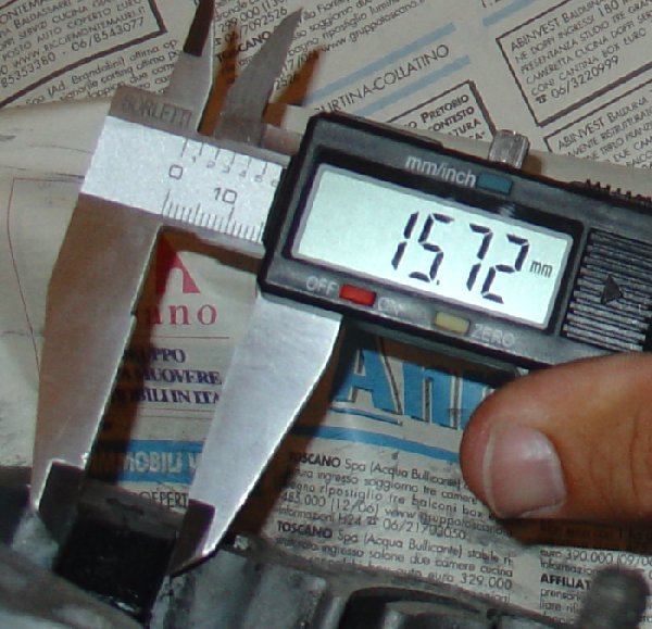

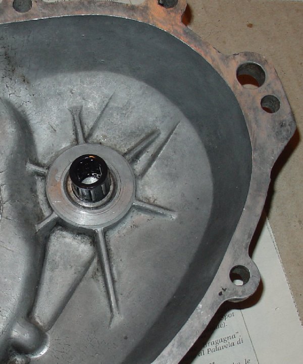

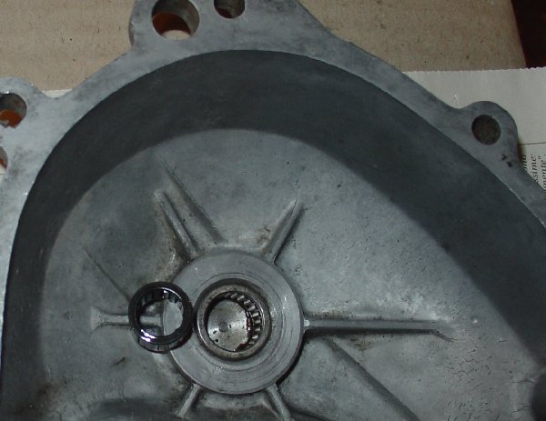

oggi mi sono arrivati altri ricambi del motore, il cuscinetto della ruota, poi quello piccolino che va nel carter e la gabbia rulli, ma da quello che ho visto, il venditore si deve essere sbagliato, perchč quella spedita č decisamente pił piccola di quella che ho io, guarda se questo scemo mi ha mandato quella della biella!

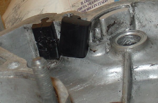

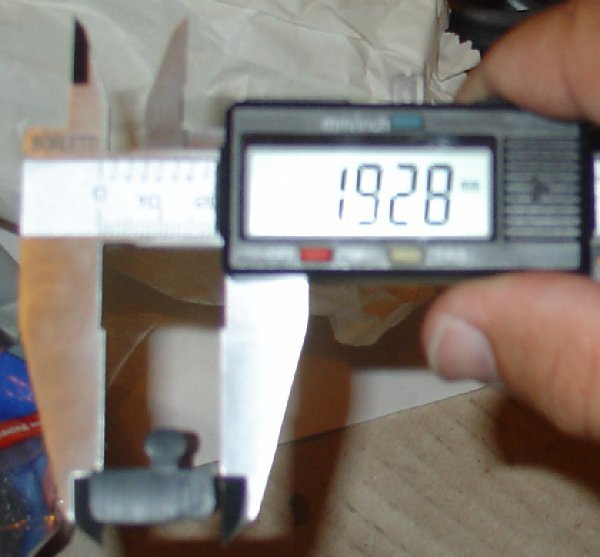

invece per i gommini di battuta il contrario, quelli mandati sono decisamente pił grandi, ma quelli credo che possono andare bene

č sģ, il cuscinetto č sbagliato, mi sa che č come dici tu, č della biella, quello che serve a te deve avere diametro interno 16mm, esterno 22 e spessore 12mm (codice HK1612)

ed i gommini possono andare lo stesso?

che idiota... certo che ne vuole a confondere quella gabbia a rulli con la gabbietta della biella... non lo trovi in zona quel cuscinetto?
Per i gommini se li tagli dovrebbero andare bene lo stesso...

allora per i gommini faccio la prova, anche se tagliarli č una bella rottura, preferivo comprare qualcosa di gią pronto. Per la gabbia č una questione di comoditą di ebay, io non ho tempo per girare, quidni mi faccio spedire di solito tutto a casa comprando su ebay, almeno le cavolatine!

NON TAGLIARE I GOMMINI ! !. In origine dovrebbe montare quelli grossi quindi montali tranquillamente cosģ..!
Cittą: Serdiana
Inserito il - 14/07/2010 : 16:45:02  Mostra Profilo Invia a djgonz un Messaggio Privato
ma i gommini entrano nella sede?
Altrimenti non tagliarli... io avevo capito che erano che erano troppo grandi e non entravano in sede... per quello ho consigliato di tagliarli
