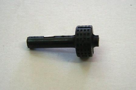

allora come da programma ho continuato la fase acquisti, sia il cuscinetto per la campana SKF 16005 che i tamponi per il supporto motore, ma ho notato una cosa e non sò se è normale, quelli acquistati sono questi:
11,43 KB
con la seguente descrizione da parte del venditore:
TAMPONE ELASTICO LATO SUPPORTO MOTORE
VESPA 50 SPECIAL
VESPA 50 N – L –R
VESPA 90
VESPA 125 ET3
ma andando con il calibro a prendere le misure del foro di quello originale (13 mm) e di quello comprato (0,9 mm), ho notato questa differenza di misura, è una cosa normale o si è sbagliato il venditore?

vai sono quelli!
