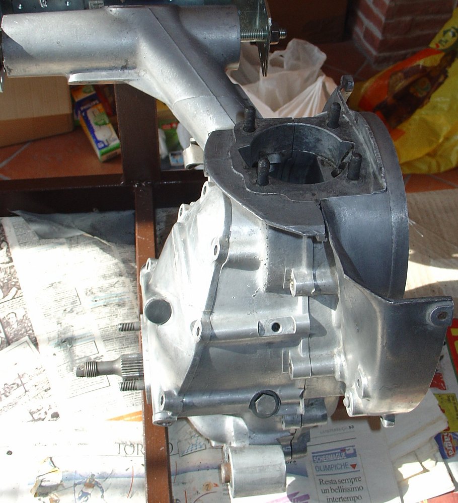

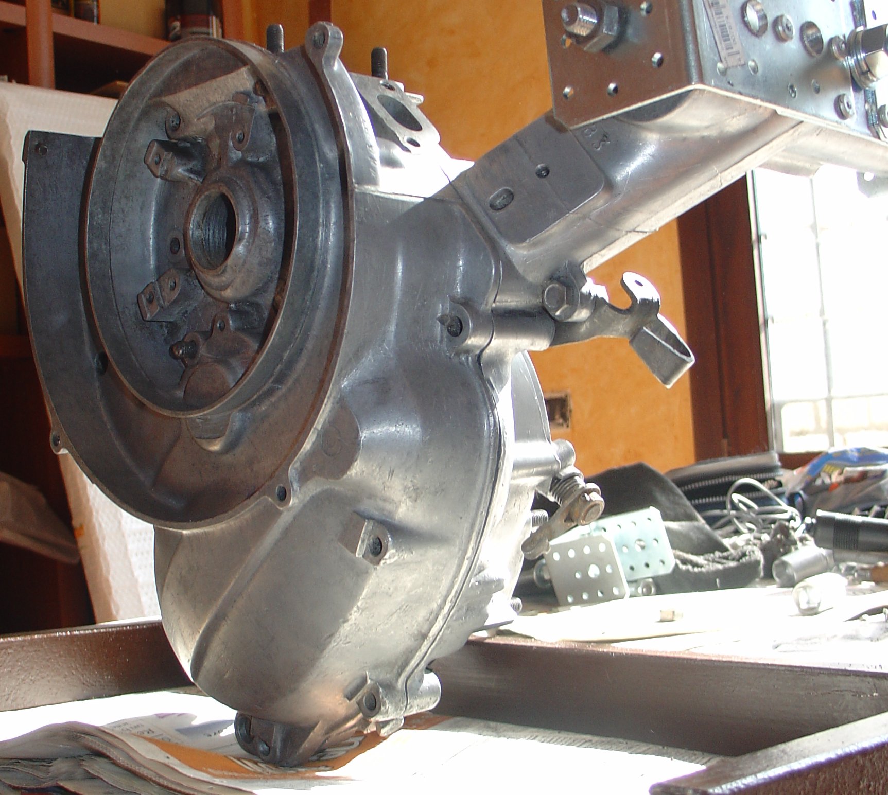

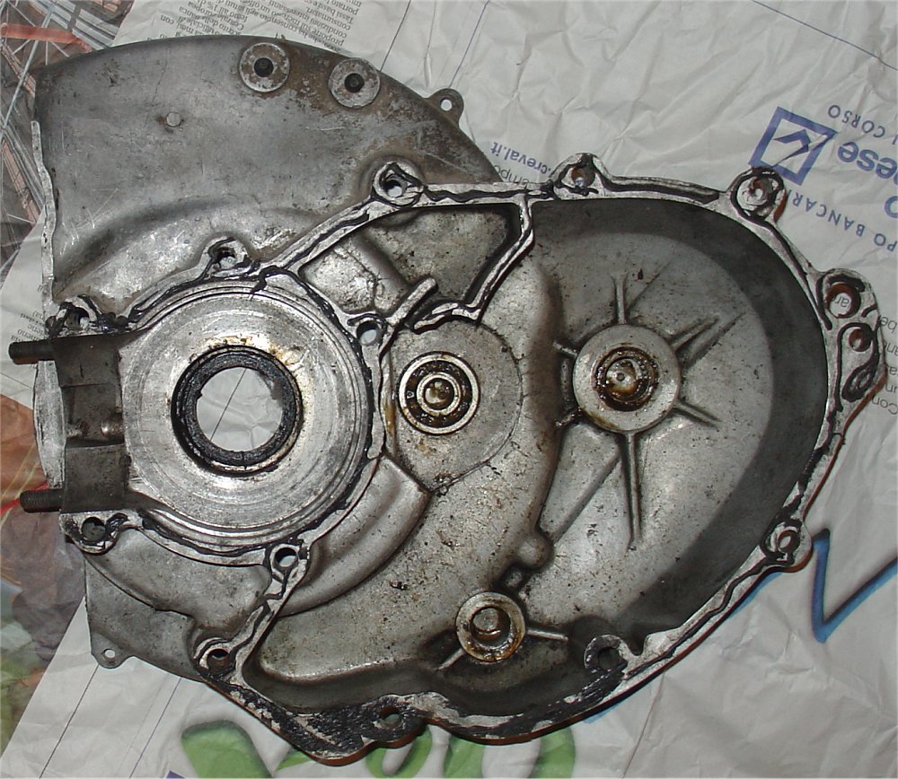

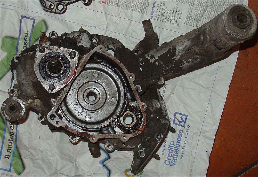

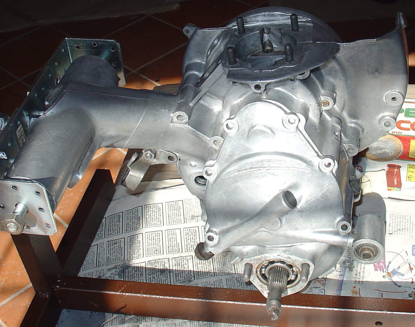

Prima di tutto, seguendo i Vostri consigli e con TANTO olio di gomito, dopo 3 giorni di accurata pulizia, cioè pssando ad un primo sgrosso dello sporco con della nafta, poi con un cacciavite delicatamente a rimuovere tutte le parti più restie alla rimozione, una volta che iniziabo a rivedere una parvenza di met6allo, tramite spugnetta metallica molto fine e poi successivamente con una carta vetrata da 1500, sono riuscito a trasformare questo:
 12,72 KB http://www3.picturepush.com/photo/a/3581381/img/Anonymous/motore-sporco-1.jpg
 15,71 KB http://www4.picturepush.com/photo/a/3581382/img/Anonymous/motore-sporco-2.jpg
a questo:
 14,69 KB http://www5.picturepush.com/photo/a/3581403/img/Anonymous/motore-4-org.jpg
 14,33 KB http://www3.picturepush.com/photo/a/3581406/img/Anonymous/motore-2.jpg
 12,95 KB http://www5.picturepush.com/photo/a/3581408/img/Anonymous/motore-3-org.jpg
Polini 130 Doppia

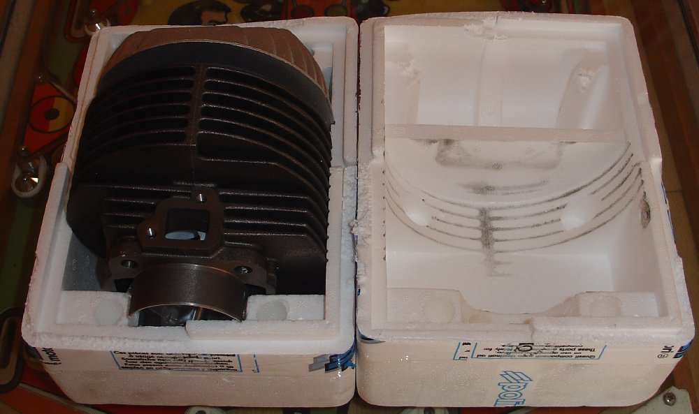

Finalmente mi sono deciso ad aprire la confezione ed esaminare con cura questo kit facendo tutti i riferimenti del caso! Appena aperto si presentava così: Immagine:
 8,09 KB http://www3.picturepush.com/photo/a/3581021/img/Anonymous/cilindro-confezione-org.jpg

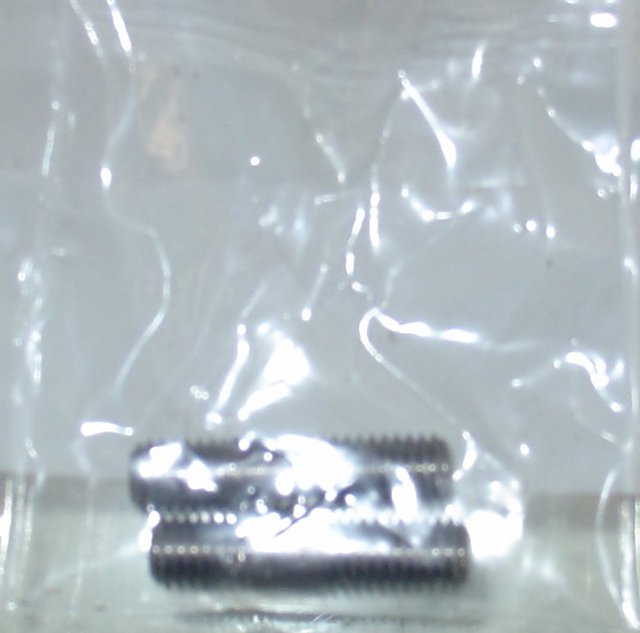

la prima cosa che non sono riuscito a capire, è perchè di prigionieri maggiorati ne hanno messi solo 2 e non 4?? Immagine:

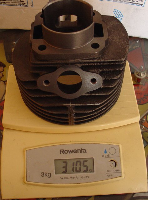

 8,44 KB http://www3.picturepush.com/photo/a/3581026/640/3581026.jpg cmq, a parte questa cosa, sono passato al peso dei componenti Cilindro Immagine:
 15,65 KB http://www5.picturepush.com/photo/a/3581028/640/3581028.jpg

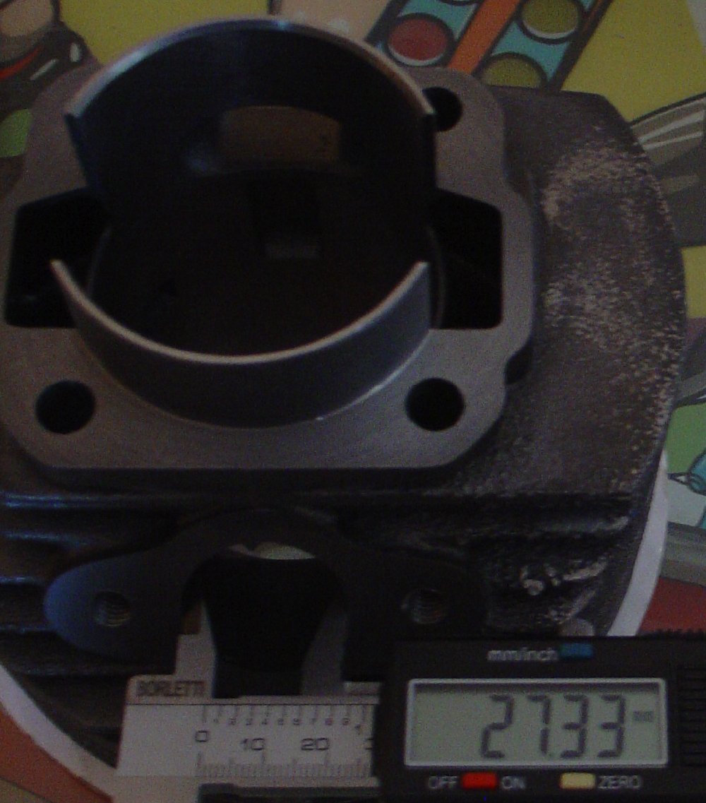

fatto questo, lo step successivo è stato quello di analizzare nei minimi particolari, con strumento alla mano (calibro) il prodotto in questione. Luce di scarico che ha un diametro esterno di 27.33 mm:
 10,18 KB
http://www1.picturepush.com/photo/a/3581034/img/Anonymous/scarico-org.jpg

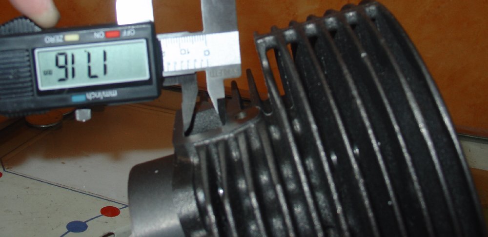

Poi aspirazione cilindro... larghezza (21,34 mm) + altezza (17,16 mm):
 12,44 KB http://www5.picturepush.com/photo/a/3581048/img/Anonymous/aspir-cilind-larg-org.jpg
 7,49 KB http://www3.picturepush.com/photo/a/3581056/img/Anonymous/altezza-aspiraz-cilindro-org.jpg

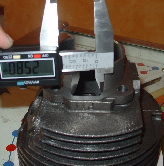

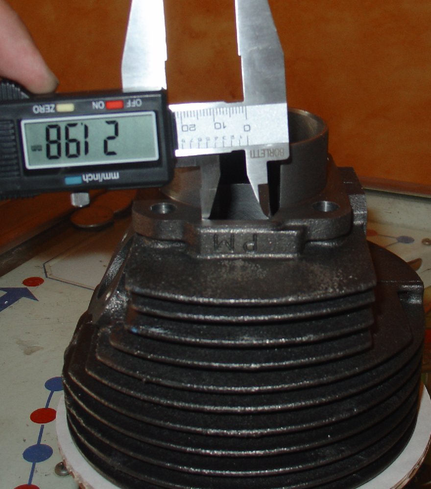

poi ho preso le misure delle luci di aspirazioni su la base del cilindro, sia la parte larga (25,8 mm)che quella più stretta(21,98 mm) Immagine:
 12,44 KB http://www5.picturepush.com/photo/a/3581068/640/3581068.jpg
 11,09 KB http://www1.picturepush.com/photo/a/3581094/img/Anonymous/luce-stret-org.jpg

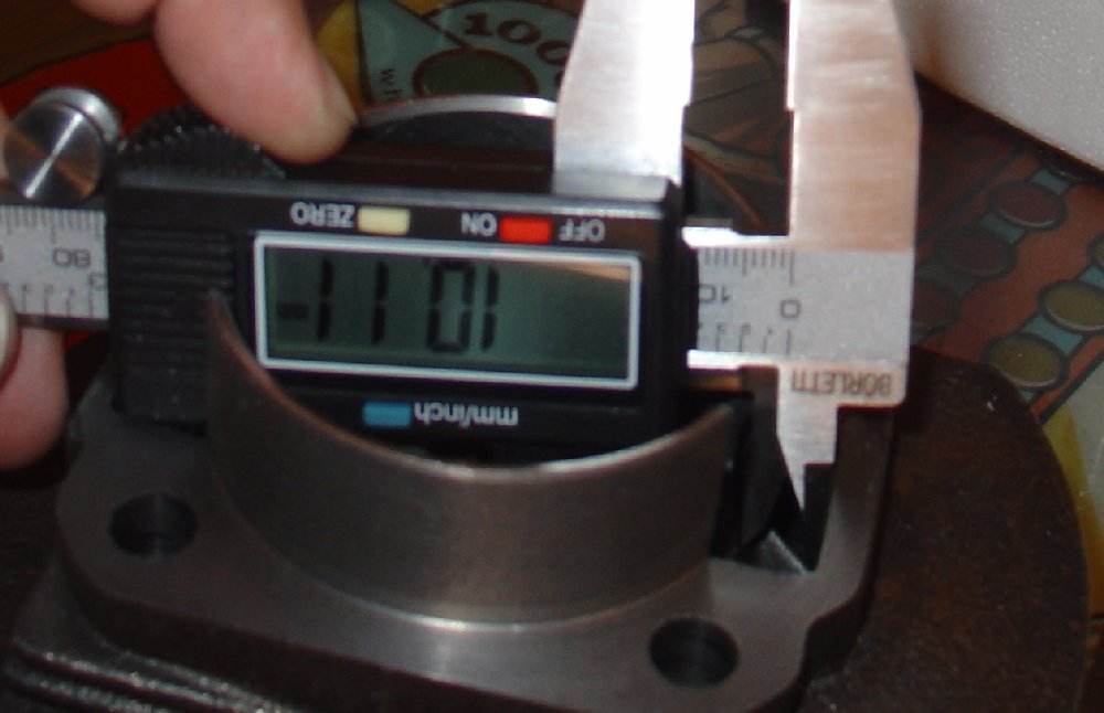

e la larghezza totale della luce (10.11 mm): Immagine:
 7,64 KB http://www5.picturepush.com/photo/a/3581103/img/Anonymous/luce-larghezza-org.jpg

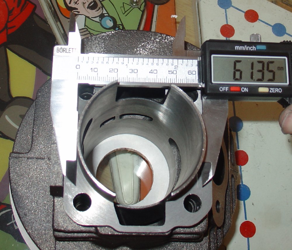

poi sono andato a prendere il diametro totale della camicia (61.35 mm): Immagine:
 14,69 KB http://www4.picturepush.com/photo/a/3581117/img/Anonymous/diametro-camicia-org.jpg

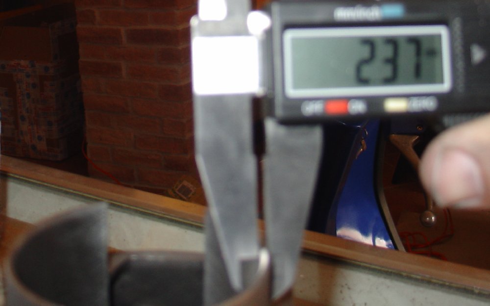

e dello spessore dell'aletta (2.37 mmmm): Immagine:
 7,1 KB http://www5.picturepush.com/photo/a/3581123/img/Anonymous/spessore-aletta-org.jpg

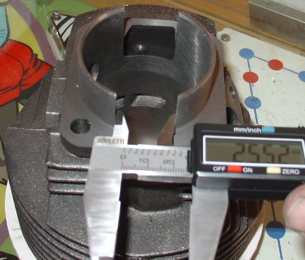

poi la distanza tra le due camicie (25.52 mm) Immagine:
 12,84 KB http://www5.picturepush.com/photo/a/3581158/img/Anonymous/distanza-camicia-org.jpg

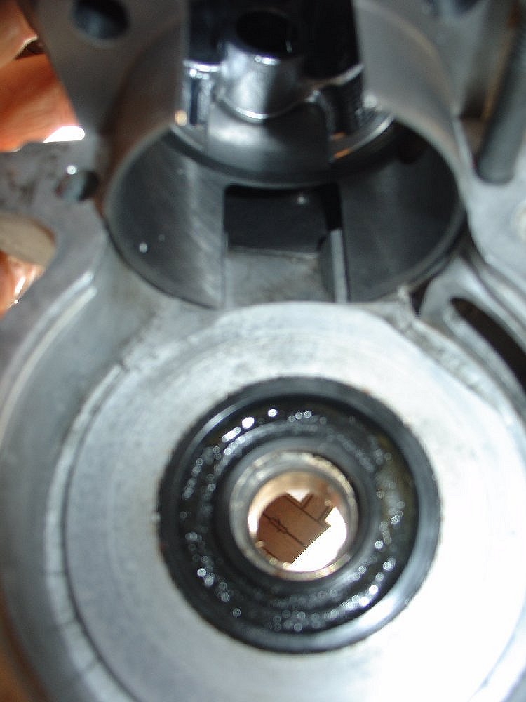

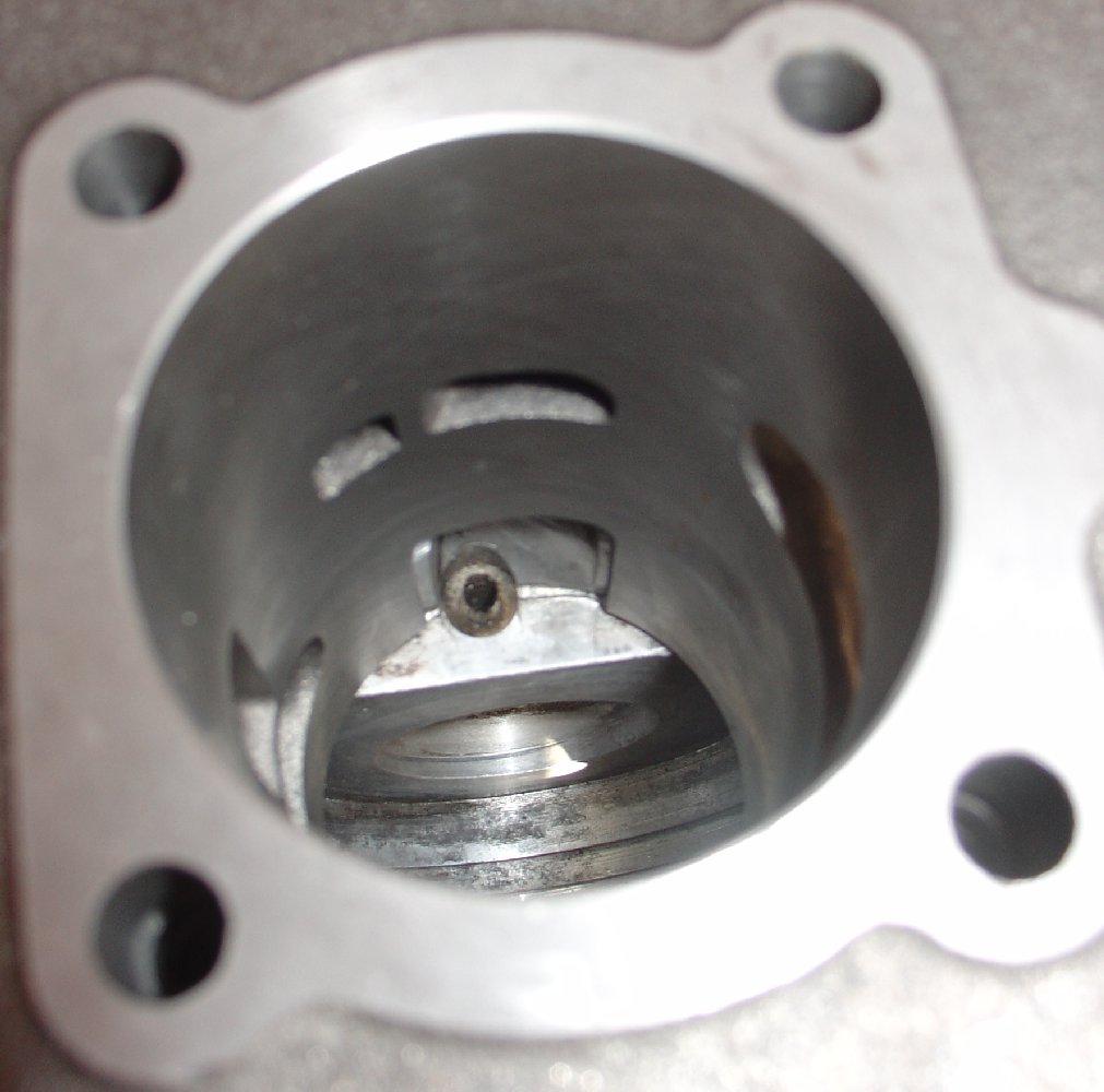

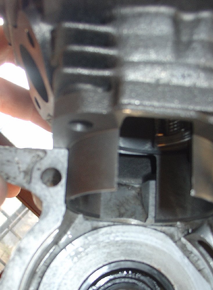

poi ho messo il cilindro a motore aperto, per vedere come potevo lavorare le luci, diciamo che da togliere c'è abbstanza: Immagine:
 9,54 KB http://www4.picturepush.com/photo/a/3581292/img/Anonymous/cilindro-luci-1-org.jpg
 9,96 KB http://www4.picturepush.com/photo/a/3581297/img/Anonymous/cilindro-luci-2-org.jpg
 8,95 KB http://www2.picturepush.com/photo/a/3581335/img/Anonymous/luci-cilindro-2-org.jpg

Inserito il - 07/06/2010 : 10:13:48
Il cuscinetto per l'alberino quadruplo... non ho le misure, prendilo della skf, a quanto ne sò è standart ed appositamente costruito per Vespa, quindi non ha toleranze specifiche, dovrebeb essere un C3 nativo.
la gabbia a Rulli... cerco e vedo...
i travasi intanto.... bisogna lavorarci di fino...
OTTIMA PULIZIA DEI CARTER, inizia a svuotarli de4i cuscinetti ed accidenti vari.... i SILENT vanno tolti bucamdo la gomma con una punta sul trapano, e poi a cacciavitate!!!
Mettere i nouvi originali è un'impresa , quelli ET3 son più facili.... |

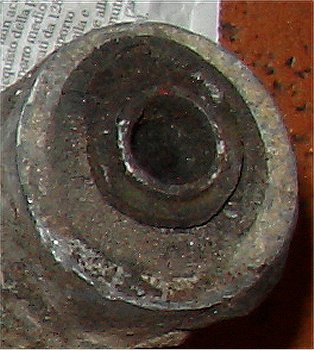

Allora, mi sono letto i due documenti postati per la sostiruzione dei Silent, quello tuo (poeta) e quello di BrunoET3, quest'ultimo molto più semplice e realizzabile (almeno spero), ora prima di fare il solito acquisto sbagliato, visto che SICURAMENTE quelli dalla parte più lunga vanno sostituiti, perchè come da foto
 34,62 KB
si vede che sono davvero in condizioni pietose, oltre ad essere viziati dal tempo, vi volevo chiedere se erano questi che dovevo comprare
