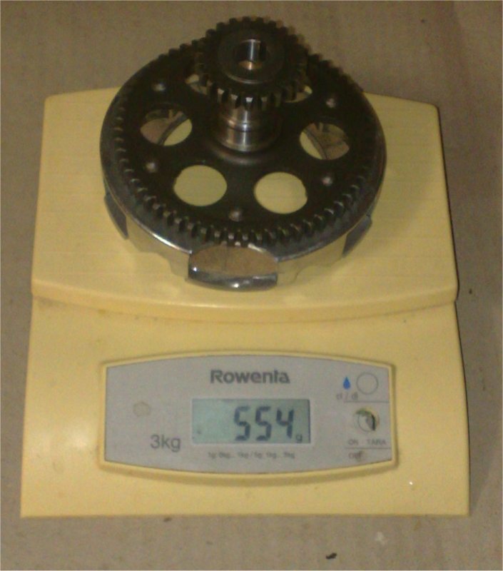

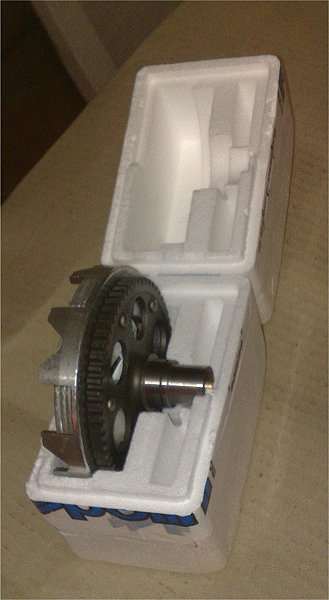

Per il discorso campana polini, ho fatto qualche foto, la prima cosa che ho notato, che a differenza di quello che mi era stato detto, all'interno della confezione c'rano solo 3 dischi frizione, senza quello di ricambio, a questo punto mi conviene ordinare un'altro kit, nel caso in futuro non fosse più reperibile il ricambio
35,85 KB
Campana Polini con pignone, peso totale 554 g
68,16 KB
Nello specifico, campana peso 481 g, pignone 73 g, da addiungere al totale il peso dei tre dischi frizione 84 g!

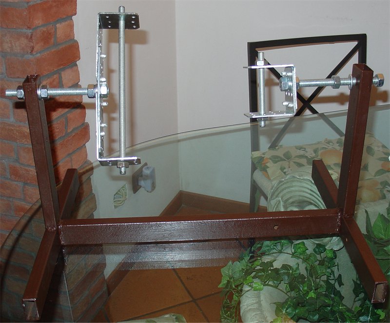

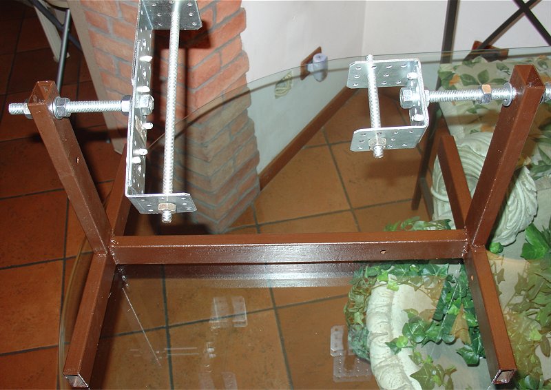

Inserito il - 04/06/2010 : 10:34:28  Mostra Profilo Invia a limited un Messaggio Privato
allora finalmente ecco il supporto da tavolo progetto Mimmo... by Limited
100,05 KB
99,34 KB
Ora vi volevo chiedere, secondo voi, visto che il kit Polini (campana + frizione) è sprovvisto di molla, qual'è più idonea al mio 130 doppia alimentazione? magari evitando un attacco troppo alto!
Cmq è starno che non sia com presa nel kit, anche se di solito le molle polini, in termini di qualità, lasciano molto a desiderare!
