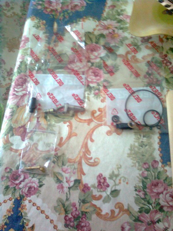

Inserito il - 25/05/2010 : 18:43:20  Mostra Profilo Invia a djgonz un Messaggio Privato
spillo D22, polverizzatore AQ264, guarnizioni carburatore e kit aria a filo arrivati...
