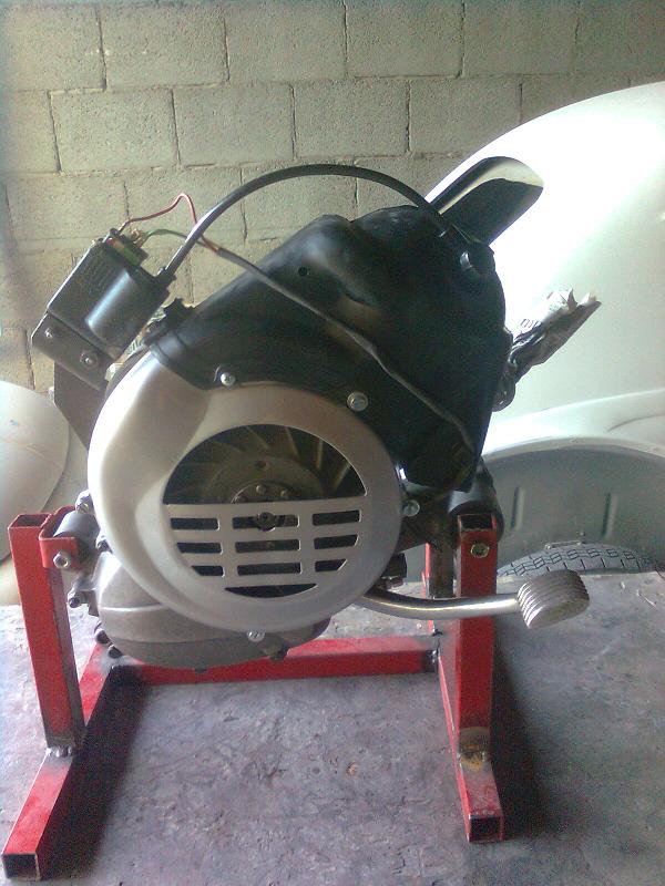

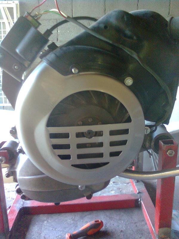

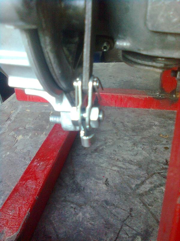

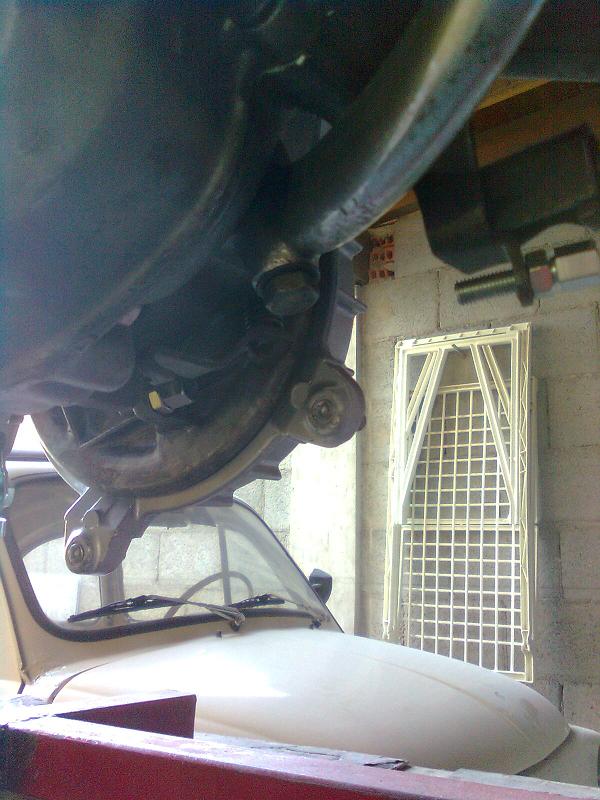

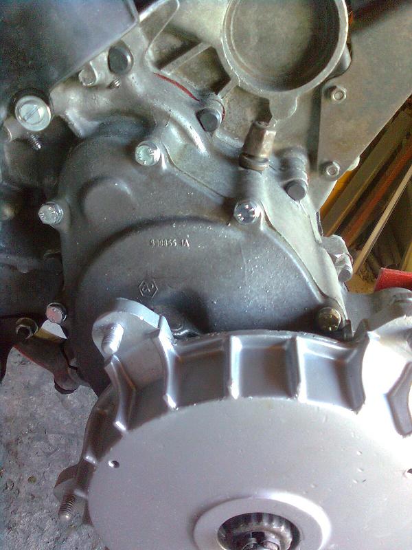

Inserito il - 21/05/2010 : 12:07:56  Mostra Profilo Invia a djgonz un Messaggio Privato
registri nuovi zincati
79,09 KB
bulloni carterino zincati
81,58 KB
cuffia e coprivolano completati
75,91 KB
ora mancano solo il cavo candela e la marmitta (mimmo sbrigati!!!)
Inserito il - 21/05/2010 : 19:04:28  Mostra Profilo Invia a djgonz un Messaggio Privato
ed è arrivato anche il cavo candela...
80,64 KB
serrafilo nuovo zincato
81,32 KB

perchè quella pipetta?
Inserito il - 22/05/2010 : 12:20:43  Mostra Profilo Invia a djgonz un Messaggio Privato
il ricambista quella aveva...
cionizon
cioniz
Città: brescia
503 Messaggi
Inserito il - 22/05/2010 : 12:48:30  Mostra Profilo Invia a cionizon un Messaggio Privato
L'aria forzata anzichè seguire il percorso obbligato nella cuffia ti esce dal foro della candela poichè mi pare di vedere, oppure la foto mi inganna, che la pipetta mi sembra più stretta del foro della cuffia.
Magari è ininfluente in termini di raffreddamento ma comunque per sicurezza non mi fiderei troppo,sai, quel motorello alla fine lo farai cantare no??
Vai all'ALBUM!!
Inserito il - 22/05/2010 : 13:52:36  Mostra Profilo Invia a djgonz un Messaggio Privato
il motore per i primi 500km se ne starà bello tranquillo... dopo, dovrà farsi il segno della croce perchè lavorerà peggio di uno schiavo!!!
cmq nella pipetta ci metto la gomma...
mino
Prov.: Brindisi
Città: brindisi
3805 Messaggi
Inserito il - 24/05/2010 : 00:03:40  Mostra Profilo  Visita l'Homepage di mino  Clicca per vedere l'indirizzo MSN di mino Invia a mino un Messaggio Privato
i dadi del carterino che hai sono identici ai miei li ho cambiati tutti perchè si disfacevano..
