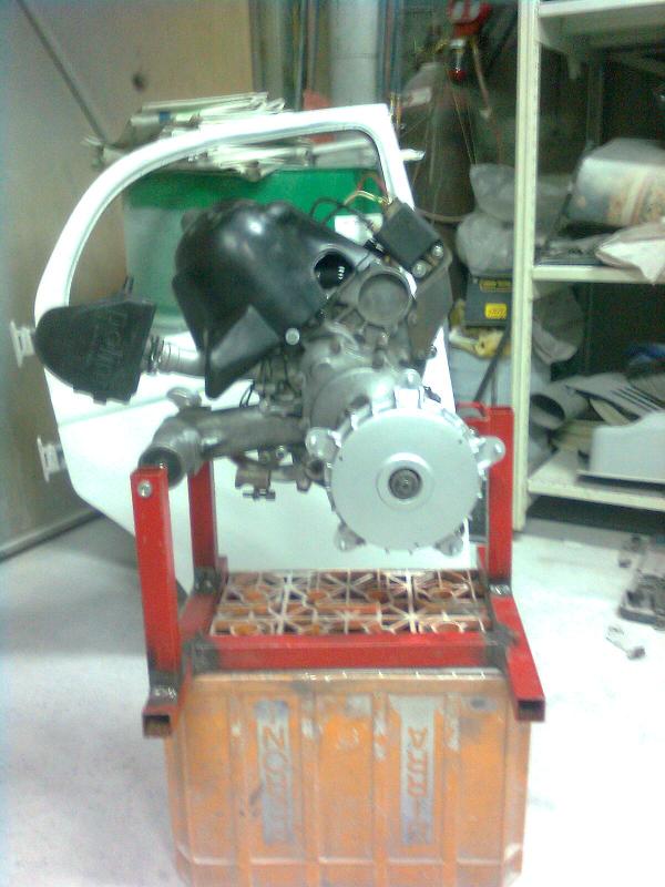

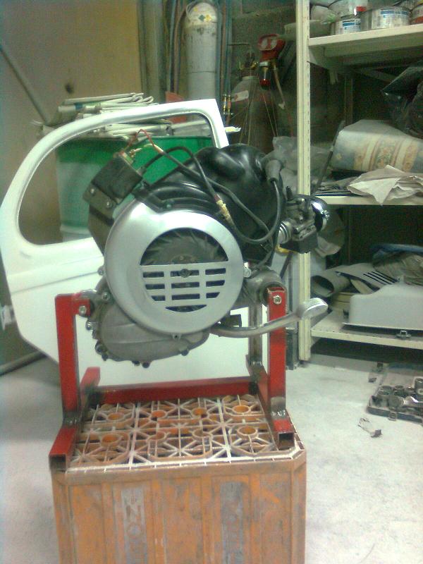

motore quasi finito mancano la marmitta (mimmo sbrigati a spedirmela) e gli ultimi accorgimenti estetici (viti cuffia e cavo candela nuovo)...

Inserito il - 19/05/2010 : 21:01:40  Mostra Profilo Invia a n/a un Messaggio Privato
Per le guarnizioni, le mie son tutte marroncine ecco perchè ho pensato alla pasta rossa..
Bella DJ! minzi sesi apprettau perdiu!!(traduzione:affrettato perso)

Inserito il - 19/05/2010 : 21:45:46  Mostra Profilo  Visita l'Homepage di poeta  Clicca per vedere l'indirizzo MSN di poeta Invia a poeta un Messaggio Privato
Che marma?
sul mio... Siluro cromata EXAUST di SIP Scooter shop.... lo sò costa un bOTTo e non vale una Cippa.... ma che volete farci ero giovane quando la comprai... comuqnue MAI MONTATA è ancora nuova.....
e poi io monto il 19 sulla PK il 130 con il 24 è quello per Special.... dentro c'è di tutto.. la Pk mi serve solo affidabile e che facci i 90, oltre lo strumento esplode credo... ci hai pensato Djgonz?
Gurda che non ne ho altri...

marma polini a banana...
lo strumento non credo che esploda... e poi io non sono sempre a manetta... insomma
