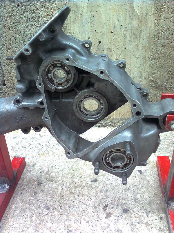

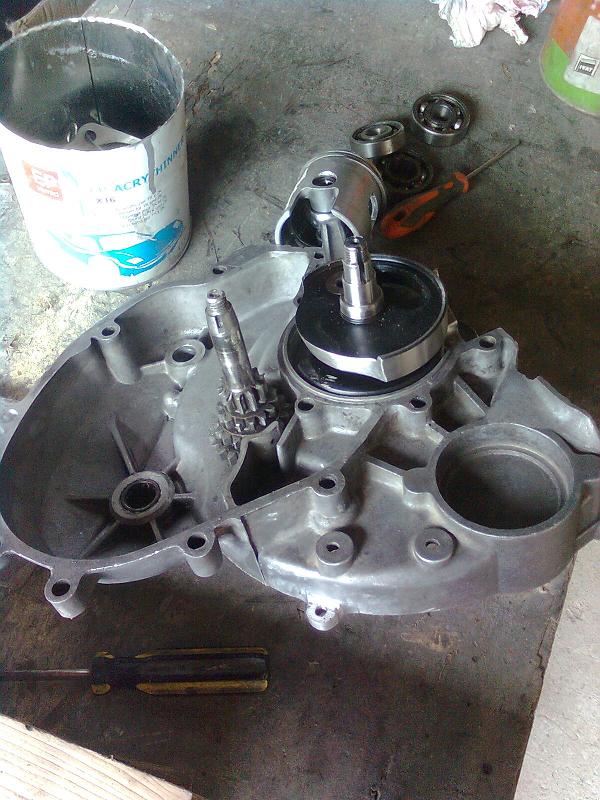

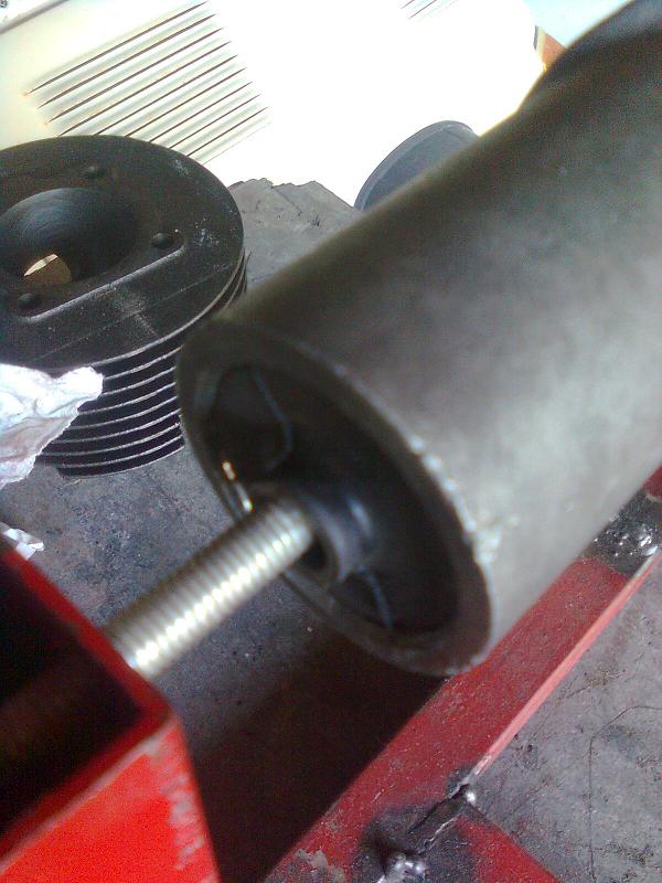

Inserito il - 18/05/2010 : 13:13:26  Mostra Profilo Invia a djgonz un Messaggio Privato
cuscinetti inseriti:
139,46 KB
carter lato volano farcito
99,01 KB

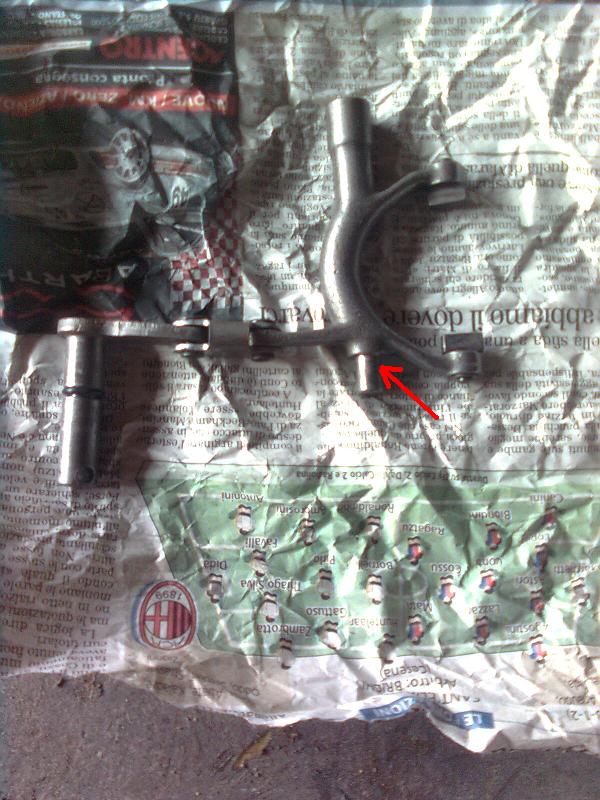

ed ora una bruttissima notizia...
smontando il selettore per cambiare l'OR, ho notato che manca la rondellina speciale... evidentemente il geniazzo che ha aperto il motore prima di me ha pensato bene di perderla!!!
104,78 KB
quindi ora dovrò cercarne una... spero che un mio amico ce l'abbia... altrimenti sono veramente nella merda

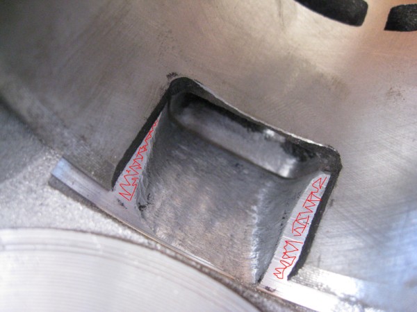

Inserito il - 18/05/2010 : 13:51:41  Mostra Profilo Invia a n/a un Messaggio Privato
Infila sui prigionieri il cilindro su uno dei carter (a carter aperti), guarda da sotto, lavora entrambe fino a che non saranno perefettamente raccordati, così facendo lo scalino dei travasi sul cilindro sparisce e si raccordano perfetti al carter.... viene un lavoro STRAFIGO!
Sulla mia PK 130 XL li ho fatti così.... per l'albero che ci hai messo?
La MAZZUCCHELLI ne fà uno con fasi davvero spinte al massimo.... costa sui €110 scontato...
Poeta intendi come nella foto? Io avevo ritoccato eliminando lo scalino evidenziato in rosso...un lavoro di lusso

Inserito il - 18/05/2010 : 17:54:43  Mostra Profilo Invia a djgonz un Messaggio Privato
rieccomi... allora per la rondella ho risolto
intanto ho montato i silentblock
75,27 KB
73,48 KB

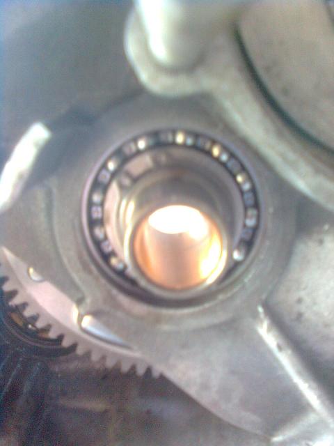

poi, ho cominciato a montare la campana, ma mi son fermato perchè questo seeger è molto mobile, quindi direi che è il caso di cambiarlo...
33,87 KB

anche il mio è mobile...cioè i segeer devono muoversi liberamente nella loro sede..o sbaglio?
Inserito il - 18/05/2010 : 23:06:37  Mostra Profilo Invia a djgonz un Messaggio Privato
bè dipende da quali sono... io quelli della campana li ho sempre visti immobili, cioè si muovono al solo movimento della campana, ma se la campana sta ferma pure lui sta fermo... se si muove nella sede allora è largo e va stretto o cambiato...
immagina che potrebbe succedere se ti saltasse quel seeger mentre stai viaggiando
pure quello del cuscinetto dovrebbe stare immobile...
quelli del pistone, non saprei... i miei si muovono ma rimangono nella loro sede...

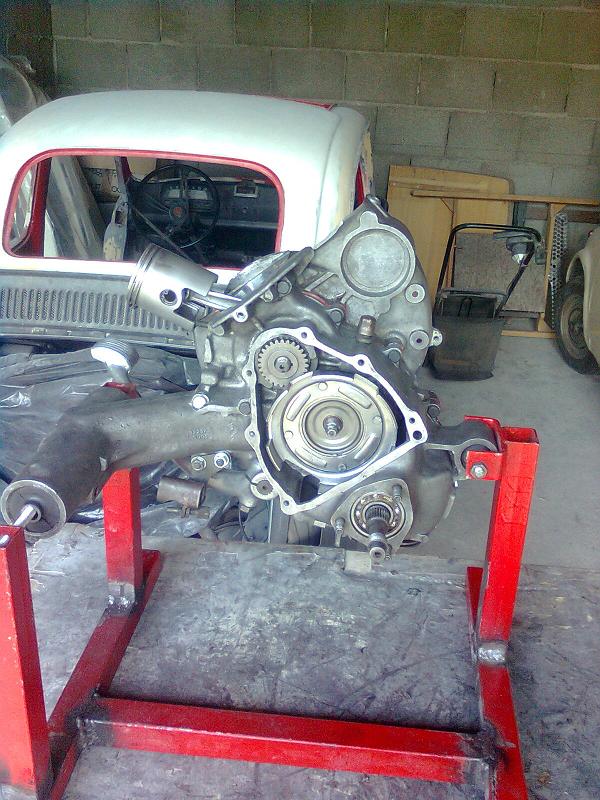

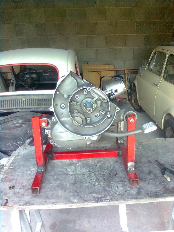

Inserito il - 19/05/2010 : 14:04:09  Mostra Profilo Invia a djgonz un Messaggio Privato

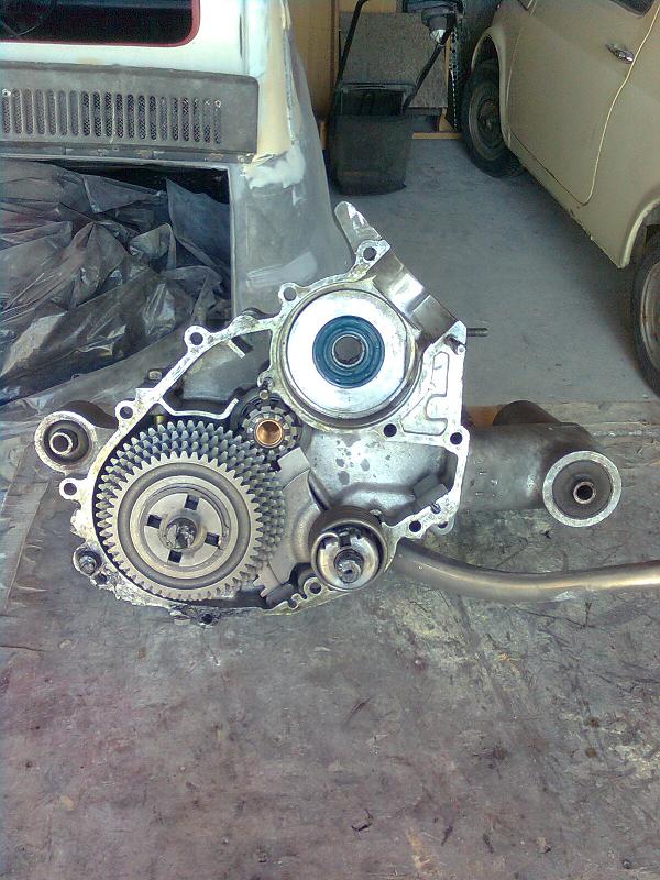

carter farciti e pronti per la chiusura...
79,85 KB
105,35 KB
motore chiuso
94,34 KB
108,78 KB

Inserito il - 19/05/2010 : 15:12:53  Mostra Profilo Invia a n/a un Messaggio Privato
bravo DJ! Hai usato solo la pasta rossa? Io userò l'ermetico e la guarnizione in carta credo.
Vedo male o la parte finale dell'albero crociera, dove ci son gli ingranaggi, è mezzo frantumato??

Inserito il - 19/05/2010 : 15:23:28  Mostra Profilo  Clicca per vedere l'indirizzo MSN di tesko Invia a tesko un Messaggio Privato
nono è solo grasso
Inserito il - 19/05/2010 : 15:42:22  Mostra Profilo Invia a djgonz un Messaggio Privato
ma no testone è solo un po' di grasso
dove la vedi la pasta rossa? Non uso quella schifezza...
uso solo l'ermetico, e dove ne ha bisogno la pasta nera... infatti dove era frantumato il carter e ho rifatto la sede, ne ho messo un po'...
