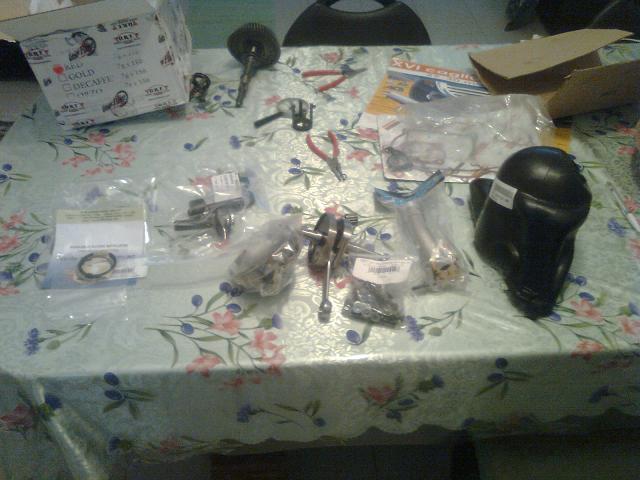

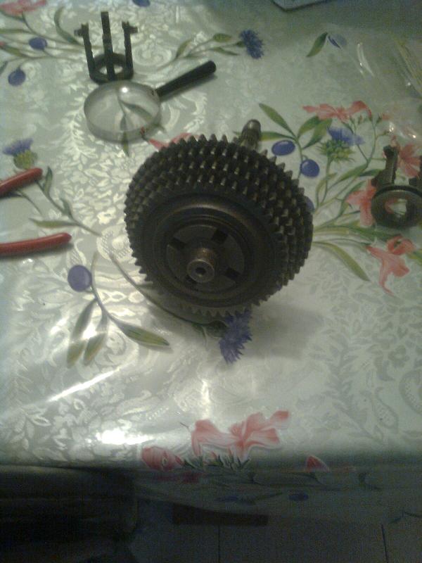

Arrivato il pacco!!!
52,52 KB
ho pure chiuso il cambio con la felino e non ho avuto bisogno degli spessori
63,73 KB
mi complimento con Denis per l'ottima velocità di spedizione, e pensate che mi ha pure regalato un pacco di guarnizioni e i paraoli corteco blu

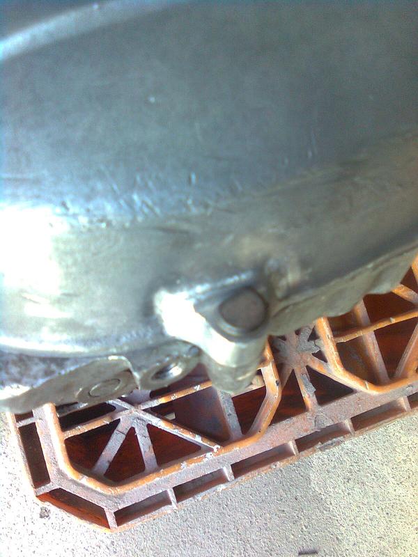

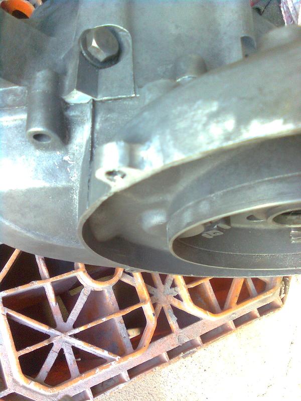

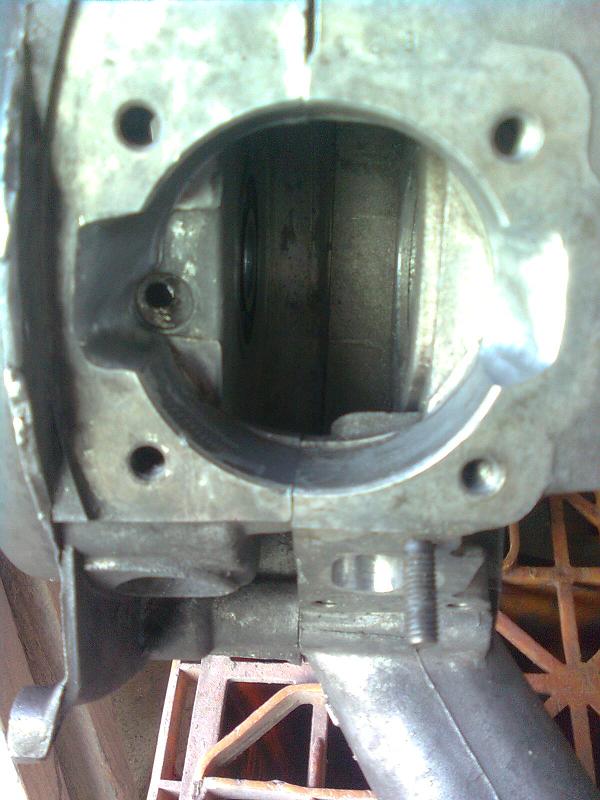

Inserito il - 17/05/2010 : 18:23:49  Mostra Profilo Invia a djgonz un Messaggio Privato
travasi raccordati e sedi rifatte...
69,62 KB
77,77 KB
78,44 KB

piuttosto dj che sono quei travasi? ALLARGA N'ARTRO Pò c'è da scavare!
dalle foto non è semplice giudicare, hai provato comunque posizionando entrambi i semicarter col cilindro che non ci sia quel muro ai lati? Io li avevo ritoccati.
