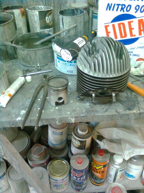

č arrivato un bel paccozzo
79,18 KB
100,61 KB

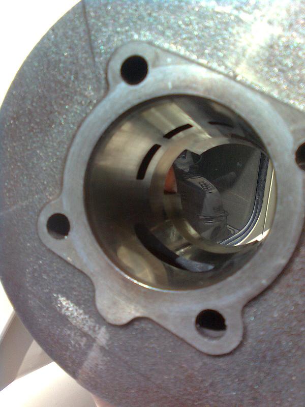

la canna mi sembra molto buona e ben girata, insomma pronta per essere accesa
64,14 KB
apparte gli scherzi con una lappatina e un paio di fasce nuove tornerā nuovo
ora vediamo se ci azzecco col carburo

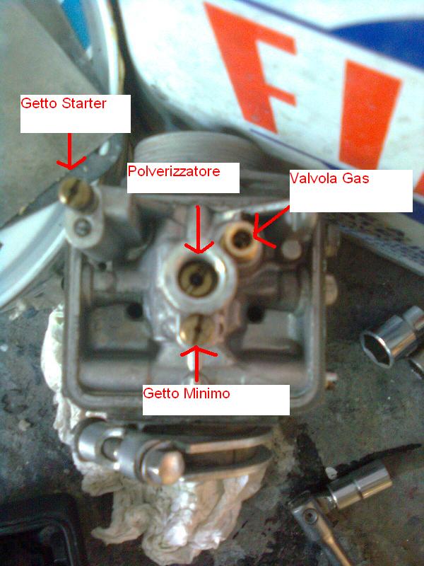

la valvola del gas e il pezzo che devi attaccare all'acceleratore, in questo caso cilindrica.
Don't Stop Believing
Cittā: Serdiana
Inserito il - 11/05/2010 : 15:12:12  Mostra Profilo Invia a djgonz un Messaggio Privato
quindi č quella al posto del polverizzatore?
tesko
Max Zirri
Prov.: Siracusa
Cittā: Rosolini
1740 Messaggi
Inserito il - 11/05/2010 : 15:33:40  Mostra Profilo  Clicca per vedere l'indirizzo MSN di tesko Invia a tesko un Messaggio Privato
la valvola gas č la ghigliottina!!
Cittā: Serdiana
Inserito il - 11/05/2010 : 16:01:28  Mostra Profilo Invia a djgonz un Messaggio Privato
ah ho capito, quindi č tutta la parte cilindrica che si solleva tirando il cavo e apre e chiude il passaggio della miscela... dove c'č pure il seeger che fa alzare e abbassare lo spillo...
quindi qual č il polverizzatore?
zazā91
motore
Cittā: roma
1993 Messaggi
Inserito il - 11/05/2010 : 17:19:07  Mostra Profilo Invia a zazā91 un Messaggio Privato
il polverizzatore č giusto, č quello sotto al getto del massimo

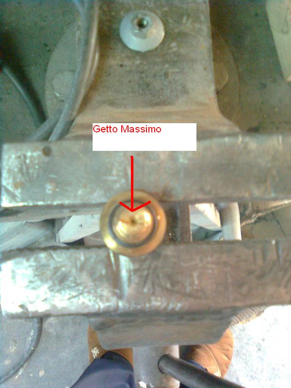

allora, la situazione del carburatore č questa:
spillo D24
Getto max 85
getto min 50
getto starter 70
polverizzatore se č quello che sto pensando io, c'č scritto 280...

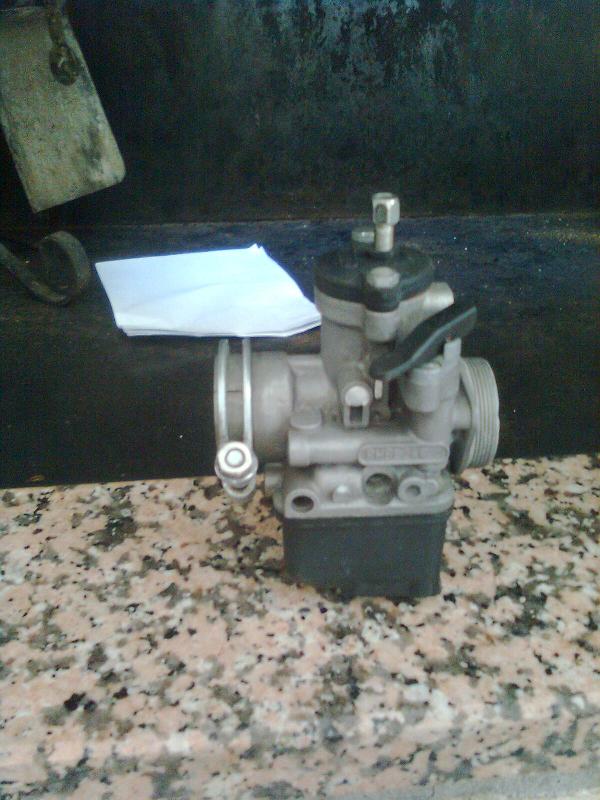

torno adesso dal ricambista...
ho preso i getti da: 100, 94, 90 e 86
di minimo ho preso il 54 e il 52...
purtoppo non aveva il 96, e come immaginavo non aveva ne lo spillo D22 e ne il polverizzatore AQ264...
sapete indicarmi qualche sito dove prenderli?

cmq in un sito che vende ricambi dell'orto ho trovato lo spillo e il polverizzatore, ora devo cercare il kit di revisione, purtroppo non fanno ordini minori di 25€ e non hanno manco l'airbox polini... mo vediamo se domani riesco a combinare qualcosa a cagliari...
ripeto, ho lo spillo D24 e il polverizzatore K280
