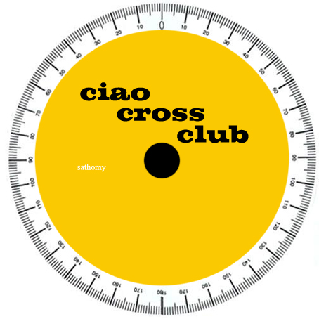

allora ragazzi vediamo se ho capito...
devo montare l'albero e il pistone nel carter frizione, poi metto il disco graduato nel cono dell'albero, mi faccio un segnetto nel carter in corrispondenza dello 0, monto il cilindro nei 2 prigionieri e porto il pistone al PMS (vicino alla testa) lasciando il disco graduato sullo 0... poi muovo l'albero all'indietro fin quando chiude tutta la valvola, guardo a quanti gradi sono e così dovrei trovare il ritardo giusto? Per l'anticipo devo guardare quando apre la valvola no?
La somma di queste 2 cifre è la fasatura complessiva dell'albero... E' giusto o sto sbagliando qualcosa?
questo disco graduato va bene?
86,95 KB
non fate caso alla concorrenza me l'ha inviato andrelock, prendetevela con lui

santo google! http://www.lambrettaonline.com/vbulletin/elaborazioni-telai-piccoli-et3-pk-special-ecc-ecc/61573-misurare-le-fasi.html
scusate anche me la concorrenza, ma d'altronde di faq di questo genere qui non ce ne sono.
il disco quello lì è perfetto, ha la stessa dimensione di un cd.
per il ritardo, allunga la valvola si ma non troppo altrimenti si ingolfa a bassi regimi un pò più del normale. quindi allunga la valvola per benino e poi dagli un colpetto all'albero!!

si, è come dicevo io
bè non sembra molto difficile... ovviamente se devo vedere la fasatura di aspirazione non posso chiudere i carter ma devo lasciare aperto il lato frizione in modo da vedere la spalla dell'albero, giusto?
E ovviamente il disco lo metto nel cono dell'albero dalla parte del pignone... voi dite di arrivare a 50-60 gradi di ritardo... bene, farò le misure e vedrò di quanto devo allungare la valvola per arrivare a 50-60°...
