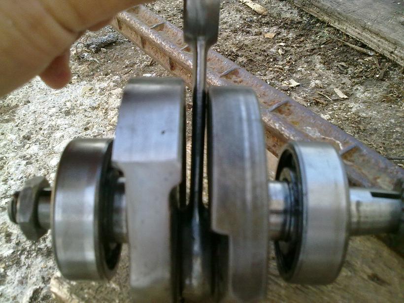

Ecco una foto dove si vede come la biella spingendola a destra va a sfiorare la spalla dell'albero

Inserito il - 01/07/2010 : 21:14:27  Mostra Profilo Invia a aerox2 un Messaggio Privato
non mi piace proprio neanche un po'.....
magari lo puoi reimbiellare senza cambiare tutto l'albero....

Inserito il - 01/07/2010 : 21:22:27  Mostra Profilo  Clicca per vedere l'indirizzo MSN di luca-76 Invia a luca-76 un Messaggio Privato
guardando il video e la foto posso dirti con sicurezza che è sbiellato informati sul costo per farlo rimbiellare e per un Mazzucchelli anticipato nuovo poi valuti te la convenienza.

Inserito il - 01/07/2010 : 22:15:49  Mostra Profilo Invia a richiesta cancellazione un Messaggio Privato
su quell'albero per uscire lo spinotto del pistone hanno usato le maniere forti,troppe martellate
cmq quella biella e da sostituire,,

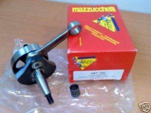

Inserito il - 01/07/2010 : 23:26:57  Mostra Profilo Invia a Francesco un Messaggio Privato
Il mazzucchelli anticipato AMT158 lo troverei a 73 euro
12,78 KB
Per far rimbiellare quello sbiellato a chi mi devo rivolgere?
Città: PORTOGRUARO
Inserito il - 01/07/2010 : 23:36:27  Mostra Profilo Invia a fede200e un Messaggio Privato
compralo nuovo. non vale la pena far ribiellare un mazzucchelli. per 20 o 30€ di differenza compralo nuovo!!!

Inserito il - 01/07/2010 : 23:37:16  Mostra Profilo Invia a aerox2 un Messaggio Privato
in un'officina dove fanno rettifiche di solito...però se lo trovi a 73 € (che c**o non so come fai...) ti conviene secondo me cambiare direttamente l'albero...
qua da me sono 30€ per imbiellare più il costo della biella...
ma perchè lo prendi anticipato l'albero?
