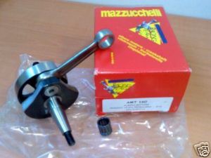

albero decisamente da buttare e gia pesantemente ritardato e anticipato nelle fasi....
con 100 euro prendi un super corsa mazzuchelli nuovo nuovo!

Tu dici che questo potrebbe andare bene?
E' un mazzucchelli anticipato AMT158..
