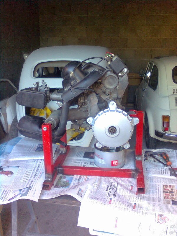

ciao ragazzi... finalmente posso aprire questa discussione...
a breve finirò il restauro della mia pk, e ovviamente il motore non sarà originale...
allora questa è la configurazione che avevo pensato di fare:
130 polini raccordato
27/69
albero DRT c51 anticipato di 23mm come direttive polini
phbl 24
polini a banana
crocera felino DRT
che ne pensate? Ho già aperto i carter, dopo posto qualche fotuzza

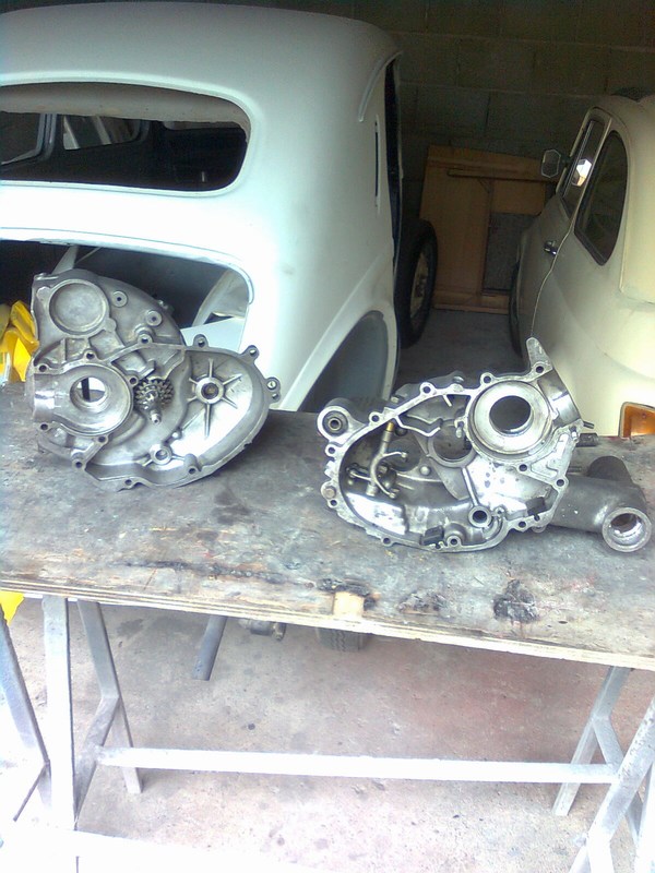

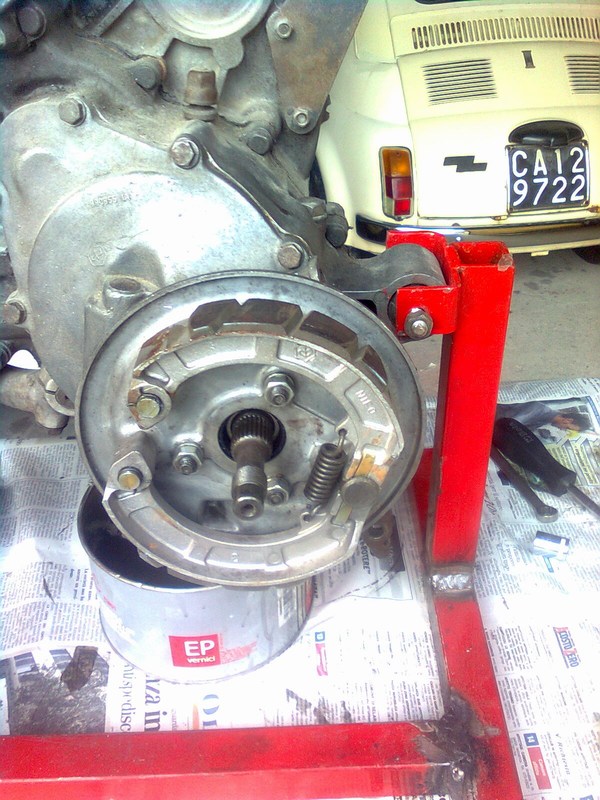

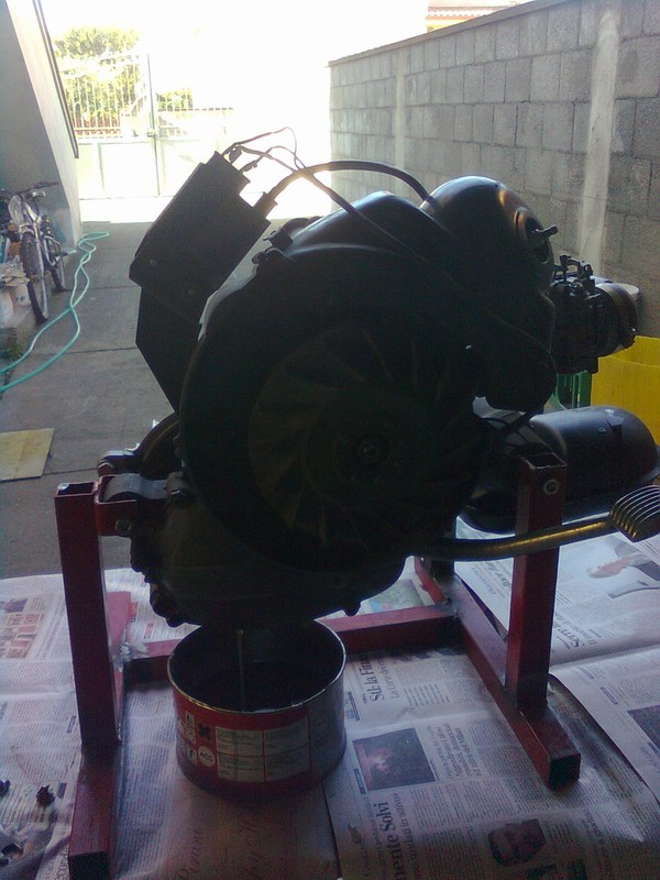

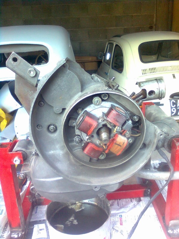

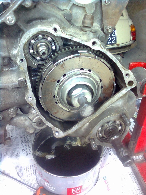

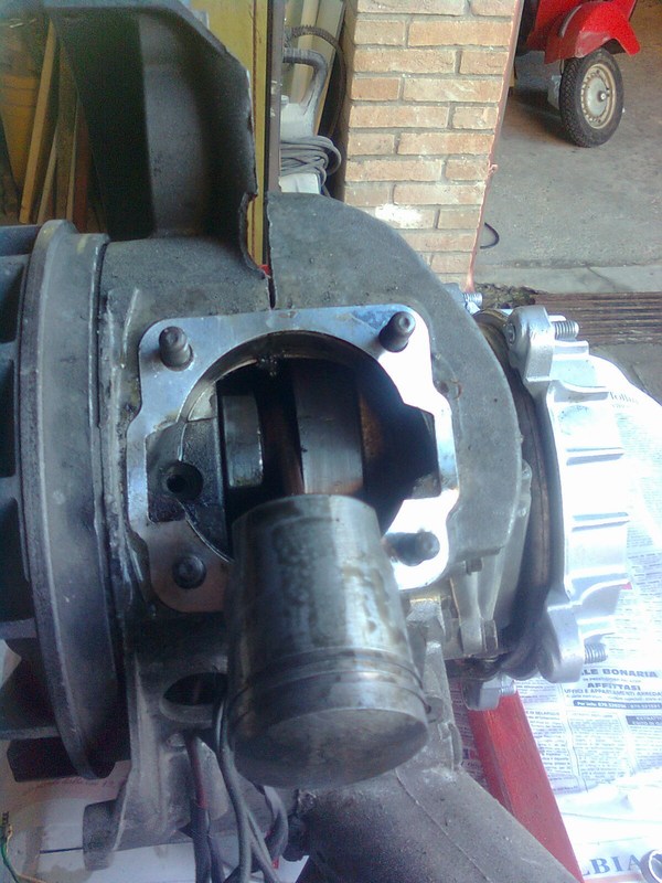

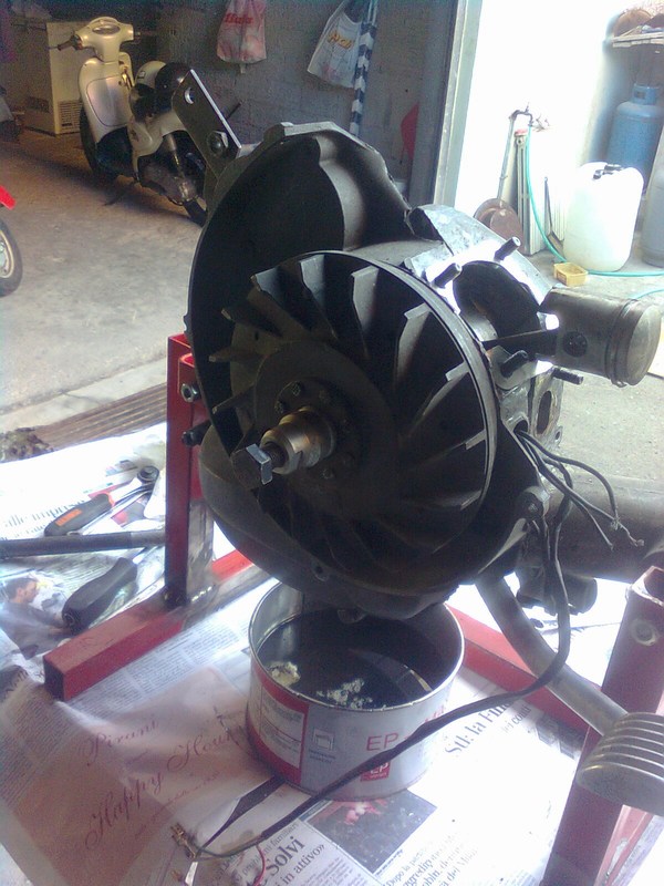

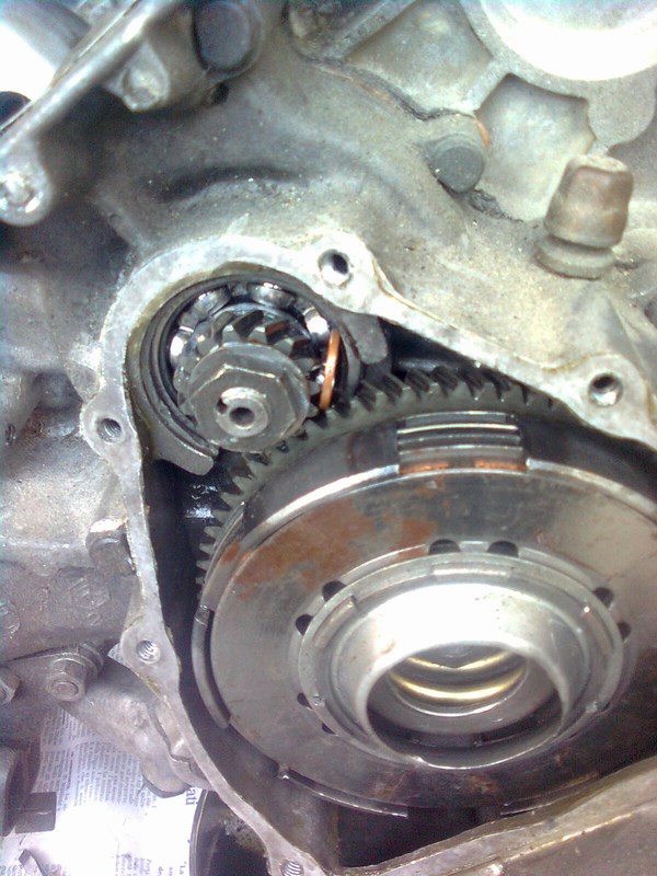

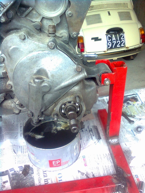

Inserito il - 05/05/2010 : 14:31:20  Mostra Profilo Invia a djgonz un Messaggio Privato
ecco un po' di foto
107,76 KB
124,11 KB
122,82 KB
120,16 KB
126,99 KB
147,22 KB
150,67 KB
123,1 KB
141,94 KB
121,23 KB
3 domande...
come tolgo il silentblock posteriore?
la frizione originale a 3 dischi monta nella campana di Denis?
la guarnizione che vedete nella 3° foto, combacia col 130 polini? No perchè ho visto che i travasi di quella guarnizione sono molto più grandi degli originali...

guarda la frizone monta tranquillamente, la guarnizione è da allargare e non di poco per farla combaciare con i travasi sul cilindro, la proma la fanno pure per pk ma non cambia molto da una banana
per l'albero lavoralo in anticipo e ritardo per avere all'incirca sui 120/55 se tieni la banana
