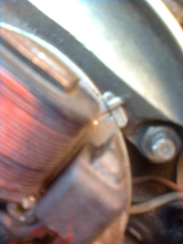

visto quello che č successo all'albero di Tesko, ho deciso di smontare il volano per vedere se č sbilanciato, visto che nell'officina dove lavora mio padre hanno il tornio e attrezzi vari...
approfittando dell'occasione ho fatto una foto all'anticipo...
lo statore l'ho messo come c'č scritto nella FAQ
49,62 KB
cosė dovrebbe essere ritardato di un grado e quindi dovrebbe essere a 16°...

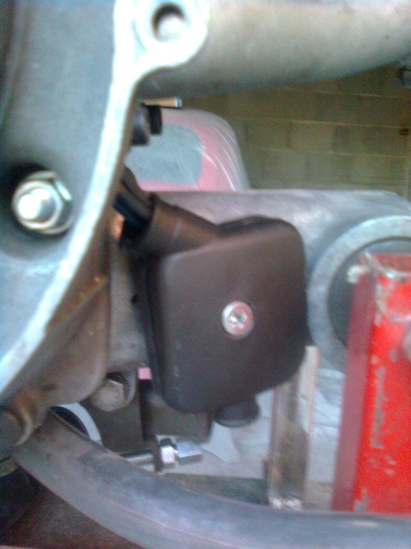

poi mi č venuta un idea per i collegamenti elettrici
57,15 KB
lo so lo so non č una special, ma purtroppo non ho il connettoere originale e cosė evito di fare una porcata lasciando i fastom scoperti... vi piace?

dj! la scatola si mette al contrario!!!
Cittā: Serdiana
Inserito il - 08/06/2010 : 12:08:38  Mostra Profilo Invia a djgonz un Messaggio Privato
eh infatti non sapevo come metterla e provvisoriamente l'ho messa cosė... quindi ora la giro... Grazie...

INGFUARDABILE quella scatola....
il connettore suo in Piaggio no!
dimentichi che qua la piaggio ci sta solo per pulire lo stabilimento...
