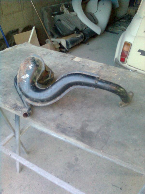

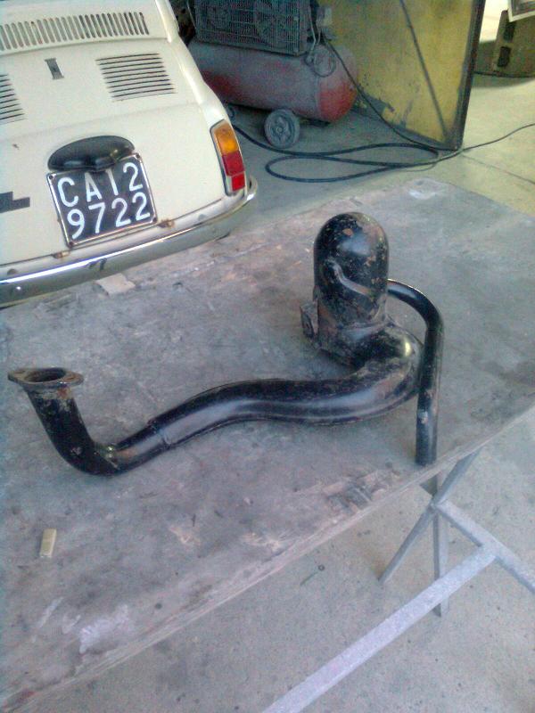

un mio amico mi ha lasciato questa marmitta, però per montarla bisogna mettere il gomito di scarico, ne avevo uno e l'ho messo, solo che serve una staffa particolare per montarla...

guardando la discussione delle marmitte sembrerebbe una FAR delirium...

è una far mi pare, sbordella parecchio, è roba da usare in campagna...
Inserito il - 08/06/2010 : 21:52:24  Mostra Profilo Invia a djgonz un Messaggio Privato
bo, l'idea di provarla mi affascina... inoltre mi permetterebbe di tenere la ruota di scorta... ma vabè tanto non sono sicuro che si possa montare... inoltre questa settimana arriva la marma di mimmo, quindi credo che monterò direttamente quella...

quella marmitta ha un rendimento favoloso sopra ogni aspettativa... chiedi anke a granveget mi sembra ke la monta sul suo 75 f1

Dj quella marmitta ha lo stesso simbolo della proma!
50r
2653 Messaggi
Inserito il - 09/06/2010 : 12:36:41  Mostra Profilo Invia a n/a un Messaggio Privato
in effetti l'ho notato anch'io..
Inserito il - 09/06/2010 : 12:58:05  Mostra Profilo Invia a djgonz un Messaggio Privato
si è vero... ma la discussione dice che è una far delirium...
