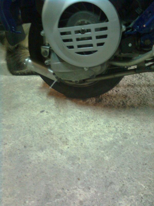

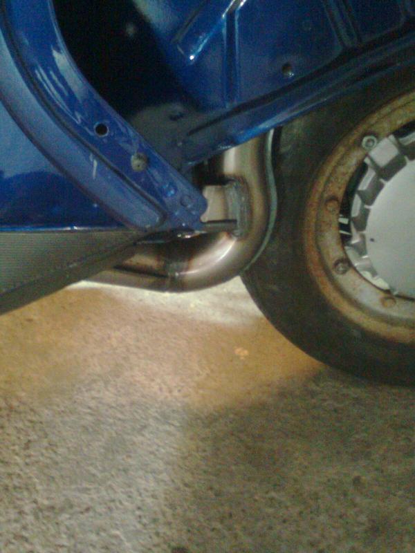

allora, è arrivata la serpentone, e subito non ho perso tempo per montarla
66,4 KB
64,69 KB
non preoccupatevi, il cerchio è della px di mio padre... appena prendo le rondelle spaccate metto il suo
la bastarda mi ha fatto bestemmiare non poco per montarla, ho dovuto piegare un po'... ma nulla di difficile...
Mi ha pure fatto prendere il colpo della strega!!!
il suono mi piace molto... soprattutto il minimo.. adesso appena ho tempo prendo i getti e carburo...

Bella stà marma!!!
Che tu sappia, ne fanno pure per Special???

Cavolo dj voi smallisti che potete trovate di tutto con uscita a sinistra (purtroppo al contrario delle large che trovano tutto con uscita a destra), e te me ne esci con una marma a dx??

dj la monta perchè quella è l'unica marmitta per pk che permette di tenere la ruota di scorta
me l'ha detto tempo fa...
antospecial
1007 Messaggi
Inserito il - 29/06/2010 : 14:31:26  Mostra Profilo  Clicca per vedere l'indirizzo MSN di antospecial Invia a antospecial un Messaggio Privato
anche perchè per montare delle marmitte ad espansione serie andrebbe tagliato il telaio!
