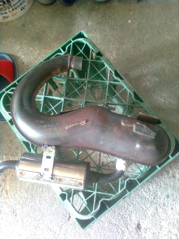

cmq se domani non la trovo, la ordino in rete nuova... provvisoriamente monto il padellino sito... giusto per le prove di impianto e i primi metri...
cmq eccovi come hanno conciato sta marmitta...
94,14 KB
ovviamente mimmo non centra niente con questa storia, non fraintendete... lui mi ha dato la marmitta così come l'hanno data a lui... solo che pensavo che avesse capito che mi serviva pure il collettore...

Inserito il - 18/06/2010 : 09:41:40  Mostra Profilo  Visita l'Homepage di poeta  Clicca per vedere l'indirizzo MSN di poeta Invia a poeta un Messaggio Privato
E mi pigliavi pel Culo a me che monto una siluro sito nuova e perfettasul 130 per Special!
Guarda lì che marmittaccia!
Ma che vuoi una POLINI BANANA seria? me la potevi chiedere allora quando ti inviai i pezzi per la PIKAKKA!
Oppure... autocostruisciti una bella PADELLA PK modificata per 130cc!!!
dai... accendo la mia e ti dico se ne vale la pena, il SERPENTONE per PK và bene però solo se te lo accaparri a buon prezzo, è però bruttino per i miei gusti...
la PK già fà kifo dui suo, con l'espansione poi... ci vuole il padellino e il 19/19 sulla Pk...
alla fine è l'unica... per rimanere nella DECENZA a mio dire!
ben altra storia sono le SPECIAL, che pure con una MX3C sotto fan sempre la loro PORKA FIGURA!
