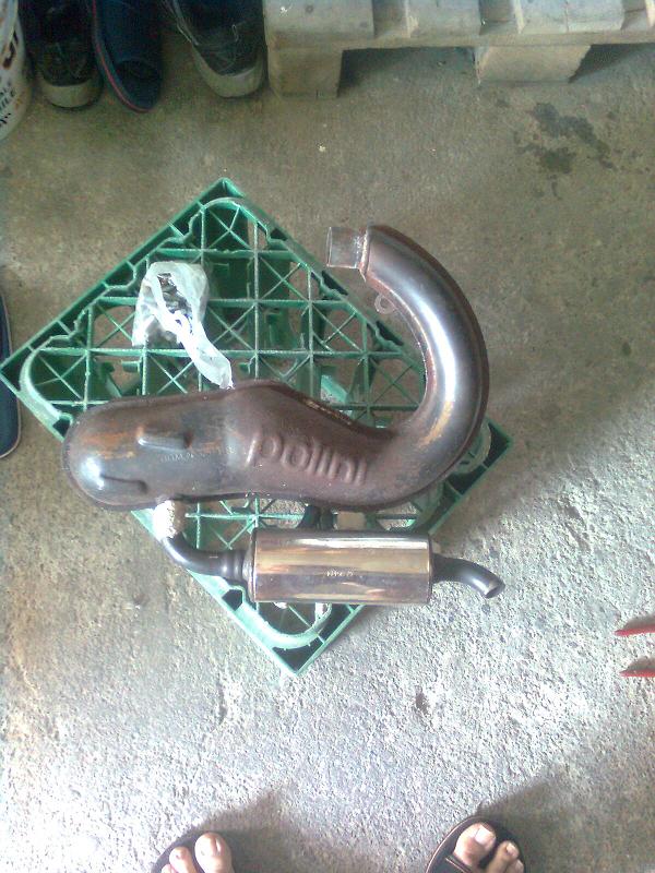

Inserito il - 17/06/2010 : 17:15:19  Mostra Profilo Invia a djgonz un Messaggio Privato
allora, la marmitta è arrivata... MA, non ha il collettore, la staffa è stata smerigliata e il silenziatore non è il suo
106,32 KB
di male in peggio
ahiahiahiahaihiahiahiahiahi mimmo

Inserito il - 17/06/2010 : 18:31:46  Mostra Profilo Invia a stevespa un Messaggio Privato
Maammmaa mia dj quella marmitta ormai ti tocca per terra cosi!

Inserito il - 17/06/2010 : 19:11:37  Mostra Profilo  Clicca per vedere l'indirizzo MSN di rokito Invia a rokito un Messaggio Privato
hahaha e bravo il nostro mimmo che fa tanto il bravo ma tanto bravo alla fin non è!

Inserito il - 17/06/2010 : 19:45:25  Mostra Profilo Invia a ACvespaDC un Messaggio Privato
te la compravi nuova su ebay,e facevi prima

Inserito il - 17/06/2010 : 20:02:15  Mostra Profilo  Visita l'Homepage di mino  Clicca per vedere l'indirizzo MSN di mino Invia a mino un Messaggio Privato
ahahahahahahahahhahaha
scusate ma mi è venuto spontaneo visto che ogni giorno mi raccontava dj ceh la marmitta ancora non era arrivata

Inserito il - 17/06/2010 : 20:33:34  Mostra Profilo Invia a n/a un Messaggio Privato
ahahahaha ma che marmitta è?
Inserito il - 17/06/2010 : 20:39:56  Mostra Profilo Invia a djgonz un Messaggio Privato
infatti...
vabè domani vedo un po' se la trovo a Cagliari... poco fa sono andato dal mio ricambista di fiducia e le aveva tutte tranne quella per pk 125!!!
che fortuna eh
