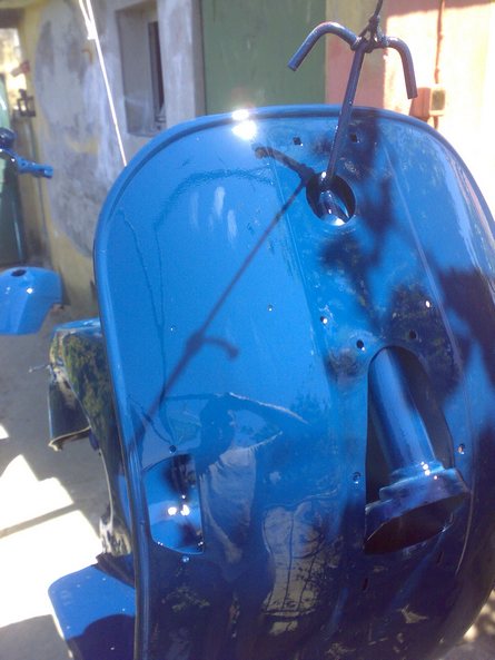

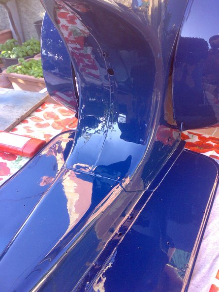

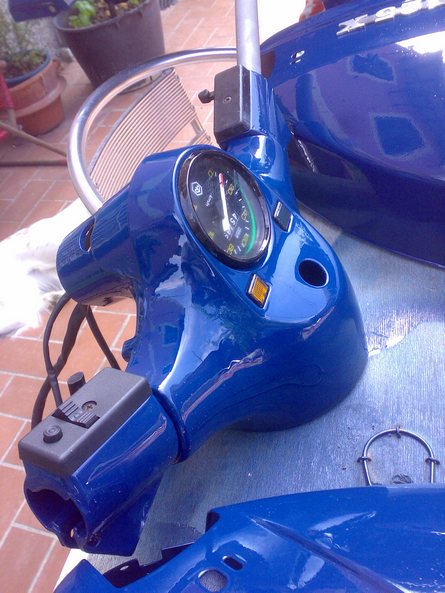

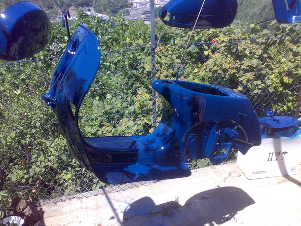

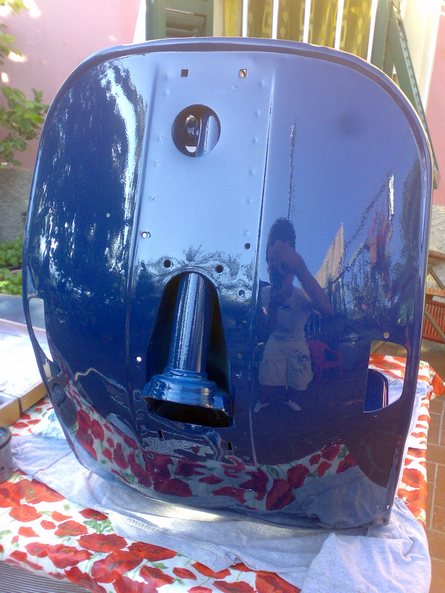

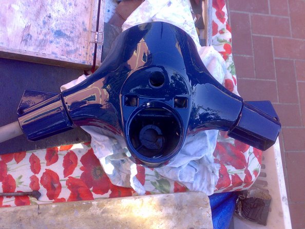

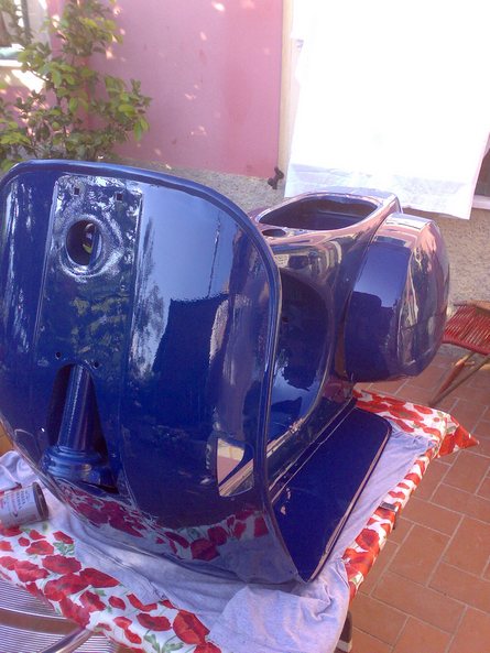

Inserito il - 22/07/2010 : 22:07:12  Mostra Profilo Invia a spider.prime un Messaggio Privato

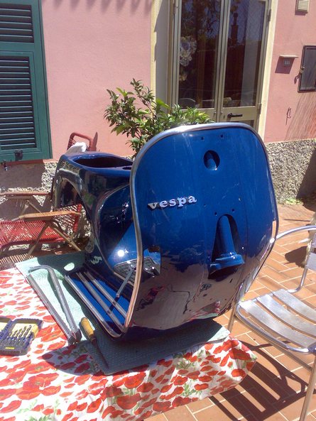

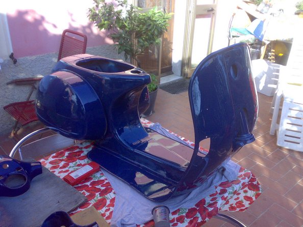

eccola Blu marine...
70,51 KB
143,04 KB
91,16 KB
90,18 KB
96,86 KB
100,36 KB
87,09 KB
Se avessi un fornetto o un posto buono lavorerei meno con l'ansia di Mosche, mosconi , peli di cane , la mamma che stende e chi più ne ha più ne metta...ahahahah
TUtto sommato sono contento anche se un 2 colature mi sono venute
UHS MaxMayer 2:1 + 30% di diluente ...

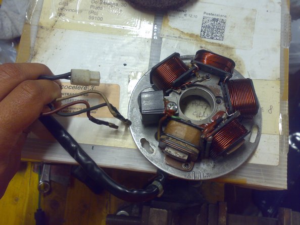

Volevo chiedervi una cosa
oggi mi hanno regalato questo statore che ha evidentemente i fili da sostituire perchè tutti spellati...
Ora mi chiedo va bene per la mia vespa ??
ha un attacco bianco che non ricordo lo avesse il mio vecchio del P200 elettronico...
Cos'è l'avviamento elettrico ?
Posso utilizzarlo o no ?

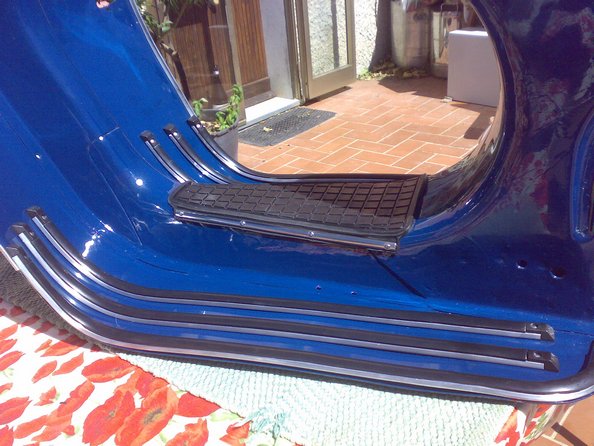

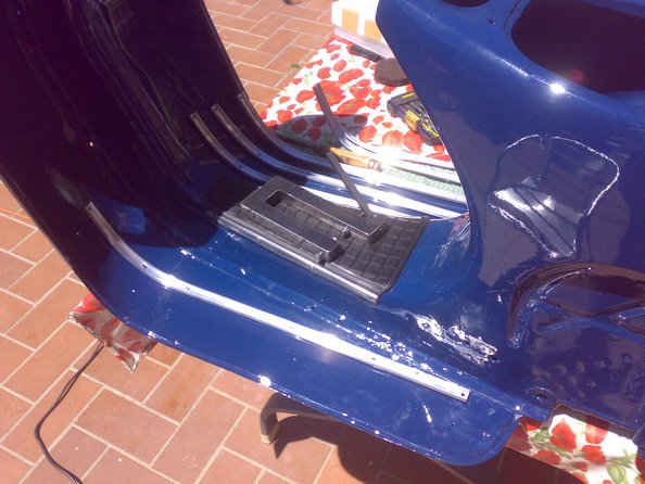

Inserito il - 25/07/2010 : 16:40:07  Mostra Profilo Invia a spider.prime un Messaggio Privato

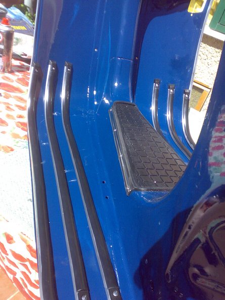

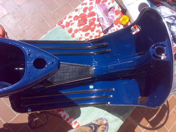

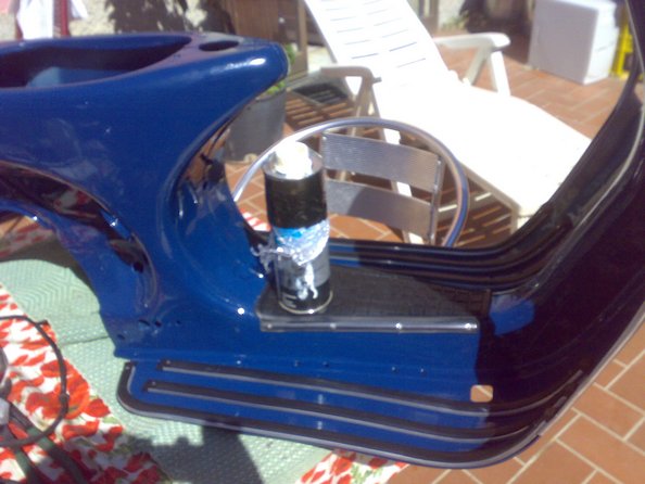

Oggi montatura bordo scudo, montatura listelli pedane e tapetino
tutto lucidato
118,56 KB
93,99 KB
106,19 KB
101,29 KB
88,83 KB

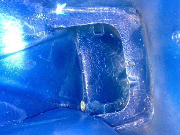

Pedana montata... la rivettatrice è essenziale per la riuscita facile della posa pedane...
80,46 KB
104,73 KB
qui si vede invece il protettivo per scatolati modello Slimer che inzacchera tutto il tunnel...è veramente facile da mette, io uso sempre la stalla pistola con augello lungo, quella da benzina per intenderci che usta per pulire i motori....cosi facendo riesco a farlo entrare in tutte le aperture ferrose che girano per la vespa per sigillarle....USATE i GUANTI perchè è veramente appiccccicoso...nemmeno col nitro viene via facilmente....

Piano Piano?? Stai andando a palla!!! Ottimo lavoro!

Inserito il - 25/07/2010 : 20:56:21  Mostra Profilo Invia a boris10 un Messaggio Privato
Ciao spider, complimenti è lo stesso colore della mia vespa l'unica differenza che io ho preferito farla nitro.
Desideravo sapere se il tappetino centrale lo hai fissato con del bostich oppure senza colla.
io ancora devo montarlo
Le liste pedane io li fisserò con i ribattini sperando di farcela.
Un saluto

Inserito il - 25/07/2010 : 21:24:54  Mostra Profilo Invia a spider.prime un Messaggio Privato
ciao raga grazie..
Il tappetino l'ho fissato solo ed esclusivamente con i listelli laterali...direi che non bisogna metterci mastice perchè se un domani si rompe lo puoi cambiare facilmente...
per mettere bene il tappetino devi fissarlo da un lato bene , in modo che il listello entra dentro alla sua sede che vedrai...
poi fissi la parte opposta e lo dendi bene facendo pressione dall'alto verso il lato che devi sistemare...Cosi facendo tutte e due i listelli saranno perfettamente dentro alle sedi gommose del tappetino...
Stringi bene e stai attento a non deformare il listello
per le pedane anche io ho usato i ribattini , ma senza l'ausilio di martelli perchè ho quello strumento apposito che si vede nella seconda immagine sul tappetino, che serve per pressare i rivetti senza sforzo e senza picchiare...vengono perfetti con quel marchingegno...
alla piaggio lo avevano ma enorme mi sembra

Inserito il - 25/07/2010 : 21:51:45  Mostra Profilo Invia a boris10 un Messaggio Privato
Si in effetti anche io credo di non usare colla anche se in origine la Piaggio lo usava. Speriamo che con il contatto dei piedi resista a lungo.

Inserito il - 25/07/2010 : 22:40:56  Mostra Profilo Invia a spider.prime un Messaggio Privato
guarda se la metti bene , nel senso che i listelli toccano bene la plastica secondo me dura parecchio..perchè è teso ma non troppo ...nel mio 200 per il momento è integro...e guido con entrambe i talloni sul tappetino...
secondo me è molto più bello il tappetino dello zoccolo plastificato dell'arcobaleno...

Inserito il - 26/07/2010 : 10:52:02  Mostra Profilo  Visita l'Homepage di poeta  Clicca per vedere l'indirizzo MSN di poeta Invia a poeta un Messaggio Privato
Una mano di BOSTIK sul tappeto, ed una sul ponte, o lk'acqua si infila e ristagna e fai ruggine tra tre anni... dai retta al Poetuccio tuo!
Subito incollare, stesa la colal conta fino a 100 e poi unisci ole parti, il tappeto nel cambiarlo tra 20 anni verrà via come nulla, importante e che non entri e si depositi acqua sotto.
