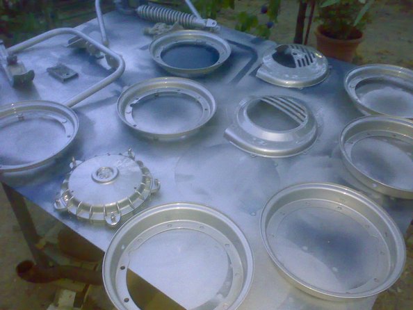

Per il resto sono andato avanti con un po di verniciatura pezzi in alluminio
Vi consiglio vivamente di fare anch'essi a Pistola e non a bomboletta perchè il risultato è decisamente molto più alto rispetto a quello che avevo fatto a bomboletta per il mio 200...
per il momento i pezzi montati sul 200 non si scrostano ne arrugginiscono , ma sono decisamente meno lucidi di come sono usciti questi a pistola....
oltre tutto è velocissimo farlo a pistola pensavo peggio, asciuga subito e la pistola si sporca pochissimo....
Tecnica usata:
Colore MaxMayer 983 diluito all'80% Acrilico 2 mani
Sopra Trasparente Bicomponente al 50% GTV 2 mani
molto molto bello liscio e lucente

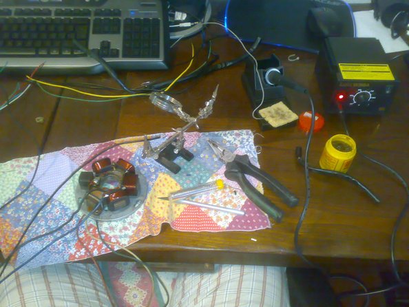

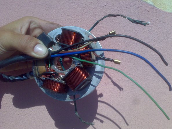

Sostituzione cavi statore con saldatore ..non ostante il saldatore è da SMD e ha una punta molto sottile , sono riuscito a cambiare tutto senza problemi, al contrario dell'ultima volta....questo perchè la punta era nera invece con un amico sono riuscito a farla diventare colr stagno...questa è la parte fondamentale della saldature ...se una punta non si pulisce e rimane nera va sostituita...
92,81 KB
si puo notare il vecchio filo Blu completamente cotto...
81,4 KB
questo statore deriva da una vespa di un amico che funzionava male in accensione...andando dall'eletrauto (siccome non si fidava delle mie mani) hanno riscontrato che lo statore era da sostituire ....e lo buttavano via...lui ha speso 130€, e io mi sono guadagnato lo statore e gli ho sostituito i fili...vediamo se andrà ?? ahahahahah

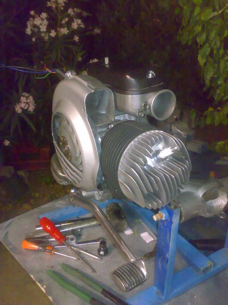

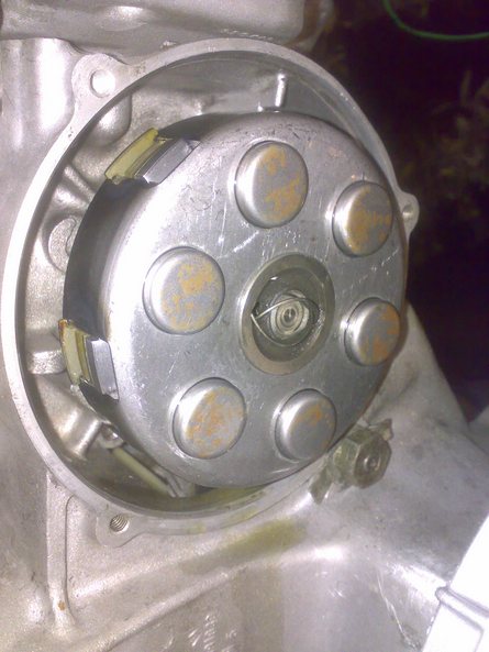

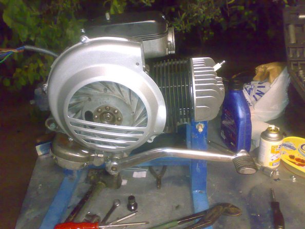

2 foto montaggio frizione e altro..domani lo accendo devo comprare la centralina
76,66 KB
78,88 KB
79,25 KB

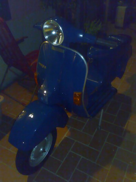

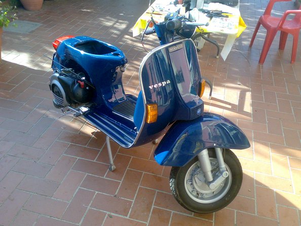

dopo un po di fermo causa mancanza staffa elettronica e staffa ammortizzatore anteriore , oggi sono andato avanti
mi sono imbattuto in una sorta di cimitero delle vespe
e ho raccattato giusto quei 2 pezzi per finire la 125
44,92 KB
57,53 KB

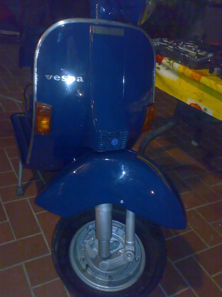

ho revisionato i cuscinetti ruota anteriore , ingrassato
fatto i fregi sulle ganasce freno
inserito la forcella
fatto saltare via il rocchetto sterzo vecchio
visto che il mio amico ha perso tutte le chiavi
con una punta da 5mm poi 6 , fino alla 7
e uscito subito con qualche colpetto
collegato impianto elettrico e chiuso..
Fissato il manubrio e domani collego il motore e ammortizzatore posteriore...

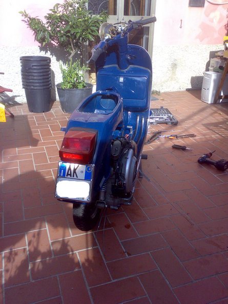

altre 2 foto
107,16 KB
83,06 KB
99,65 KB
forse domani la accendiamo

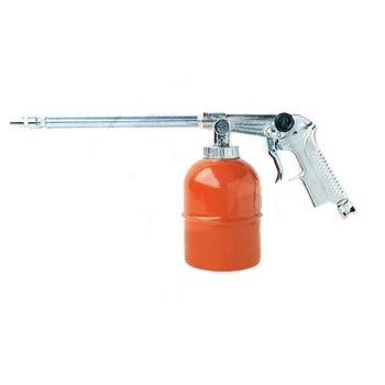

il prodotto è della "3M Protettivo per scatolati "..è un flacone grosso lungo come un diluente..dentro ha una poltiglia liquida tipo latte andato a male...questo non deve essere diluito, ma versato nella pistola
19,42 KB
poi lo passi senza cavi e senza impianto elettrico tutto dentro al tunnel da tutti i possibili buchi del telaio da diverse angolazioni...io l'ho spruzzato anche nel vano serbatoio e davanti nella camera di sterzo..tutto lungo i punti che possa ristagnare acqua....
lo puoi dare anche più volte quando ti sembra che si sia deteriorato...
Comunque mettiti i guanti perchè è un tipo di cera fastidiosa da levare..solo con benzina e le mani poi si rinsecchiscono e ci tocca mettere la nivea :-)

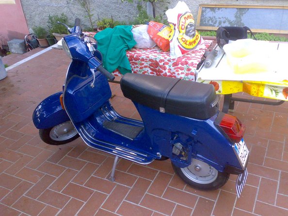

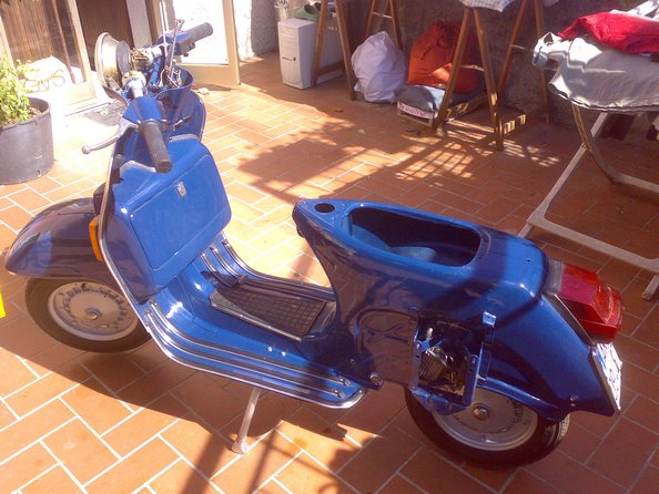

Inserito il - 16/09/2010 : 00:01:46  Mostra Profilo Invia a spider.prime un Messaggio Privato
ri help per impianto elettrico sopra spiegato
ho poggiato la sella per vedere come viene
non ho potuto fissarla perchè mi manca l'asta del serbatoio apertura chiusura benzina
non la vendono separata al rubinetto..
andrò a cercarla
105,19 KB
tamarra con il codino
Inserito il - 16/09/2010 : 07:35:36  Mostra Profilo  Visita l'Homepage di poeta  Clicca per vedere l'indirizzo MSN di poeta Invia a poeta un Messaggio Privato
Ma che colorazione è?
Sembra BLU COBALTO arcobaleno più che MARINE!?
