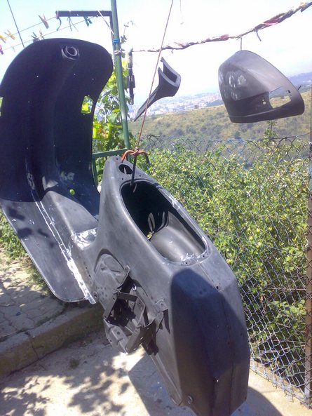

primer
- poi proseguo con ..mastice nelle giunture, fondo e verniciatura
- a sto giro volevo farla Acrilica con trasparente che dite?

spider il mastice dove lo passi di preciso?? anche tra tunnel e pedane??

si il mastice lo passo su tutte le giunture di ferro...ma non 1 KG mi raccomando
, sembra una specie di silicone e server , oltre che per tappare i buchi per accompagnare la verniciatura penso...
è vero che pensandoci cosi l'acqua non puo uscire, ma non puo nemmeno entrare :-)
Poi vi chiederò una cosa, perchè sul fondo del tunne nella parte sotto, ci sono 2 buchini agli estremi che prima erano riempiti col mastice..ora mi chiedo quelli li in fondo li lascio aperti ??
poi all'interno del tunnel, a fine verniciatura , passerò un prodotto della 3M gia usato per proteggere gli scatolati...è fenomenale contro l'acqua e la ruggine...sembra uno slimer fantasma :-)

bravo spider, si mi raccomando passa la pasta sigillante...

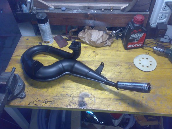

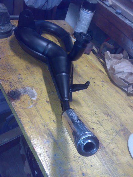

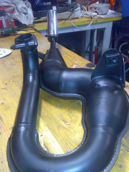

ne avevo 2 ..1 la vendetti
male molto male
e ora questa mela tengo, però non vedo l'ora di provarla sul 177
oggi l'ho raschiata col flessibile, carteggiata e verniciata...poi ho passato sul terminale carte abrasive da 600 fino a 2000acqua e sapone...
poi un po di lucidatura ed è uscita come nuova sta marmittina....
fa un rumore secco ta ta ta ta ta ta ta ta...mi arresteranno ?

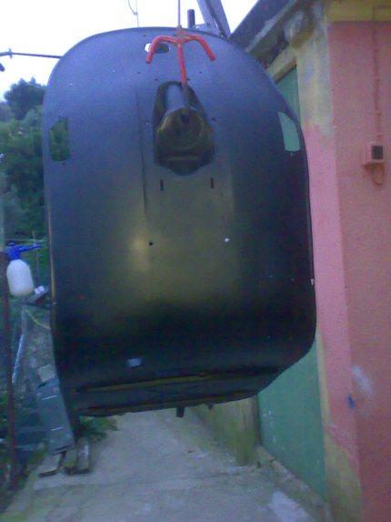

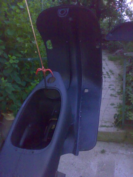

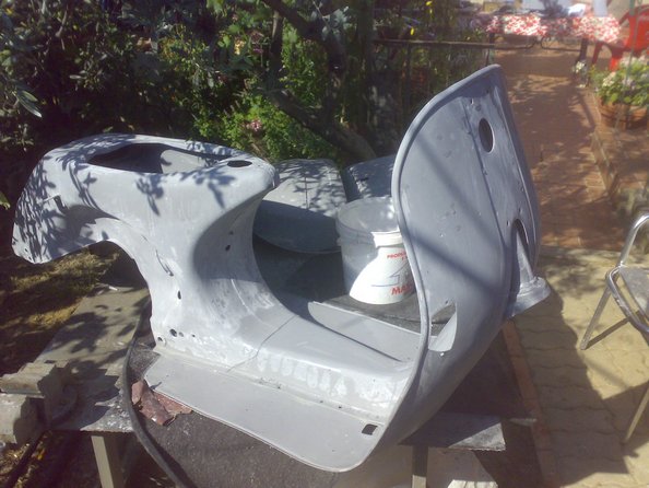

Inserito il - 18/07/2010 : 02:53:42  Mostra Profilo Invia a spider.prime un Messaggio Privato
sono andato avanti..mastice messo su tutta la vespa, anche interiormente sotto il serbatoio
poi ho fatto il fondo e carteggiato ad 800 ad acqua
Ora vi chiedo:
un cliente mi ha proposto 2000€ se la faccio blu marine
che faccio vado ? o è poco ?
tra 1 anno diventa trentennale questo mezzo
ho notato 2 bugnette che col nero non avevo visto..stuccatina veloce prima della verniciatura quindi
111,65 KB
89,72 KB
109,36 KB
Inserito il - 18/07/2010 : 12:08:54  Mostra Profilo Invia a djgonz un Messaggio Privato
ottimo lavoro, anche se la carteggiatura ad acqua è sconsigliabile sul fondo...
per i 2000€, se ci rientri con le spese perchè no?
Tanto un altra px la tieni già...

mmhhhh questo è il fondo, lo so è un po chiaro, ma è lo stesso che mi era rimasto dalla mia vespetta, e non volevo buttarlo
Fondo riempitivo 4:1
devo solo fare una piccolissima stuccatura di una bugnetta che penso si sia creata sul lato destro dove c'è il numero telaio altezza attacco scocca
si deve essere creata quando ho saldato da dietro un lamierino sulla sede ammortizzatore...
si vedono quelle piccole rientranze su foto 3....
proprio col primer nero non mene ero accorto se no lo passavo li lo stucco
Comunque dopo aver stuccato passo un po di fondo il quel punto da coprire lo stucco
