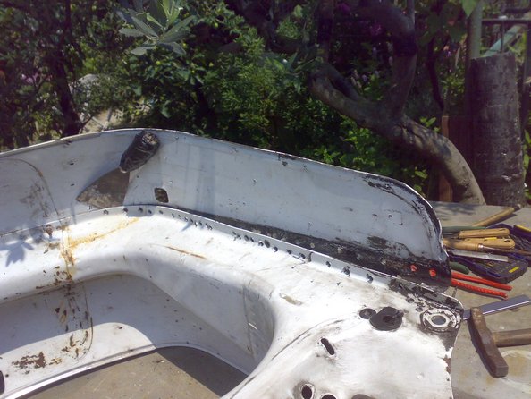

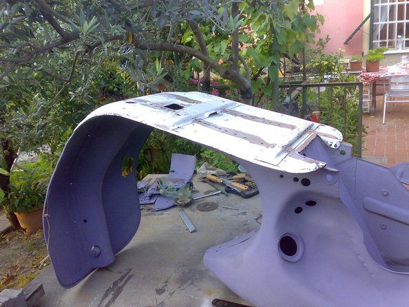

Dopo un po di assenza ritorno qui e oggi ho fatto la parte scalpello e martello
non so se potrebbe essere un tutorial per la sostituzione della pedana o una FAQ importante, a me farebbe piacere essere di aiuto...se da moderatore si decide che possa essere utile posso riprodurre il post su FAQ o potete utilizzare le mie immaggini con gran onore...
ora le metto Immagine:
 76,49 KB
 76,49 KB

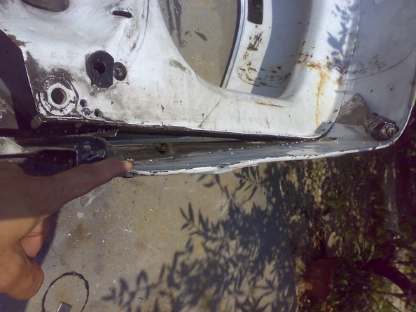

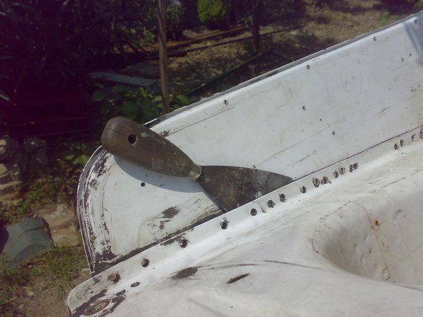

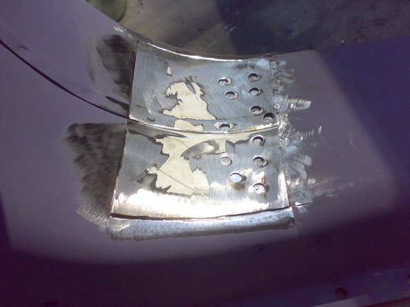

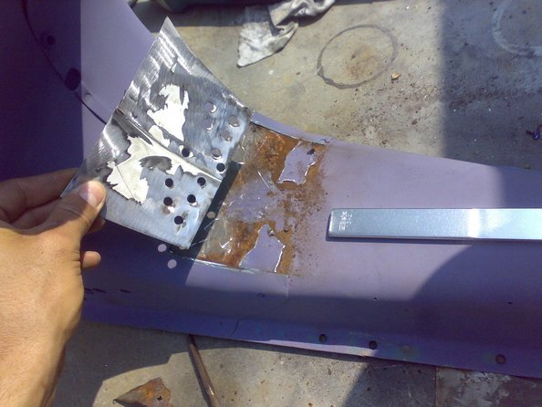

- come prima cosa per levare una pedana da una vespa ho usato questa tecnica..visto che per saldare a filo due lamiere bisogna creare un foro, ho pensato di trapanare i punti di saldatura , in modo da non dover picchiare troppo con scalpelli vari e rovinare la pedana che si vuole riutilizzare, ma nello stesso tempo creare gia i buchi per la futura saldatura..
 72,75 KB
 95,32 KB
 83,98 KB
- Dopo avero bucato tutti i punti di saldatura della puntatrice, ho fatto passare tra le lamiere una spattola di ferro e il gioco è fatto senza tante difficoltà.
 84,23 KB

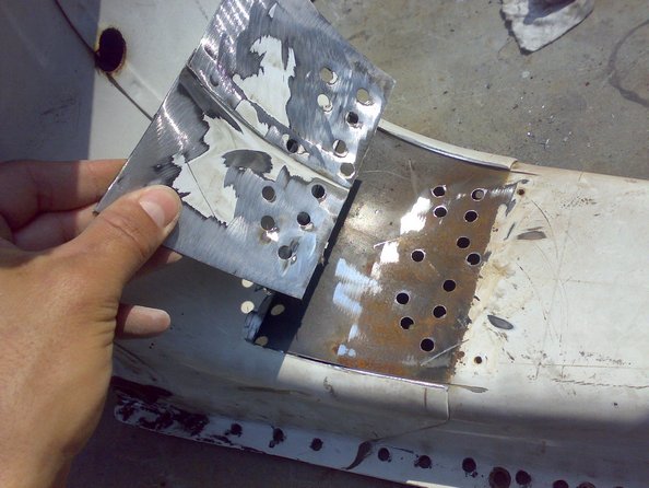

- poi ho segnato in maniere uguale e tagliato con flessibile e disco sottile
 77,4 KB

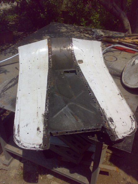

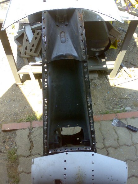

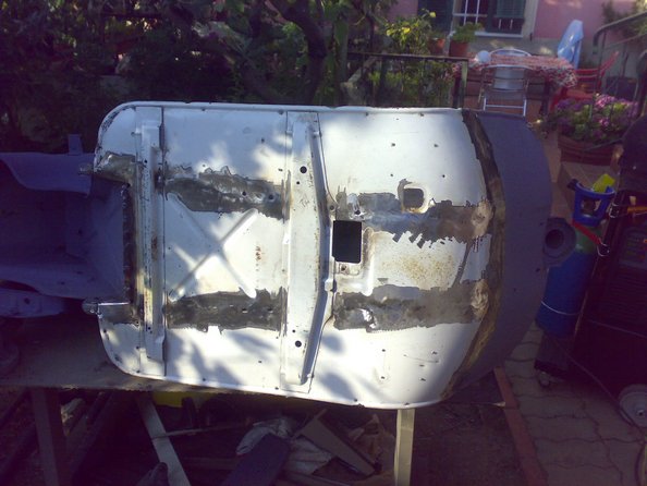

a questo punto bisogna eliminare la peda dal telaio che si deve sostituire la pedana, senza forare il tunnel portante...quindi qua entrano le maniere un pelo più forti , ma sempre cercando di non picchiare troppo...non ho messo delle dime, ma la struttura è molto stabile anche cosi ( se non usate solo scalpello possono essere evitate )
ho tagliato le parti grossolane e poi fatto saltare i punti di saldatura facendomi strada con un colpo di scalpello e taglio con moletta sottile del flessibile...con lo scalpello mi creavo lo spazzio per passare con la mola...
Procedura molto riuscita...Si puo notare quanta ruggine vi era tra i due lamierati orrendo a dirsi... Immagine:
 97,33 KB

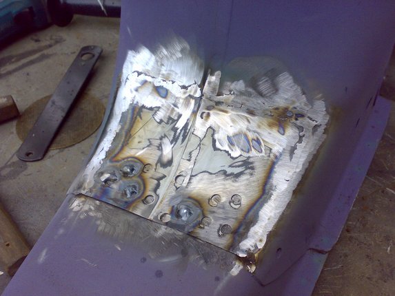

qui ho presentato la lamiera e devo dire che si sposano in maniera perfetta...devo solo levare qualche millimetro davanti per il giusto accoppiamento... Immagine:
 74,28 KB
 59,18 KB
Domamni proseguirò con pulitura impeccabile delle due parti a contatto che andranno saldate, e con la sostituzione del punto marcio sotto al rubinetto benza....
poi saldatura a tutto spiano...Speremmu mi basti il GAS

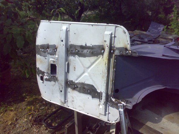

Inserito il - 30/06/2010 : 11:30:49

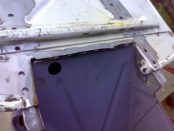

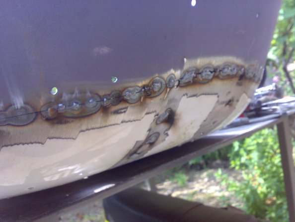

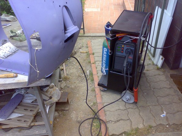

oggi nuovo pezzo tagliato... COn il taglia ho finito ora inizia il salda
oggi blocco tutto e saldo con filo continuo spessore filo 0,6mm
 84,2 KB
 77,41 KB
 67,14 KB
 60,7 KB

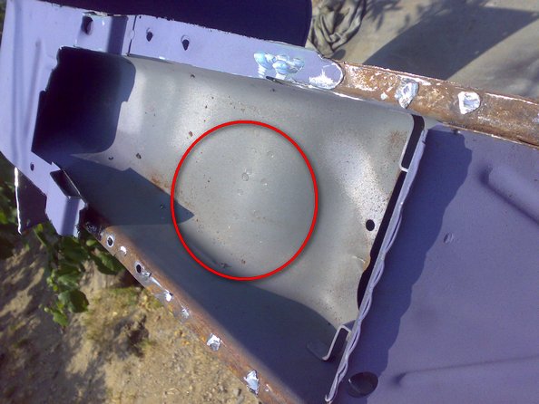

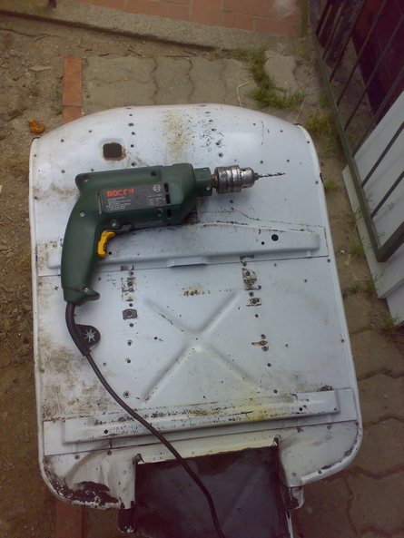

stessa tecnica usata prima forare il pezzo da rimuovere per far saltare le punzonature, poi presentare il pezzo sulla lamiera per segnare i bordi e tagliare ...scalpellare via le vecchie lamiere e con una mola pulire bene tutto....basta ruggine :-)
oggi saldature |

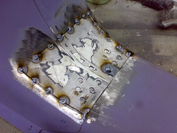

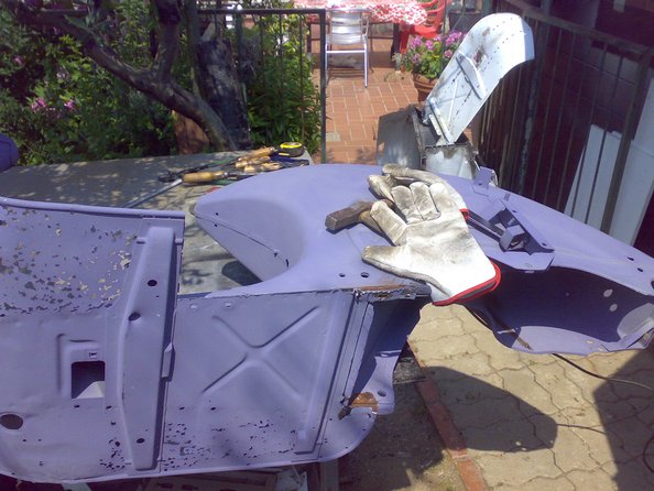

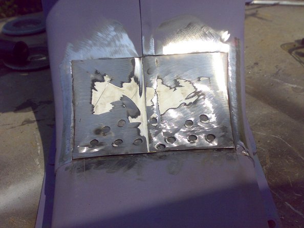

Inserito il - 30/06/2010 : 22:08:05

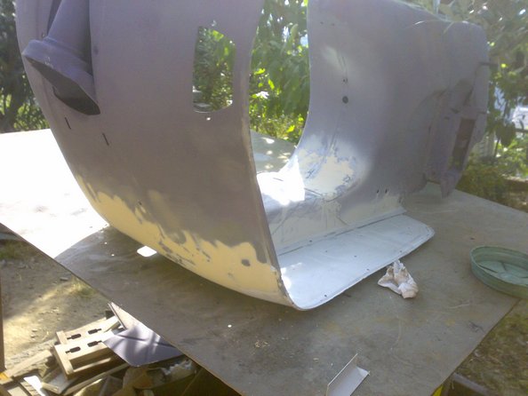

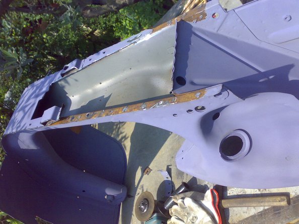

ho fissato anche la pedana oggi, ma il lavoro finisce quando finisce il GAS..
domani vado a ricaricare la bombola e finisco la pedana..poi ho visto che c'è anche la sede ammortizzatore dietro che sta partendo quindi le faccio un rinforzo a priori...Prevenire è meglio che curare...
questa vespa prende più attenzioni della mia a momenti...Mi dirai dopo la prima vespa che si restaura si diventa professionisti ahahahaha
Lamiera solo puntata..Devo finire la saldatura e smerigliare
 84,03 KB
 61,52 KB |

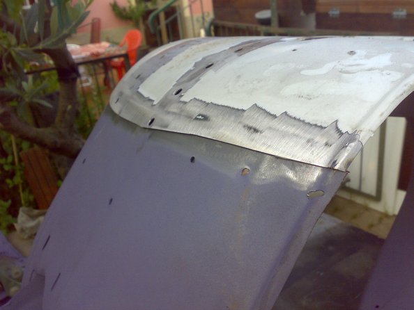

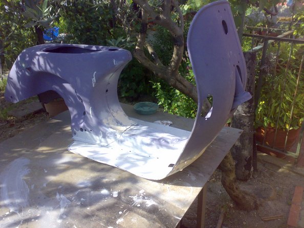

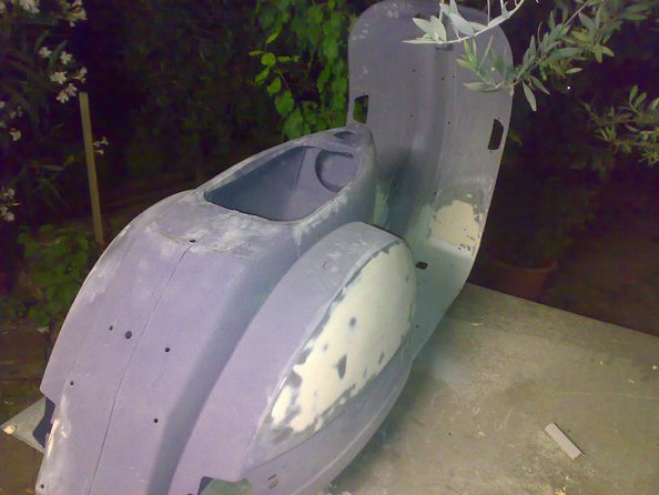

Inserito il - 05/07/2010 : 22:34:11
vado a rilento ma arrivo.. ho un po stuccato grossolanamente e devo levigare ancora un po ..in questi giorni fondo per vedere se tutto quadra
 77,38 KB
 94,23 KB
 65,74 KB
 68,43 KB

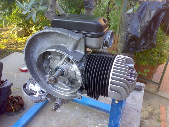

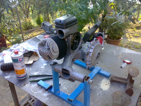

al motore oggi ho comprato la frizione intera, devo trovare lo spessore da porgli dietro...posso fabbricarmelo o devo prenderlo originale ? posseggo una fresatrice ..dicono che sia introvabile Immagine:
 127,15 KB
 111,59 KB
non riesco a trovare uno statore e una centralina ducati ? sapete orientarmi
cia |
