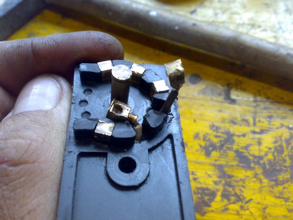

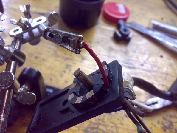

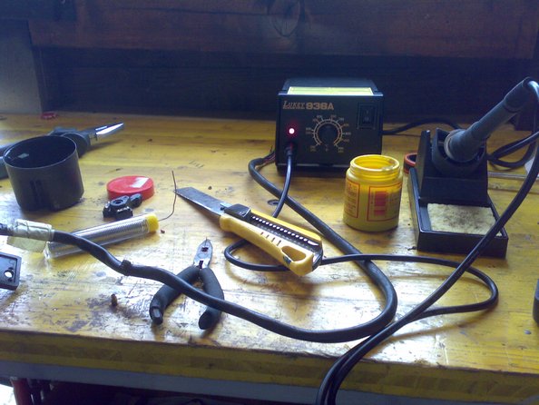

oggi restauro del devio tagliato dal mio amico... è talmente fatto bene che mi dispiaceva comprarne uno nuovo..
Utensili: - catter - pinza a pappagallo becco piccolo - saldatore , stagno - micro punta per rimuovere residui sul connettore...
 109 KB

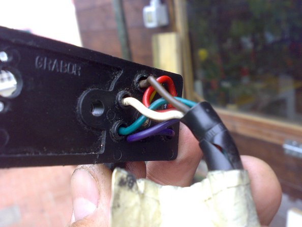

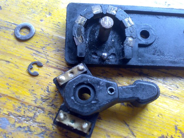

rimuovere il Sigel che tiene il devio schiacciato..attenzione a non perdere la biglia per lo scatto selezione
 89,86 KB
 86,36 KB
estrarre i contatti con molta calma facendo una leva verso un lato..ripulire e rimuovere il vecchio filo..un po di pasta salda e una goccia di stagno dentro al buco
 80,26 KB
Pulire il filo , un po di stagno , e farlo passare dentro alla sede, poi scaldare contemporaneamente il filo e il contatto per inserirlo completamente dentro
 81,92 KB
due contatti saldati, poi ripremerli dentro con pinza a pappagallo..dovrebbero fare Klik e il gioco è fatto
 59,01 KB
il dietro molto pulito
ciao raga |

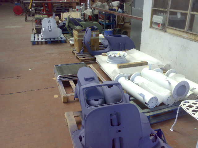

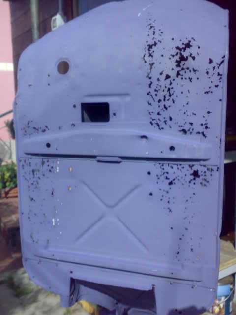

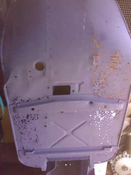

Inserito il - 10/06/2010 : 17:43:44
eh si mi è toccata ahahah..
no scherzo in pratica volevo provare col TIG a striscio , ma siccome era le prime volte che saldo ho deciso invece di spendere 100€ per una torcia di impazzire e comprare tutto,,,

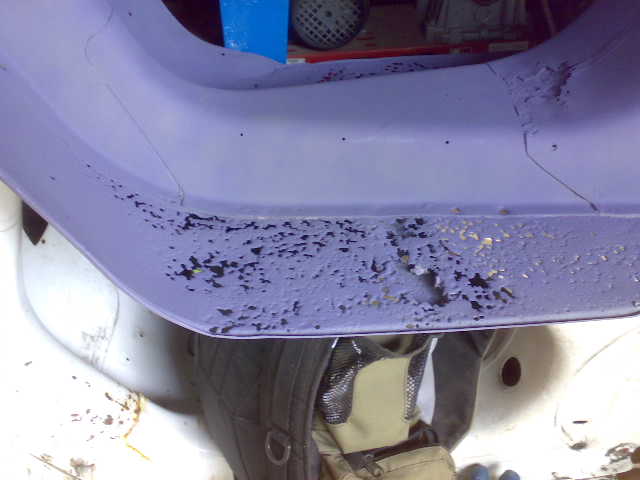

Allora vespa presa ma qual'è la mia ????? dite che la gente restaura mica vespe ?????ahahah
c'erano 6 P prima serie , una da me non ancora classificata e un primavera
 58,7 KB
la pedana eccola..non sembrerebbe poi malaccio, l'unica cosa che mi insospettisce e convince a sostituirla è che tra le giunture dei due scatolati e la pedana è bruttina non vorrei si estendesse al tunnel in un futuro
voi che dite?
 49,09 KB
 34,85 KB
 41,74 KB |

Mazza
Regione: Veneto
Prov.: Vicenza
Città: Torri di Quartesolo
479 Messaggi |
Inserito il - 10/06/2010 : 17:46:40
Direi che è inevitabile cambiare la pedana....penso che ti costi meno una pedana nuova rispetto ad eventuali saldature.... Se cominci a saldare al cannello ti vanno via una valanga di bonbole li :) |

8328 Messaggi |
Inserito il - 10/06/2010 : 17:58:58
MINKIA!!!
ritiro tutto... quella pedana è da cambiare...
eheh come al solito le magagne si vedono solo a lamiera nuda... fai prima a cambiarla che a stare a far le pezzette... la cambi e non ci pensi più... |

ehi! riconosco il posto!!! è ripometal, a sestri! !!! |

Una bianca una verde e 3 viola, ma gli hanno spruzzato l'antiruggine o è il colore della sabbia?
