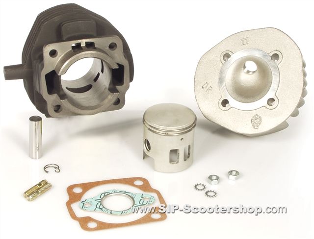

su quella nuova l'elettrodo è leggermente scuro mentre con quella usata da parecchio una volta pulita e fatto girare un po il blocco risulta chiara.
Cmq per intendersi io sul blocco ho questo gt che dovrebbe essere il racing giusto?
