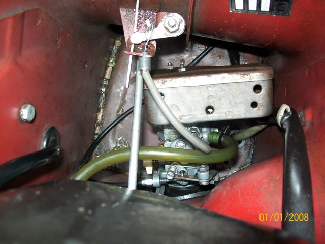

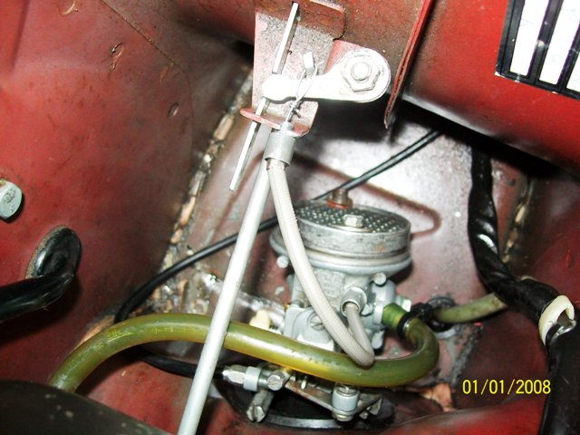

Ecco le foto che volevo mettere per farvi vedere che cosa ho combinato per riuscire a carburare la vespa

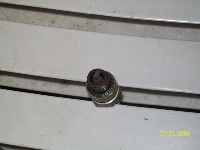

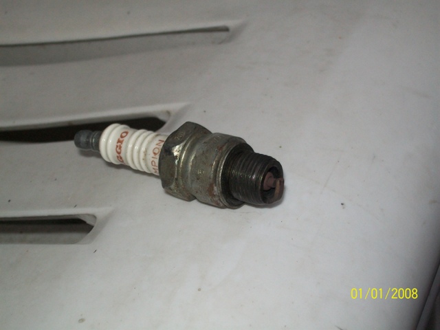

Questa è la candela dopo aver percorso circa 10 km come vi sembra è del nocciola giusto?dimenticavo la candela ha 12 anni di attività e di km ne ha macinati tantissimi e non ha mai dato problemi ne sulla vespa ne su altri motori

ma come hai montato quel filtro? l'hai messo così perchè nel verso giusto non ci sta?
luca-76
luca-76
Città: Pistoia
2535 Messaggi
Inserito il - 21/06/2010 : 21:35:42  Mostra Profilo  Clicca per vedere l'indirizzo MSN di luca-76 Invia a luca-76 un Messaggio Privato
Esatto nel verso giusto non monta tocca sotto nel pozzetto finché non mi arriva il filtro nuovo della polini tengo quello in ferro l'unica pecca è che se prendo un po di umidità mi fa dei vuoti però in sostanza viaggia che una bellezza con il getto max 88 e padellino

sei leggermente magro...forse

non credo proprio perchè con il padellino sui giri alti borbotta un pochino pochissima roba però lo fa.

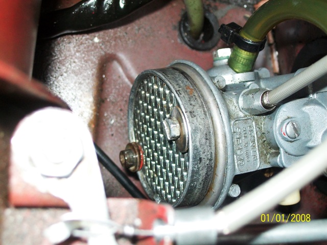

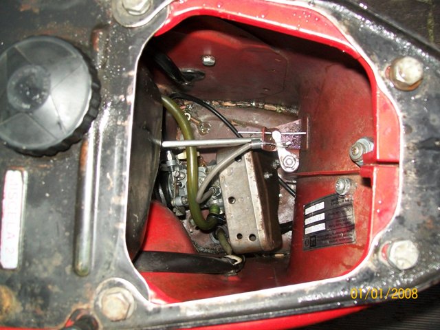

Inserito il - 17/07/2010 : 20:50:50  Mostra Profilo  Clicca per vedere l'indirizzo MSN di luca-76 Invia a luca-76 un Messaggio Privato
89,51 KB
Ci risiamo oggi pomeriggio avevo nuovamente dei problemi alla carburazione e dopo l'ennesima pulizia al filtro del carburatore (pieno zeppo di schifezze in nemmeno una settimana )mi son deciso a fare una modifica all'aspirazione aria del carburo nelle immagini precedenti avevo messo la scatola filtro al contrario che mi creava dei piccoli problemi di erogazione miscela/aria carburata e quindi adesso si presenta così dopo la mia ultima modifica prima di andare dal ricambista e prendere quella definitiva

se notate bene ho preso la piastra circolare della scatola filtro in metallo , poi ho forato il filtro originale in corrispondenza dei prigionieri e insieme alla piastra ho fissato con le viti il tutto. nelle varie prove di carburazione ho iniziato con un getto da 86 per finire a un 82 però mi sa che devo ancora scendere perché così sui giri alti borbotta ancora un pochino.
