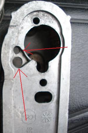

ma posso sapere sti benedetti fori sul filtro come si fanno, che misura ecc?
perche su un altro post per la mia t.s. poeta mi ha detto sta cosa ma nessuno mi ha spiegato come farli...
help me!

a parte il fatto che in tutte le discussioni di carburazione c è scritto e postato e a volte basta un minimo di impegno a cercare, sti benedetti fori per la carburazione sono di 4mm sul massimo e 2 mm sl minimo come da foto che appena rintracciata ti posto
eccolo inserendo in google immagini fori filtro aria vespa
36,22 KB

grazie mille!! Ho visto si che molte volte viene fuori il discorso ma spesso l'ho visto su post di motori elaborati se non sbaglio e la mia è originale.... Da ignorante volevo solo essere sicuro che la modifica fosse sempre la stessa...e poi cercare foto su google chissà cosa mi salta fuori...come facevo a sapere se erano giuste?
Cmq ripeto grazie mille per la risposta!!

Ci mancherebbe..... ma mi raccomando ricarbura dopo i fori...... e scusate l OT... vediamo di risolvere i problemi del post e andare in corsica sereni.....
