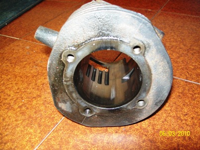

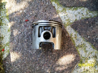

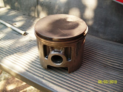

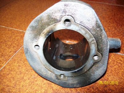

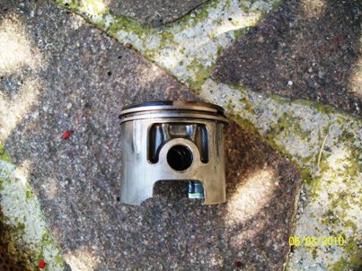

come promesso questo pomeriggio ho smontato il gt e sinceramente ha preso una bella scaldata con anche qualche piccola rigatura eccovi le foto del gt del pistone

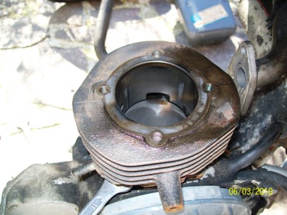

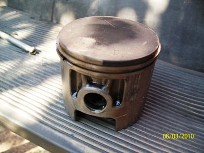

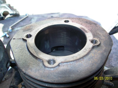

dirante lo smontaggio del pistone un segel mi era caduto nella camera di aspiraione quindi mi è toccato tirare giù il blocco e con l'aiuto di un filo di ferro da muratore sono riuscito a recuperarlo se non ci riuscivo mi toccava aprire i carter.

ricontrollando anche il carburo mi son reso conto che la causa della scaldata è per colpa della carburazione magra perchè il carburo in questione è un shb 16/16 e come getto montavo un 62 anche secondo voi la causa è per la carburazione?

beh una bella grippata.... cavolo nemmeno io ero riuscito a grippare cosi. e gli stra maltrattavo... i miei hanno righettine da nulla...

sarai di circa 5 punti sotto il giusto, il col 102 p&p e 16/16 con filtro originale e sito plus avevo provato un 76 ed era grassissimo, un 67 ed andava bene, poi ho messo un 70 con cui era grassoccio ma andava egregiamente ed ero più tranquillo.

avendo lasciato il carburo 16/16 e il gatto max di 62 non è che sia ancora magra di carburazione?
ve lo chiedo perchè dopo aver rimontato il gt ho fatto un giretto ho tirato la vespa e mi sembrava che viaggiasse bene e la candela mi sembra color nocciola cmq se aumentassi il getto max conuno di 63 o di 64 faccio meglio?

anche 65!!! ma come ti è saltato in mente di passare al 102 senza verificare la carburazione, che poi probabilmente era già magrina col 75?! il 102 era sempre dr?

si cmq nel male mi è andata bene al gt gli basta una lucidata perchè controllandolo meglio con il meccanico non ci sono solchi profondi e nemmeno solchi leggeri la prossima settimana lo proto a sistemare e poi mi compro tutta la seria di getti dal 56 al 120 e vediamo se stavolta trovo quello giusto

bene, io ti direi di risparmiarti tutta la serie di getti, non costa una cifrona? quanto? io avevo il 102 pinasco che è un gt poco spinto e con le unghiate come il dr, montato p&p, ed i getti che ho provato sul 16/16 te li ho scritti sù. secondo me il getto giusto sarà il 70, tu comunque procurati 68, 70 e 72 e sono certo che fra questi 3 trovarai il giusto setting, ricordando che la candela non dovrà essere nocciola ma più scura perchè coi rapporti corti che hai (come li avevo io) bisogna essere grassi. una volta verificato il colore della candela (che deve aver funzionato già per parecchi km) monta una ngk b9, è un altro accorgimento utile a diminuire il rischio di grippate, a maggior ragione visto che andiamo incontro alla bella stagione. con la tua cfg in inverno userei un b8, non meno.
