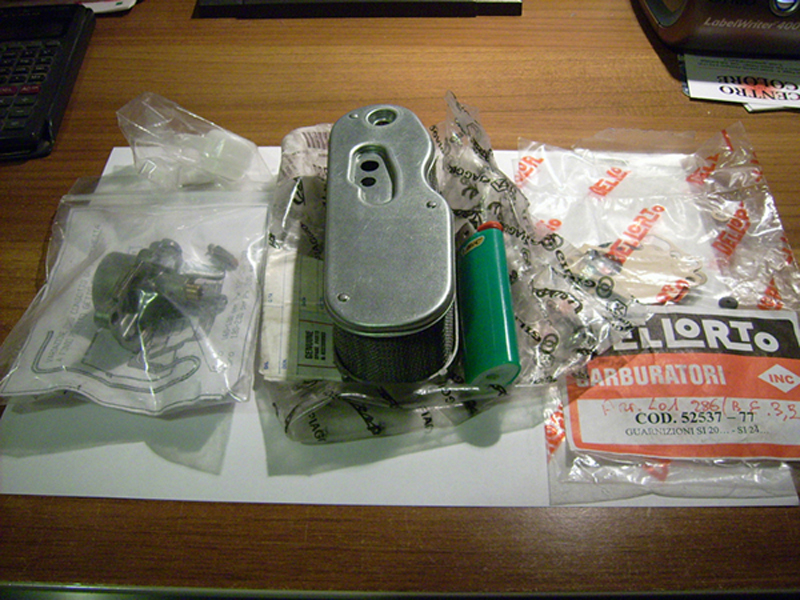

Oggi sono andato da Denis, ho parlato un pò dei problemi dei 200 e mi ha consigliato di acquistare quello che si pensava noi.
Persona seria e molto informata, più che altro è un grande appassionato e sa fare le cose.
Comunque alla fine la soluzione migliore è proprio quella che ha consigliato enzo...
bando alle ciance:
481,09 KB
Coperchio tipo 7 con spillo ammortizzato (grande il triplo di uno originale) e galleggiante dedicato (in omaggio).
Filtro aria T5 (originale ) il doppio in proporzione a uno per il 200.
Kit guarnizioni dell'orto (in omaggio).
Lui mi ha consigliato di alzare la scatola del carburatore.
Io gli ho detto che alcuni lo abbassano, lui mi ha detto che se lo compri per abbassarlo tanto vale fare 2 fori da 8mm sotto a quello del 200...
Domani comincio i lavori e vedo di fare un pò di foto.
